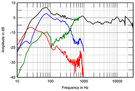

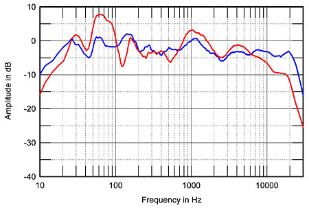

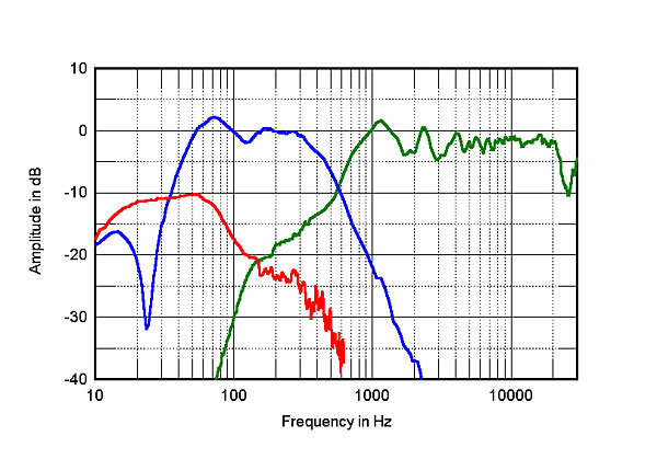

Ευθυγράμμιση χαμηλών για το Spendor SP100R2 (Μαύρη καμπύλη η συνισταμένη απόκριση,κόκκινη οι σωλήνες bass reflex,μπλε το woofer):
Harbeth Monitor 40.1 (πράσινη καμπύλη το mid):
Το Spendor εμφανίζει πολύ πιο τακτοποιημένη ευθυγράμμιση που το καθιστά πλέον κατάλληλο για εγκατάσταση σε μικρότερους χώρους και κοντά σε τοιχωματικά όρια ώστε να τονωθεί η απόκριση στην πρώτη οκτάβα από το κέρδος του κλειστού χώρου.
Το Harbeth αντιθέτως χρειάζεται να βρίσκεται μακριά από τοιχωματικά όρια ενώ ο χώρος που θα το φιλοξενήσει χρήσιμο θα ήταν να μην εμφανίζει ιδιορρυθμούς κείμενους στη ζώνη 60-70 Hz & 30-40 Hz.
Φιλόδοξον...Ακατάλληλο επίσης για λυχνιακές υλοποιήσεις με ισχυρές συνιστώσες αρμονικής παραμόρφωσης στις εν λόγω ζώνες.

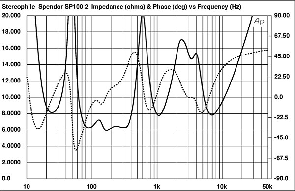

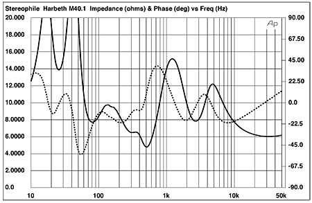

Σύνθετη εμπέδηση και φάση.Spendor SP100R2:
Harbeth 40.1:
Το Harbeth θα οδηγεί σε μικρότερη καταπόνηση τους λυχνιακούς τελικούς.Και τα δύο μοντέλα θα δίνουν τονισμούς στις δύο πρώτες οκτάβες για λυχνιακά στάδια έχοντα υψηλή αντίσταση εξόδου.

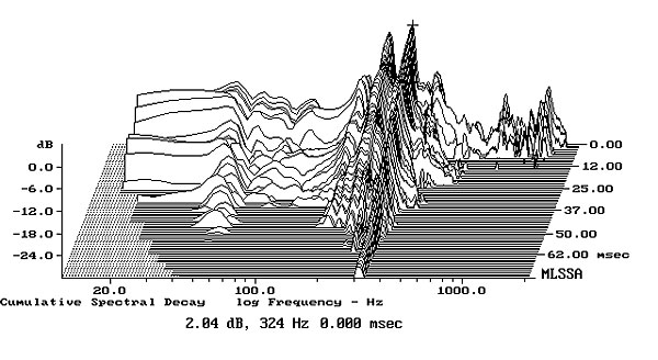

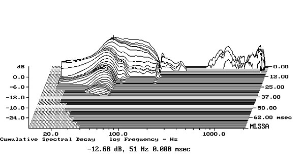

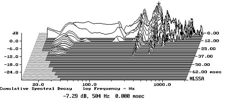

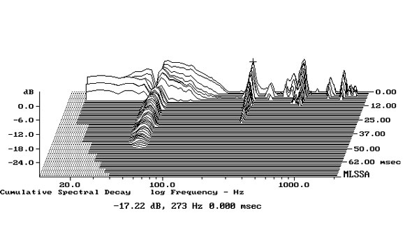

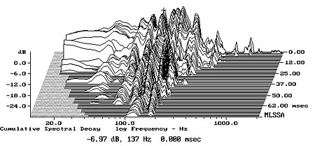

Αποσβενύμενα φάσματα για την καμπίνα.Spendor SP100R2:
Harbeth Monitor 40..1:
Και οι δύο περιπτώσεις εμφανίζουν συντονισμούς που...συμμετέχουν στην απόκριση.Ποιοι είναι πιο αρεστοί,θέμα γούστου.

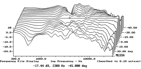

Απόκριση εκτός του άξονα ως προς τη θέση του tweeter.Spendor:
Οριζόντιο επίπεδο
Κατακόρυφο επίπεδο
Harbeth:
Οριζόντιο επίπεδο
Κατακόρυφο επίπεδο
Και τα δύο μοντέλα έχουν θέματα στην εκτός των αξόνων απόκριση με περιορισμένο πολικό μοτίβο σε μεσοϋψηλές οκτάβες και τη ζώνη presence.Αυτά τα θέματα καθιστούν απαιτητική τη διερεύνηση για το ύψος όπου θα βρίσκονται τα αυτιά του ακροατή και την κλίση των ηχείων προς τα μέσα,σε συνάρτηση με την ακουστική συμπεριφορά δεδομένου χώρου στις ίδιες ζώνες και την απόσταση ακρόασης.

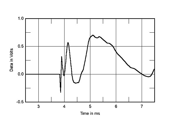

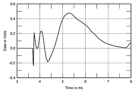

Βηματική Απόκριση στον άξονα του tweeter.Spendor:
Harbeth:
΄΄Βρείτε τις διαφορές΄΄...Αποδεκτό για τα δεδομένα των υλοποιήσεων,όχι όμως με απόλυτα κριτήρια (το δικτύωμα διαχωρισμού καθυστερεί την απόκριση στα woofer),ενώ απουσιάζει κατά τα γνωστά η επέκταση μέχρι τα 60 msec.
Harbeth 40.1:
Harbeth:
