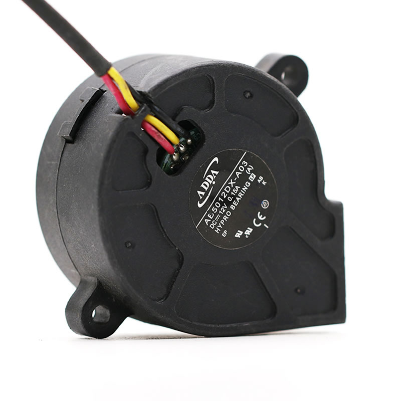

Μετά από 10 χρόνια και περίπου 35,000 ώρες λειτουργίας ο w1070 τα έπαιξε 😭😭😭 μετά από αλλαγή καινούργιας λάμπας παίρνει μπρος για 3-4 λεπτά καί μετά σβήνει καί ανάβει το temp. μπήκα στο σέρβις μενού και ο ανεμιστήρας 3 είναι στις 0 στροφές και μάλλον κάπου εκεί είναι το πρόβλημα.το έχει πάθει κανείς; μήπως έχει παραγγείλει κάποιος ανεμιστήρες από Ευρώπη; βρήκα μόνο Κίνα.τελος έχουμε κάποιον τεχνικό να προτείνουμε; Ευχαριστώ προκαταβολικά
Βγάλε το καπάκι της λάμπας και κλειστό ξανά.
Υπάρχει λογικά ένα αισθητήριο/ασφάλεια το οποίο μάλλον διαβαζει ότι είναι ανοιχτό το καπάκι.
(Μάλλον)
30.455
30.290
Μίλα με Καστρουνή.
Οπως και νάχει , εκτός του αισθητήρα που λέει ο vadegr , είναι πολλές οι ώρες.
Αν έχει κακαρώσει ο ανεμιστήρας , τον ανοίγεις βλέπεις τί είναι και τι τάση θέλει και παίρνεις noctua.
Ισως και όλους μη σου πω.

Όλα καλά τρέξιμο και άγιος ο θεός. Χρωστάω καφεδάκι ελπίζω κάποια στιγμή να το πιούμε. αυτή ήταν η 10η αν θυμάμαι καλά ή 11η λάμπα bare bulb που άλλαξα θα τον ανοίξω μέσα στο σκ να δω τι γίνεται.. είμαι σε φάση που θέλω να τον αλλάξω αλλά Σεπτεμβρίου με τα σχολεία...
Μετά από αλλαγή αμέσως ; Με τη νέα λάμπα;
Ναι με την νέα λάμπα αλλά ξαναεβαλα και την παλιά τα ίδια δυστυχώς

Θα τον ανοίξω να δω τι γίνεται το σκ.αυτο που έχει βγάλει πρόβλημα το 3 είναι αυτό
Δεν παίζει noctua και δεν το βρήκα πουθενά Ευρώπη μόνο Κίνα οπότε πάμε για πάνω από μήνα δυστυχώς

Προτού κάνεις οτιδήποτε κοίταξε αν έχει βγει κανά καλώδιο και ειδικά από τον χρωματικό τροχό γιατί δε θα σου ανοίγει ο προβολέας.
Όσο για το ανεμιστηράκι υπάρχει αυτό ίσως έρθει και νωρίτερα και εγώ παράγγειλα από Κίνα, ένα χρωματικό τροχό το ίδιο που φοράει και ο δικό σου, επειδή τον έσπασα, και έκανε 15 μέρες.

Πάντως αν δε φταίει το ανεμιστηράκι και έχει πρόβλημα καμιά πλακέτα δε αξίζει να ασχοληθείς, πήγαινε για καινούργιο

Aλλαξες λαμπα λογω πτωσης φωτεινοτητας η λογω ενδειξης κοκκινης λυχνιας και σβησιματος οποτε τα ιδια συνεχιστηκαν και με την νεα ;
Σε καθε περιπτωση οι ηλεκτρονικες διαγνωσεις ειναι ενδεικτικες ...με ανοιγμενο το καπακι και πατημενο το κουμπι οπως αναφερθηκε προηγουμενος ελεγχεις εαν οντως λειτουργει ο ανεμιστηρας(ες).
Εαν ναι θα σου πω τι θα κανεις ...

Λόγω πτώσης φωτεινότητας τήν άλλαξα θα τον ανοίξω σήμερα η αύριο και ενημερώνω

Εχει μονο 3 καλωδια ο φυγοκεντρικος της λαμπας;
Θα περιμενα 4 ή 5 για να εχει ελεγχομενες στροφες με pwm
