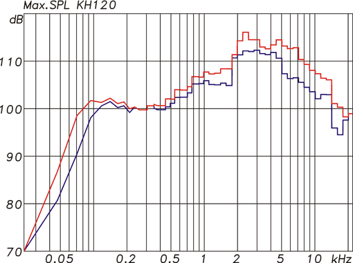

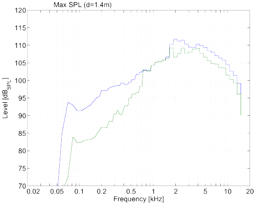

Το εκπληκτικό φρέσκο 120-άρι της Νιούμαν, στις 5,25" διδρομο, έχει αυτό το σχεδιάγραμμα max SPL:
Φτάνει 100 dB SPL στους 80 κύκλους, με 3% THD!
Σταθερά παραμένει στα 100 dB μεταξύ 200-400Hz!
Αριστούργημα! ❤❤❤
Φυσικά, από κει και κάτω, νεκρό.
As good as it gets...
Αριστούργημα! ❤❤❤
Αριστούργημα! ❤❤❤

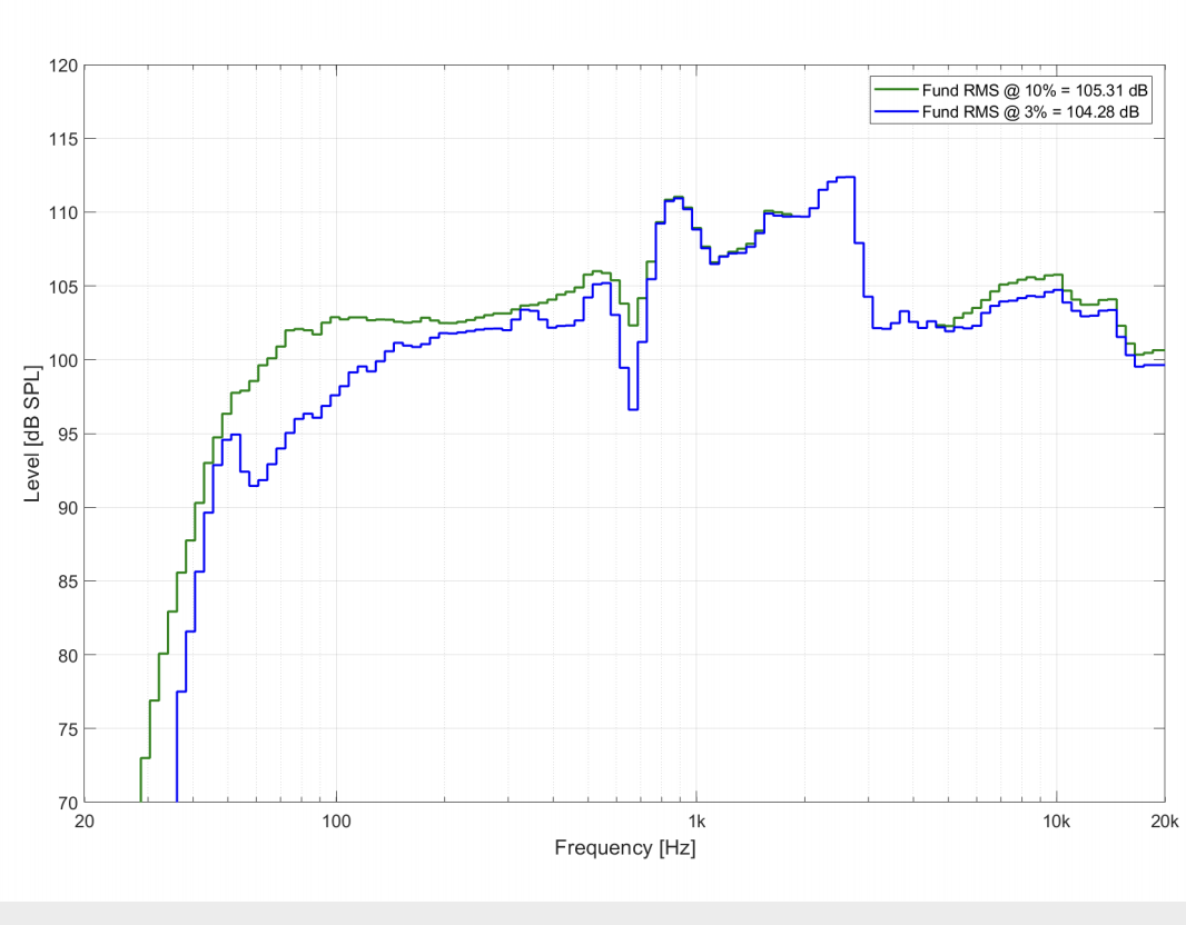

A7V, σε 3% και 10% THD:
Στο 3% δε τα πάει "περίφημα", είναι στα 97 dB SPL στους 80 κύκλους.
Στο 10% THD, βγάζει 104 dB, αλλά 10% είναι ..πολύ.
Επίσης έχει μια βύθιση στο 600-700 Hz, η οποία δε ξέρω αν είναι σημαντική.
Οι επιδόσεις max SPL είναι "τυπικές" για 7".
Θα προτιμούσα μεγαλύτερης διαμέτρου γουφερ.
Η Άνταμ είναι πολύ σοβαρή φίρμα, έχει άφθονα μετρητικά δεδομένα για όλα της τα μόνιτορ, πλέον αποκαλυπτικά. 😎
ΥΓ. Όλα τα μεγάφωνα, σε υψηλές παραμορφώσεις, μπορούν να βγάλουν υψηλότερες στάθμες. Βγαίνοντας όμως από το γραμμικό εύρος λειτουργίας τους, και φτάνοντας σε επίπεδα 10% ολικής αρμονικής παραμόρφωσης, η υψηλή πιστότητα μας κουνάει το μαντήλι. 😎

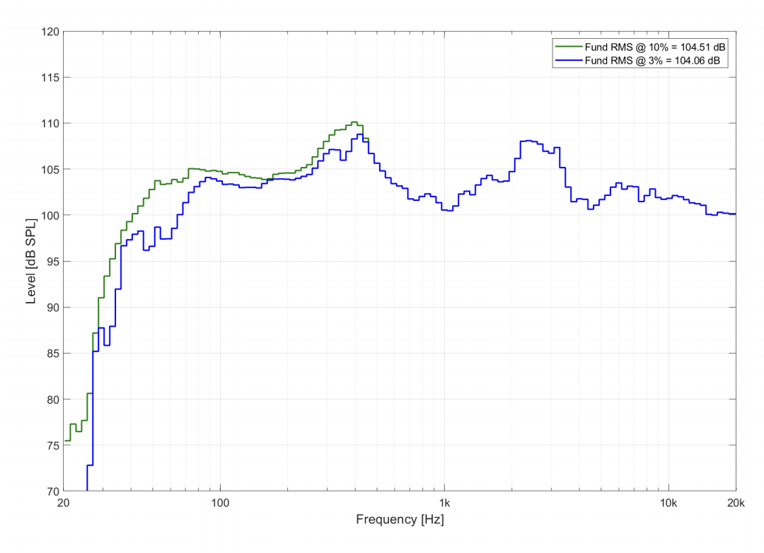

To A8H, το νέο τριδρομο της Άνταμ, έχω ήδη πει ότι είναι πολύ ενδιαφέρον ηχείο.
Στα 104 dB SPL @80Hz, έχει παραπλήσιες επιδόσεις με το 310 της Νιούμαν, με μόνη διαφορά ότι στα μεσαία (δες στο 1k) δε ξεπερνά τα 101 dB SPL, ενώ εκεί το 310 έχει μεγάλα περιθώρια.
Δεν ξέρω αν είναι χρήσιμα τα dB του 310 εκεί ψηλά, αλλά αυτή η καμπύλη πτώσης SPL με κέντρο το 1kz, είναι μια "έγνοια".
Όπως και να'χει, το τριδρομο αυτό 8"-αρι, είναι πολύ αξιόλογη βάση για οικιακό σεταπ, με χρήσιμο δυναμικό εύρος 83-103 dB SPL @1m (free field) @3% THD.
Με την συμπεριφορά που έχει από 400hz και πάνω μάλλον για ανισόρροπο το κόβω.
Δεν φιάχνεται αυτό το ηχείο .
Βρε δεν είναι σχεδιάγραμμα απόκρισης..
Μη μπερδεύεις το σχεδιάγραμμα max SPL με το σχεδιάγραμμα απόκρισης πλάτους.
Στην απόκριση, το ηχείο είναι φλατ. Εξαιρετικό.
Η εν λόγω βύθιση μέγιστης στάθμης, πιθανώς να οφείλεται σε μικρότερη ενισχυτική βαθμίδα από όσο έπρεπε στο μιντ, ή σε άλλες σχεδιαστικές επιλογές.
Και πιθανώς δεν έχει σημασία.

Βρε Θανασάκη , κοίτα τι ενέργεια έχει και πως είναι διαμοιρασμένη και έλα να μου ξαναπείς.
Αυτό θέλει eq 10 db kaι .
Ασχετα από το αν αυτό είναι διάγραμμα FUND RMS .
