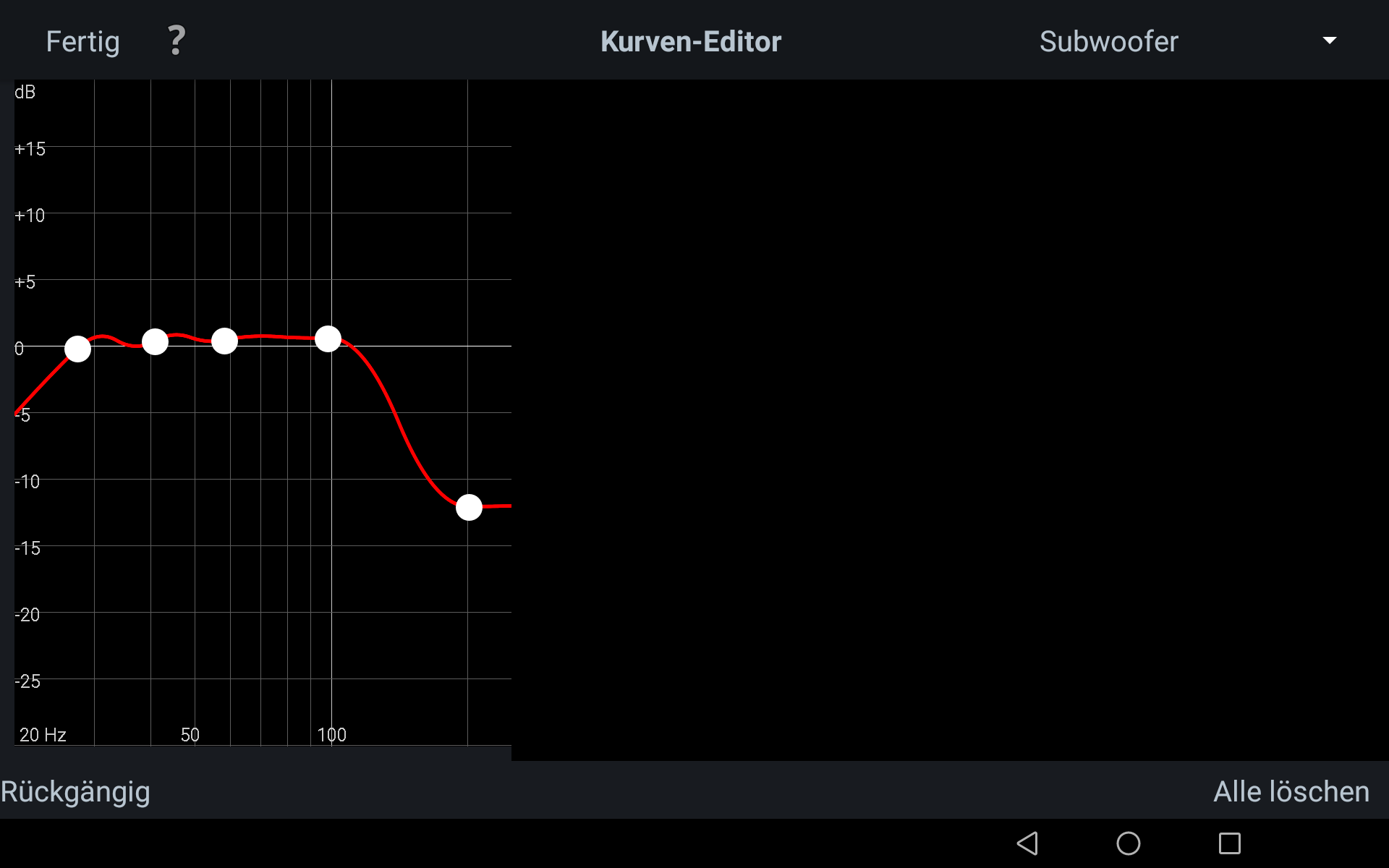

Επέλεξα τον ίδιο δορυφόρο για όλα τα κανάλια βελτιώνοντας την ομοιογένεια του συστήματος. Παράλληλα διαπίστωσα ότι συνεργάζονται καλύτερα οι μικροί δορυφόροι με τα σαμπς και επέλεξα πλέον συχνότητα αποκοπής τα 80 -90Hz. Η αλήθεια είναι ότι μ αρέσει ο ήχος και με συχνότητα αποκοπής στα 90Hz. Είχα διαβάσει από επαγγελματία στον σχεδιασμό και κατασκευή στουντιακων χώρων πως σε έναν πολύ καλά φροντισμενο δωμάτιο όπως ένα στούντιο είχε την αίσθηση πως η θέση του σαμπ γινόταν σχετικά βέβαια αντιληπτή και με συχνότητες της τάξεως των 80Hz. Τώρα σε μένα και τον μικρό χώρο που βρίσκομαι με σαφώς λιγότερη παθητική φροντίδα και τοποθέτηση 4 σαμπς αντικρυστα δεν υφίσταται τέτοιο θέμα ακόμη και σε συχνότητες των 90Hz.
Διαπίστωσα επίσης ότι η φραγή των οπών ανάκλασης χαμηλών των σαμπς δίνουν πιο σφιχτό ηχο και δημιουργεί λιγότερα προβλήματα στο λογισμικό ισοστάθμισης του Audyssey όσον αφορά και τις αποστάσεις που επιλέγει.
Κατόπιν χρησιμοποίησα το PEQ που διαθέτει το κάθε σαμπ και στην συνέχεια έπαιξα με την αντίστροφη φάσης. Κατέληξα στην αντιστροφή φάσης 2 σαμπς και μάλιστα αυτών που βρίσκονται τοποθετημένα διαγώνια.
Στο τελικό στάδιο έτρεξα το Audyssey με διόρθωση μέχρι τα 250Hz πειράζοντας μόνον την μορφή της καμπύλης των σαμπς και τέλος πρόσθεσα ένταση στα σαμπς.

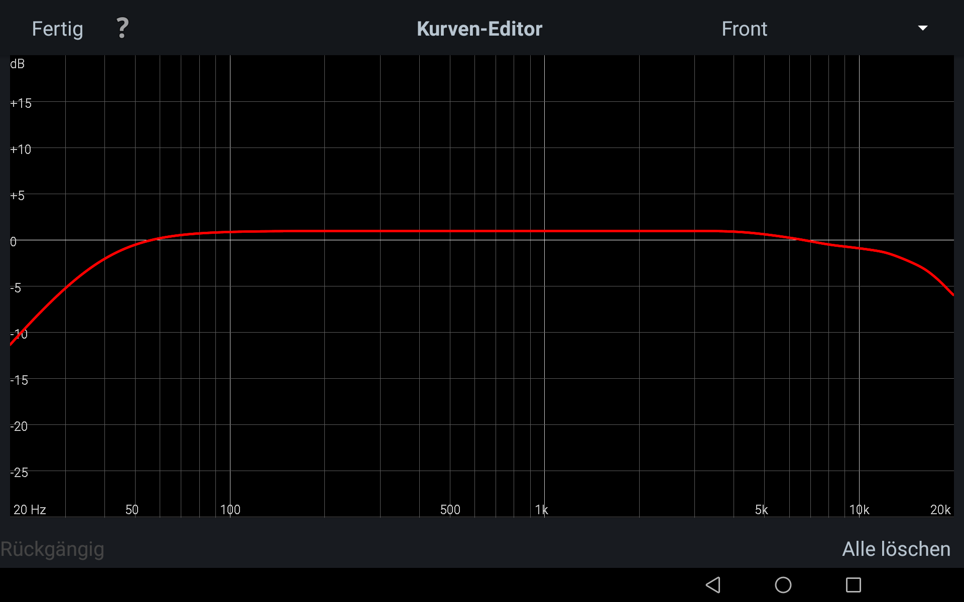

Τι ειδους καμπυλη αποκρισης εχεις;
5.762
9.991
Όπως είπα δεν πείραξα τίποτα στις καμπύλες των ηχείων αλλά μόνον την καμπύλη των υπογουφερ.
Τώρα που το ξαναβλέπω μάλλον πρέπει να φτιάξω και ένα πρισετ για ταινίες λαμβάνοντας υπόψιν και το Lfe.
Κατόπιν προσέθεσα ένταση στα σαμπς και σίγουρα με το απμιξινγκ του Auro 3D έχω στο τέλος μια τόνωση στις χαμηλές και στις υψηλές μια πτώση. Στο υπόλοιπο φάσμα δεν έχω επέμβει πέρα από την ισοστάθμιση μέχρι τα 250Hz και συχνότητα αποκοπής τα 80Hz.
