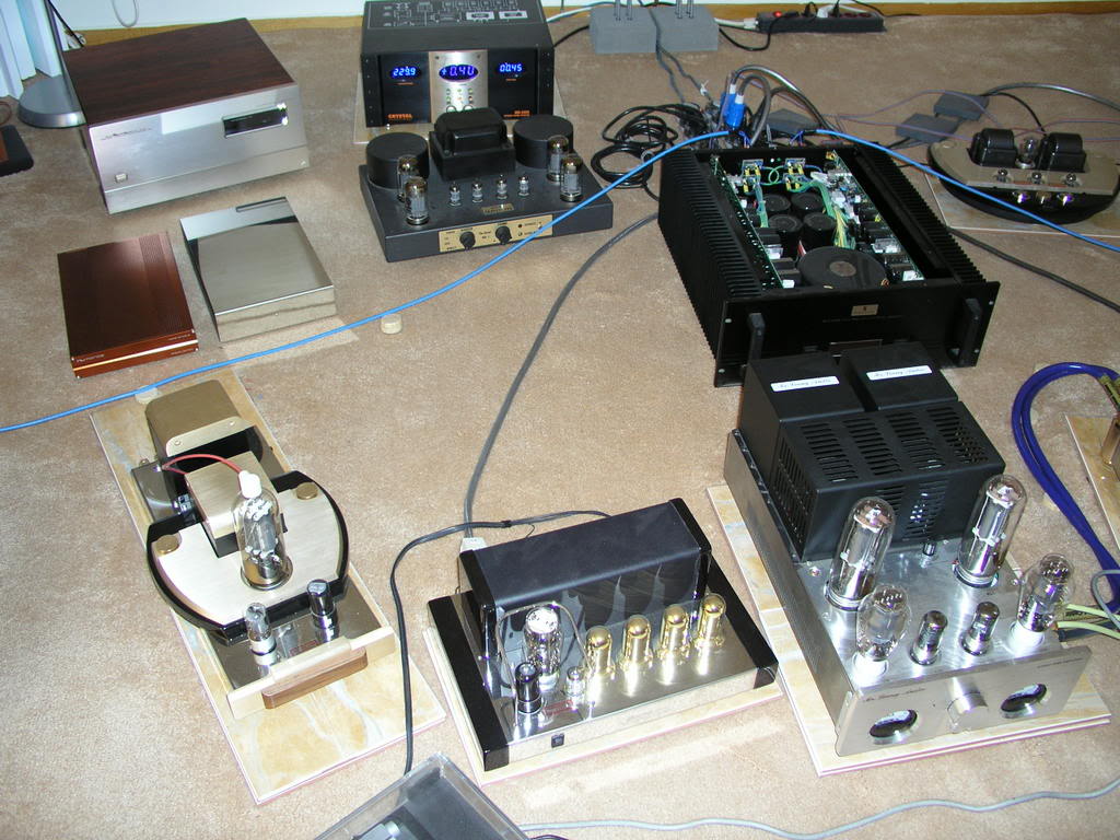

φιλε famouton καταρχας καλως ηλθες στο σαιτ μας.
Οζι υπαρχουν και αλλοι ενισχυτες λυχνιας με μετασχηματιστες εξοδου, οπως ενδεικτικα, PrimaLuna Prologue, Unison Research P30K, MACTONE MA-2A3 και οι δικοι μας TL Audio και του φιλου που μας λειπει Μιχαλη οι Scout. Αλλα και ενισχυτες οπως οι παρακατω της dared μια χαρα για μενα οδηγουν τα SUMMIT
5.020
8
Απάντηση: Τελικός Ενισχυτής για τα Summit X
Aς σημειωθει τελος οτι κατα την προσωπικη μου γνωμη, ο πλεον αρμοδιος και του οποιου την συμβουλη θα ακολουθουσα χωρις επιπλεον διερευνιση, για το θεμα της οδηγησης αυτων των ηχειων, ειναι ο Βασιλης Τσαντουλης, λογω της πειρας του πανω σε αυτα, πραγμα που θα σου ελεγα να κανεις
