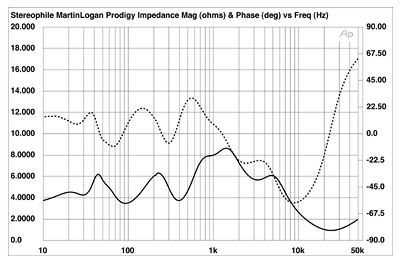

Το καλύτερο θα ήταν εάν είχαμε ένα διάγραμμα impedance (μέτρο και φάση) για το ηχείο.
Διακυμάνσεις φάσης άνω των ±40° είναι εντελώς ανεπιθύμητες, καθόσον αποτελούν σοβαρή αιτία υπερθέρμανσης του ενισχυτή.

Στη συχνότητα των 8 kHz, η σύνθετη αντίσταση έχει μέτρο 3.55 Ω και φάση -58°, γεγονός το οποίο σημαίνει ότι απαιτείται ισχυρός ενισχυτής για να οδηγήσει σωστά το συγκεκριμένο ηχείο (Prodigy), με ικανότητα παροχής ρεύματος ακόμη και στα 2 Ω.

Ουσιαστικά αυτό που τελικά ενδιαφέρει είναι η συνδυασμένη απόκριση συχνοτήτων ενισχυτή-καλωδίων-ηχείων.
Ένας πρακτικός κανόνας για τον περιορισμό των προκαλούμενων διακυμάνσεων πλάτους της απόκρισης συχνοτήτων εντός εύρους 1 dB, είναι ότι η αντίσταση εξόδου του ενισχυτή μαζί με του καλωδίου σύνδεσης του ηχείου, θα πρέπει να είναι χαμηλότερη τουλάχιστον του 1/8 της χαμηλότερης τιμής αντίστασης του ηχείου (ή του 1/16 για διακυμάνσεις εντός εύρους 0.5 dB).
