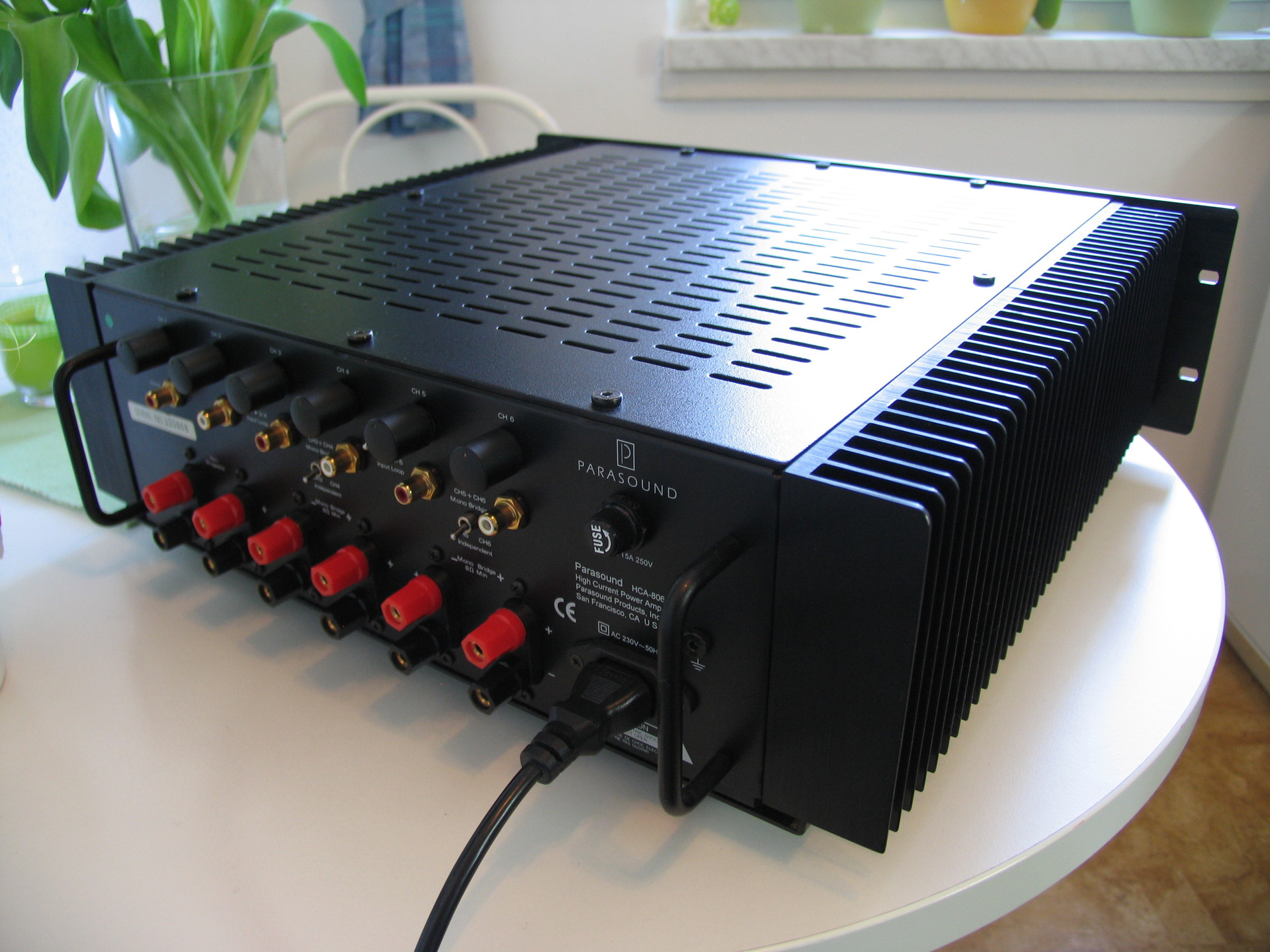

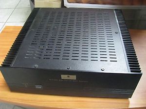

Πωλείται ο παραπάνω εξαιρετικός 6/ακακάναλος τελικός σε υπέροχη εμφανισιακή κατάσταση με πραγματικά λίγες ώρες λειτουργίας. Δίνεται στα 520e χωρίς ανταλλαγές και με δυνατότητα αποστολής.
Ακούγεται πραγματικά υπέροχα και αποδίδει τα πρώτα 30 watt σε τάξη Α. Είναι βαριά κατασκευή /24 κιλά περίπου και διαθέτει αρκετά ρεύματα για να οδηγήσει εύκολα οποιαδήποτε ηχεία.
Σε σύνδεση ως δικάναλος + Διπλοενίσχυση !! (bridged , 3+4, 5+6) αποδίδει 180 watt/ RMS ανά κανάλι στα 8 ohm / < 30 amps .

HCA-806A 6/5/4 MULTI CHANNEL AMPLIFIER.
Cascoded Class A input stages with matched JFET pairs, high-bias Class A/AB operation and hand-picked complementary transistors place this multi-channel power amplifier in a world class league. 80 watts per channel at 8 Ω, 120 watts at 4 Ω, 30 amps peak current per channel, Four bridgeable channels, each pair bridges to 240 watts, Input/looping switches for multi-zone stereo.
