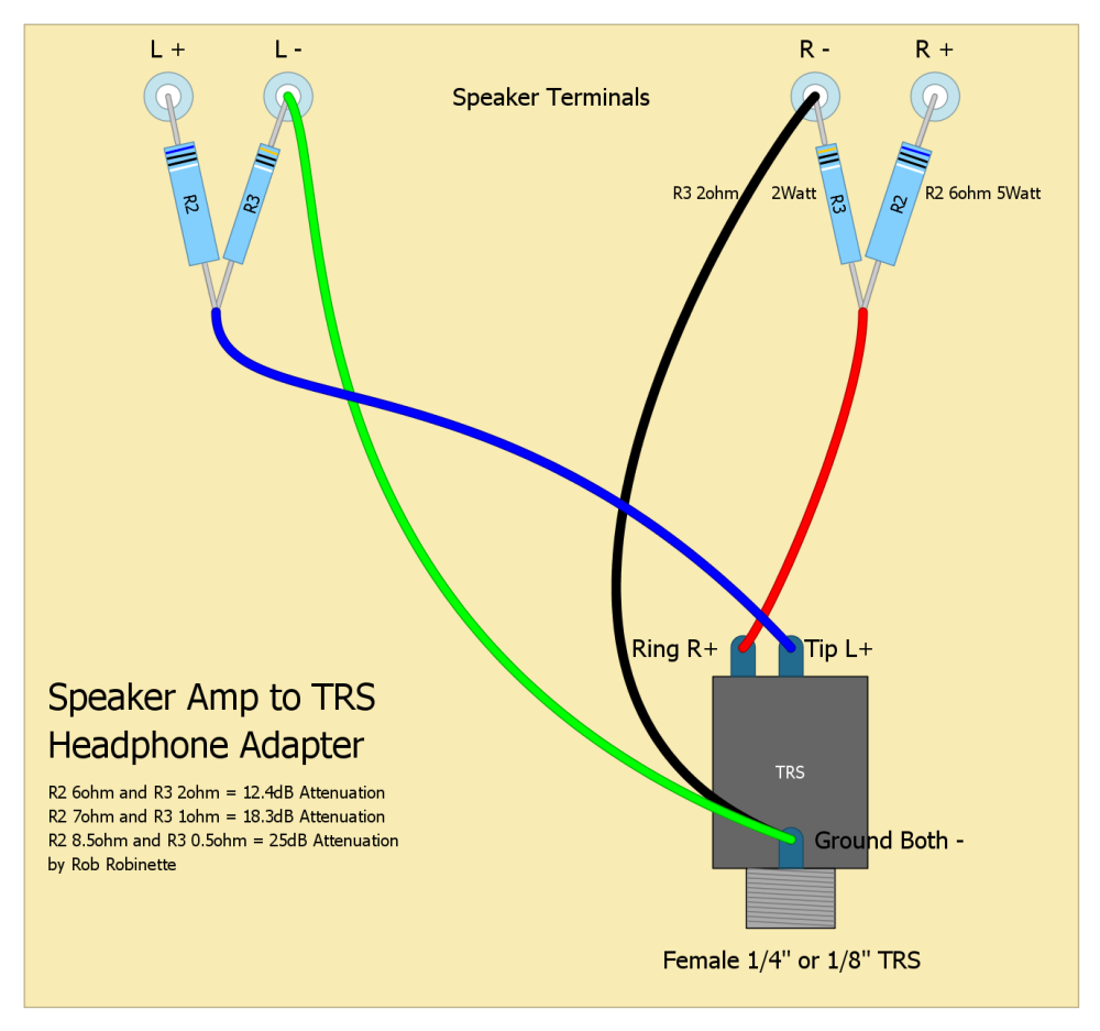

Απαιτείται παρεμβολή ιδιαίτερου αρθρώματος (με παθητικά ή ενεργά υλικά) για ηλεκτρική προσαρμογή ανάμεσα στην τυπική έξοδο ηχείων από τον τελικό και την είσοδο ακουστικών,προκειμένου να μην σημειώνονταν δυσάρεστα φαινόμενα,όπως καταστροφή των μετατροπέων,έξαρση θορυβικών συνιστωσών,συχνοτικές αποκοπές κ τ τ.
Χαρακτηριστικές εφαρμογές παρουσιάζονται στον παρακάτω σύνδεσμο:
https://robrobinette.com/HeadphoneResistorNetworkCalculator.htm
Εκτός της μεθόδου με αντιστάσεις,θα μπορούσε να εφαρμοστεί εναλλακτικώς και μετασχηματιστής προσαρμογής με κατάλληλα χαρακτηριστικά (τεχνοτροπία ιδιαιτέρως...΄΄εξυψωτική΄΄ ως προς τον...υπόκοσμο των μονοτελικών λυχνιακών υλοποιήσεων):p

Άρα καταλαβαίνω ότι μόνο σε diy υλοποίηση θα πρέπει να στραφώ, γιατί είναι πολύ δύσκολο να φτιαχτεί μια συσκευή που να καλύπτει όλα τα ακουστικά με χαμηλότερο κόστος από ενα dedicated headphone amp....
Διαβάζοντας το link του Platon καταλαβαίνω ότι δεν είναι και τόσο δύσκολο....
Τα ακουστικά μου είναι 200mW και 55Ω
Ο τελικός μου είναι 100/8 ή 200/4
Να το δοκιμάσω ή θα παίξουν παραμορφωσεις???

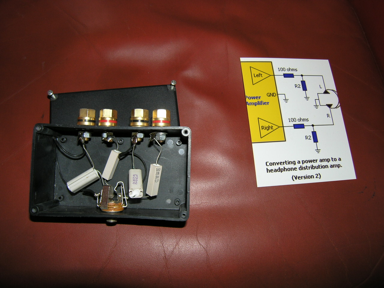

Aυριο θα ανεβασω φωτο και σχηματικο απο το δικο μου.

Πράγματι, ένα σετάκι αντιστάσεων όπως αναφέρεται στο σχήμα του ποστ #3 κάνει τη δουλειά που πρέπει. Μάλιστα, το έχω δει έτσι σε έναν παλιό ολοκληρωμένο ενισχυτή που έχω. Έπαιρνε το σήμα από τις μπόρνες (στο εσωτερικό του ενισχυτή), παρέμβαλε αντιστάσεις και το οδηγούσε στο βύσμα των ακουστικών.
