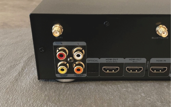

Καλημέρα, θα παρακαλέσω αν γνωρίζεται για μια τεχνική συμβουλή, έχω το Dune hd pro vision 4k solo και θέλω να ρωτήσω αν από την hdmi in που έχει, μπορώ να συνδέσω ένα άλλο media player π.χ το nvidia shield και να παίρνω εικόνα και ήχο από το Dune, ο λόγος που το θέλω αυτό είναι για την εφαρμογή του netflix, που δυστυχώς το Dune δεν την υποστηρίζει σε 4k και πολυκάναλο ήχο.
Υ.Γ. το Dune μου είναι απαραίτητο για την συνδεσμολογία που έχει με την ξεχωριστή audio hdmi

Δεν έχεις παρά να δοκιμάσεις . Λογικά θα περνάει ήχος και εικόνα.

Από την Dune
HDMI 2.0 input: connect an external HDMI source and display it fullscreen or picture-in-picture (non-protected video w/o HDCP, PCM audio)
Λογικά δεν γίνεται, αλλά δεν θα πάθει κάτι αν δοκιμάσεις.
Αυτό καταλαβαίνω τουλάχιστον από αυτό που παρέθεσα.
3.216
802
Χωρις να εχω δοκιμάσει, λογικά οχι.
Θα σου κόψει οτιδήποτε ειναι σχετικο με DRM.
Και οτι περάσει, θα εχει μαλλον δικάναλο ηχο.
Θεωρω επισης απιθανο να περάσει high dynamic range φορμά εικονας.

Ενα fullHD player (παλι DUNE) θα το κανει upscale?
Αν δεις και το quote πιο πάνω που έκανα από την Dune, ο μόνος περιορισμός είναι το σήμα να μην είναι κλειδωμένο (HDCP).
Δεν βλέπω το λόγο να μην δουλέψει και αυτό που λες.
