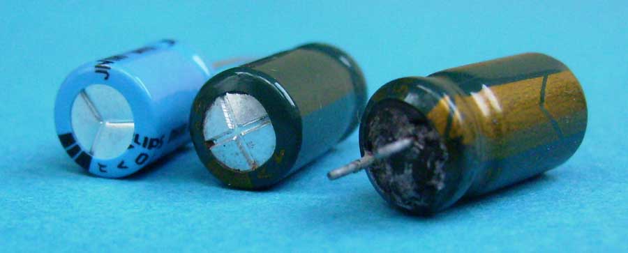

β)Σκασμένους ηλεκτρολυτικούς δεν βλέπω. Θα κάνω και ένα πιο σχολαστικό έλεγχο αύριο φυσικά για να είμαι 100% σίγουρος, αλλά με τις πρώτες ματιές που έριξα δεν είδα κάτι το μεμπτό.
Όχι σκασμένους, φουσκωμένους. Δες τη διαφορά. (Ο υγιής είναι βέβαια αυτός στα αριστερά)...

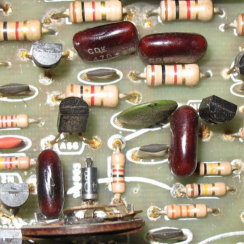

Κώστα, καλημέρα
Οι ηλεκτρολυτικοί είναι μια χαρά, αν και θα τους αλλάξω, έχουν σχεδόν 30 χρόνια στη πλάτη τους. Αυτό που με προβληματίζει είναι οι mica, τους οποίους βλέπω κάπως μαυρισμένους και στην επάνω επιφάνειά τους σαν να είναι ξεφτισμένοι. Παραθέτω εικόνα για να μου πεις κι εσύ τη γνώμη σου (μήπως να αλλάξω κι αυτούς, έχουν δεν έχουν πρόβλημα; Τι συνηθίζεται να μπαίνει στη θέση τους; ).
Σχετικά με το τρίμερ είναι όπως είπες, για τη πόλωση. Οπότε - στη παρούσα φάση τουλάχιστον - δε βρίσκω λόγο να το πειράξω. Τελικά, θα αλλάξω όλα τα τρανζίστορς της εξόδου και κάτι άλλα μιας και τον άνοιξα ( άλλωστε, μεταξύ μας, παρακαλούσα να πεθάνει κανένα τρανζίστορ για να πριζωθώ να του κάνω ένα λίφτινγκ, μόνο που είναι λίγο δύσκολο να βρω σε μοτορόλα - αυτό το m πάνω τους με διεγείρει...χεχεχεχε - τα ανταλλακτικά και θα χρειαστώ κάμποσα για να τα ταιριάξω. ). Επίσης θα περάσω σε κάθε κανάλι 4 πυκνωτές των 4700μF στη θέση των δυο 10άριδων που είχα βάλει ( τους είχα αγοράσει κι αυτούς αλλά βλέποντας ότι δούλευε τότε το μηχάνημα και επειδή ψιλοβαρέθηκα, τους άφησα στην άκρη. Καιρός τους λοιπόν να μπούνε ). Σε δουλειά να βρισκόμαστε δηλαδή ( ελεύθερος χρόνος υπάρχει, οπότε γιατί όχι; :) ) Λίγο με τους bypassing μπερδεύομαι, αλλά δε θα το κάνω προς το παρόν, οπότε δε ρωτώ :)
