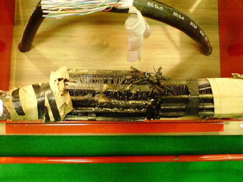

Δηλαδή εσύ λες ή παίζει ή δεν παίζει.
Δεν υπάρχει περίπτωση δηλαδή να παίζει χάλια;
Και τα μουφαρίσματα στα φρεάτια και στα καφάο είναι όλα άρτια δηλαδή.
Η 1η φωτό δείχνει τα μουφαρίσματα.
Η 2η είναι ο γνωστός μεταλλάκτης που θα μετρήσει και καλά την πιοότητα της γραμμής.
Οι φωτό είναι τραβηγμένες από την έκθεση hi-fi όπου ο οτε είχε εκθέματα παρουσιάζοντας τα ως μουσείο.
Δεν νομίζω. Εν ενεργεία είναι ακόμα."happy_1"
144
Αυτα δεν υπαρχουν πια...Μεταλλακτης υπαρχει αλλα οχι ετσι οπως δειχνεις...οι καινουριοι μεταλλακτες ειναι συνδεδεμενοι με pc και σε πληροφορω εχω "ξεφτιλισει" πολλους τεχνικους παροχων που ερχονται με διαφορα μηχανηματακια και μου λενε οτι η βλαβη ειναι εδω η εκει...Γιατι ο μεταλλακτης σου λεει ακριβως που εχει βλαβη και απο τι ειναι η βλαβη..Καλο θα ειναι πριν πεις κατι να το ξερεις κιολας..
Οσο για την μουφα που μου εδειξες δεν ειναι κακος χαλκος αλλα κομμενος χαλκος...Ναι κακοι τεχνικες υπαρχουν..δεν διαφωνω...
