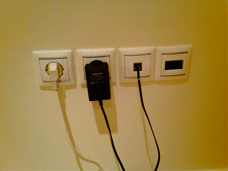

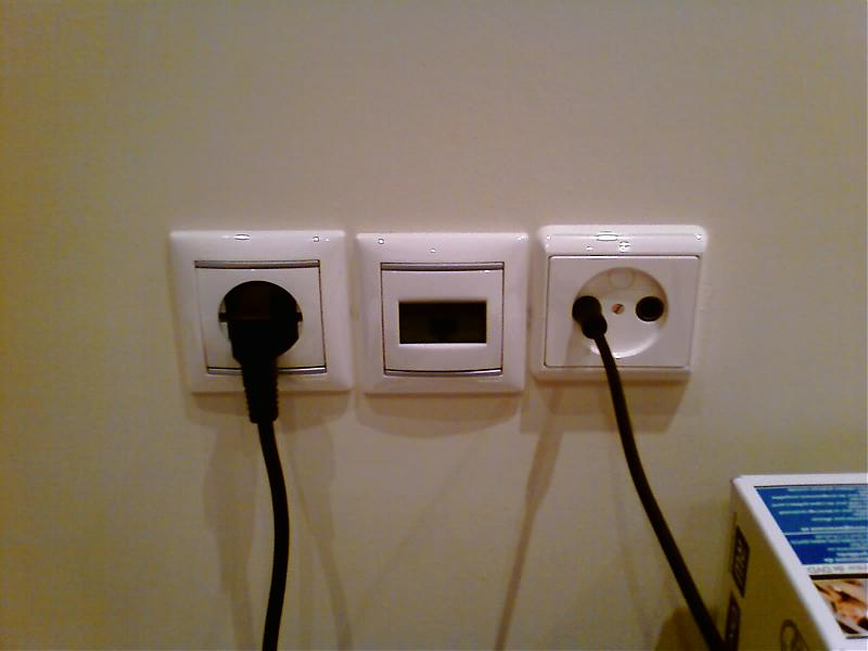

Νίκο και πάλι σε ευχαριστώ πολύ για το χρόνο που αφιερώνεις. Ας παραθέσω κάποιες φωτογραφίες για να δείς τι συμβαίνει.
Μπρίζα ethernet Σαλόνι.
Μπρίζες Γραφείου
Υπόλοιπο από το γράφείο με τα καλώδια που χρειάζονται συμμάζεμα και περί αυτών ο λόγος
48
Χωρίς να είμαι ο απόλυτος γνώστης νομίζω οτι ο ηλεκτρολόγος σου έχει δίκιο. Θεωρώ οτι η πρίζα δεξιά από την τηλεφωνική είναι Ethernet. Η γραμμή του ΟΤΕ πάει σε κέντρο μέσω netmod. Από το netmod τροφοδοτείς μέσω switchbox όλα τα δωμάτια στα οποία έχεις γραμμή και άρα πρίζα ethernet. Επομένως μπορείς να έχεις το media center που ανέφερες στο γραφείο ή και σε άλλο δωμάτιο και μέσω δικτύου πλέον να έχεις πρόσβαση από παντού. Επειδή και το σπίτι μου είναι μεζονέτα χρειάστηκα πολλες γραμμές και έβαλα τηλ. κέντρο. Το ασύρματο απλά ξέχασέτο λόγω εμπειρίας. Χάνεται το σήμα από πάνω μέχρι κάτω κι ας λένε 50μ εντός. Όταν πας στο υπόγειο με τα μπετά ολόγυρα απλά δεν ακούς. Πιστέυω το ίδιο συμβαίνει και με το ασύρματο δικτυο. Από την άλλη να βάλεις αναμεταδότες εδώ κι εκεί σε καινούργιο σπίτι δε λέει. Κέντρο πηρα από τον ΟΤΕ, το auerswald. Βγάζει 10 αναλογικές γραμμές με αναγνώριση κλήσης και συνεργάζεται και με το θυροτηλέφωνο. Έχει κάποια προγράμματα προσφοράς για μειωμένη τιμή κτήσης. Πλεονέκτημα οτι μεταφέρεις τη γραμμή σε όποιο χώρο θέλεις και έχεις και ενδοεπικοινωνία (τα βασικά). Από την άλλη καλό είναι να έχεις εφεδρικά καλώδια σε περίπτωση που κάποιο τηλεφωνικό "αστοχήση". Μπορείς να χρησιμοποιήσεις ένα ζευγάρι από του δικτύου και να καταργήσεις την πρόσβαση σ’ εκείνο το σημείο. Ελπίζω να σε φώτισα αλλά τα έζησα "στ πετσί μου" που λένε.

48
Δεν προτείνω αναγκαστικά από τον ΟΤΕ. Εδώ στη Σάμο που είμαι οι επιλογές είναι περιορισμένες, ενώ οι εγκαταστάτες ακόμη λιγότεροι. Αφού όμως έχεις έτοιμη την υποδομή (αν διακρίνω καλά στις φωτό έχεις καλώδια UTP περασμένα, σωστό?) δε βλέπω το λόγο να προβείς σε έξτρα έξοδα για αγορά και εγκατάσταση ασύρματου δικτύου. Σου αρκεί το switchbox με ανάλογες εξόδους προς τα δωμάτια όπου υπάρχουν οι απολήξεις του δικτύου. Σε τελική μπορείς να μετατρέψεις ακόμα και την ηλεκτρική εγκατάσταση σε δίκτυο και όπου έχεις ηλ. πρίζα να έχεις και τερματικό. Το επιπλέον έξοδο του τηλ. κέντρου το αποσβένεις μη αγοράζοντας θυροτηλέφωνα. ’Ομως επαναλαμβάνω από τον 1ο όροφο στο υπόγειο το siemens gigaset sl370 που θεωρείται από τα καλά ασύρματα χάνει την επαφή με τη βάση. Κάτι τελευταίο... ασανσερ έχει? τηλέφωνο μέσα στην καμπίνα?
