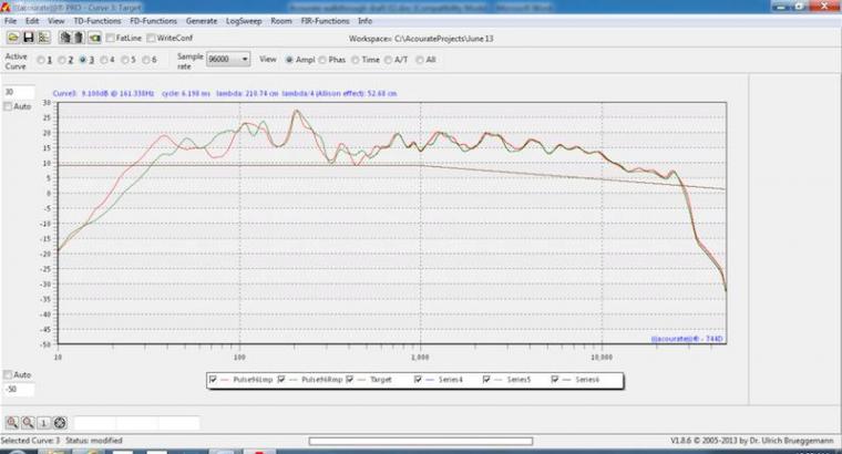

To κείμενο αναφέρει μία ισοστάθμιση που προτείνει ο Bob Katz: γραμμική μείωση από 1KHz και πάνω με -6db στα 20KHz.

Απάντηση: Την σήμερον ημέρα..........
Τώρα που το βλέπω, κάπως έτσι είναι η απόκριση και στο δωμάτιο μου, κοίτα να δεις σύμπτωση!

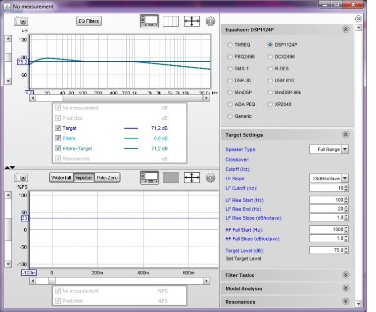

... και εδώ η προτεινόμενη ισοστάθμιση του λογισμικού REW. Άυξηση 1.8db/octave από 100Hz μέχρι 20Hz, επίπεδη απόκριση από 100Hz μέχρι 1000Hz και μείωση 1.8db/octave από 1000Hz και πάνω.
