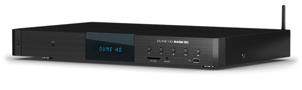

Και ένα απλό media player αν συνδυαστεί με ένα καλό DAC κάνει μια χαρά την δουλειά του streamer (ή και καλύτερα)
Εγώ χρησιμοποιώ το Dune HD Base 3D συνδεδεμένο με οπτική ίνα πάνω στο DAC της Accuphase για να ακούω μουσική από NAS δίσκους, internetικά ραδιόφωνα κλπ.

Έ δεν υπάρχουν και πολλές επιλογές σχετικά με τις συνδέσεις με dac. Ή Ψηφιακή ή οπτική ή usb. Το dune διαθέτει για τον σκοπό αυτό ψηφιακή και οπτική. Κατόπιν υπάρχει αναλογική σύνδεση με τον ενισχυτή. Όλα καλά λοιπόν.
Ίσως είμαι εκτός θέματος, αλλά στο dune, το ιντερνετικό ραδιόφωνο είναι όλα τα λεφτά: Φοβερή ποιότητα ήχου, οι περισσότεροι σταθμοί εκπέμπουν σε mp3 360 kbps. Άσε την επί πλέον ευκολία διαχείρισης αρχείων video κλπ
