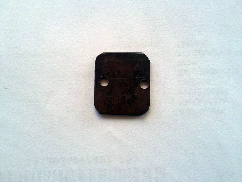

Αυτό το σιδερένιο πλακάκι, ήταν ανάμεσα στην κεφαλή και στο κέλυφος, από όταν πήρα το πικάπ!
όσες κεφαλές 2-3 άλλαξα από τότε, το ξανατοποθετούσα, όμως χωρίς να ξέρω εάν χρειάζεται!
Το πικάπ PIONEER PL112D παμπάλαιο άλλα παίζει ακόμα καλά, χωρίς θορύβους και τέτοια, μήπως ξέρει κάποιος εάν πρέπει να το ξαναβάλω με την GRADO GREEN που έχω πάρει? δεν μπορεί, τόσα αστέρια που έχουμε στο avsite σε κάποιον θα έχει ξανατύχει!!! ευχαριστώ πολύ παίδες!

Μου φαίνεται σαν ιδιοκατασκευή και μπορεί να ειναι είτε έξτρα βάρος (νομίζω για κάποιες κεφαλές dj) είτε σαν αποστάτης για ειναι οριζόντιος ο βραχίονας όταν παίζει.

Εξτρα βαρίδι για πολύ ελαφρές κεφαλές είναι. Προφανώς η κεφαλή που φορούσε το πικάπ ήταν πολύ ελαφριά και δεν μπορούσε να οριζοντιώσει ή να την ζυγίσει ο βραχίονας και έβαλαν αυτό. Τι βάρος έχει η παλιά κεφαλή? και τι βάρος έχει η grado που έβαλες?
Εαν η Grado είναι βαρύτερη μπορεί να μη χρειάζεται το βάρος. Δες και πές μου.

Όπως έγραψε ο Μάρκου, είναι βαρίδι για το ζύγισμα. Πολλά πικάπ είχαν θέση βαριδιού και πίσω για τις βαρύτερες κεφαλές.

Έβγαλες ένα βάρος από εμπρός, ένα βάρος από πίσω, οπότε μάλλον ο βραχίονας βρίσκεται στην ίδια κατάσταση ισορροπίας!

Κοιτάζοντας όμως καλύτερα, ο βραχίονας δεν ήταν παράλληλος με το πλατό! ψάχνοντας λοιπόν είδα ότι οι εταιρίες έχουν spacer για ακριβώς αυτή τη δουλειά! οπότε ξανατοποθέτησα το μεταλλικό spacer, και ξαναμαναρύθμισα την κεφαλή και τον βραχίονα, και έβαλα το βάρος πίσω! παρ' όλο λοιπόν που το manual δεν περιγράφει κάτι τέτοιο, πρέπει να μπει εάν είναι απαραίτητο! αυτό κατάλαβα εγώ με το λίγο μυαλό που έχω! εάν κάνω λάθος διορθώστε με!

Εάν εννοείς το πλακάκι spacer κάνεις λάθος. Οι βραχίονες ρυθμίζονται ώς προς την παραλληλία τους με βίδα που τους σφίγγει στο επιθυμητό σημείο , αφού τούς έχουμε σηκώσει η κατεβάσει. Το να έχεις και τα 2 βαρίδια επάνω είναι λάθος πρακτική γιατί αυξάνεις το συνολικό μη αναρτώμενο βάρος. Αφού η κεφαλή σου είναι χαμηλού βάρους βγάζεις τα βαρίδια και ρυθμίζεις έτσι .

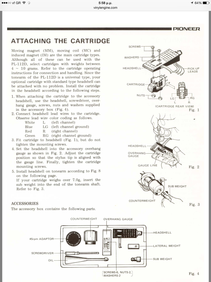

Είναι αυτό που λέει ο John. Οσοι έχουν Τechnics και θυμούνται το manual το αναφέρει σαν shell weight για τις ελαφρές κεφαλές.
Για τις βαριές υπάρχει το συμπληρωματικό counterweight.
Τώρα για το PIONEER PL112D λέει το manual ότι παίρνει κεφαλές από 4-10 γρ. με την υποσημείωση για κεφαλές βάρους άνω των 7γρ να βάλεις το subweight (αυτό πίσω στον βραχίωνα), αλλά πουθενά δεν αναφέρει για το shellweight (όπως αναφέρει η Technics)
Οπότε από 4-7 γρ βάρος κεφαλής δεν θέλει τίποτα, από 7-10 γρ θέλει το πίσω μόνο.

Εαν δεν ρυθμίζεται καθ'ύψος ο βραχίονας , βρές κάτι άλλο βρε Ηλία , όχι το βαρίδι. Κόψε ένα κομματάκι φελλό , για αποστάτη , η δύο αν χρειάζεται , θα είναι πολύ πιο ελαφριά απο το βαριδάκι.

Υπήρχαν φιλεράκια ή spacers, αλλά η καλύτερη λύση είναι ένα μεγαλύτερου πλάτους rubber mat.
Είναι φτηνά και υπάρχουν σε πολλές διαστάσεις
