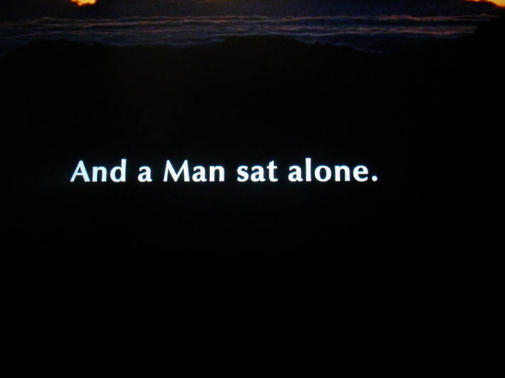

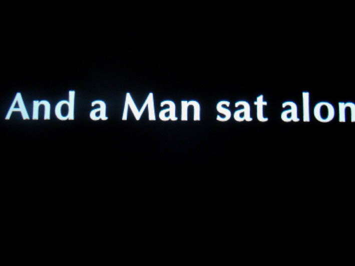

Ας βάλουμε τα πραγματα στην θεση τους .
<o:p> </o:p>Σημερα το απόγευμα πηγα ξανα στο σπιτι του Νικου για να δω τι εννοούν οι παραπανω φιλοι με τα σχόλια τους και ειλικρινά εριξα το γελιο της αρκουδας με αυτά που ειδα.
<o:p> </o:p>
Μα τι να κανω;
Όταν χοτζαμ σοβαροί άνθρωποι περνανε το film grain για κόκκο που βγαίνει από τον οπτομα , να μην γελάσω;
<o:p> </o:p>Και καλα αυτοί… εσυ βρε Νικο δεν σκέφτηκες να κανεις ένα pause για να δουν οι παρευρισκόμενοι πως ο κόκκος που βλεπανε υπηρχε ως πληροφορία στην ταινια που δυστυχώς βλεπανε για πρωτη φορα ;
<o:p> </o:p>
Είναι γεγονος πως ο 80αρις εχει κατι πολύ ενοχλητικό.
Είναι ευκρινείς σε βαθμο κακουργήματος, και αυτό εχει ως συνέπεια να φανερώνει τα ελαττώματα που μπορει να υπάρχουν στην εικονα ενός τίτλου ( ειτε αυτό είναι το 300 ειτε το AvsP)
Βεβαια σε αυτό βοηθάει το ότι είναι μονοτσιπος και ως συνέπεια δεν χαρίζει κάστανα εν αντιθέσει με ένα τριτσιπο, που λιγο η σύγκληση του λιγο ότι ο φακός του είναι συννεφιασμένος , κρυβει λεπτομέρειες και εντέλει στρογγυλεύει τις γωνίες προσφέροντας στον ιδιοκτήτη του την άγνοια του κερατά.
( ως γνωστόν ευτυχισμένος κερατας είναι αυτός που δεν γνωρίζει):happy_9:
<o:p> </o:p>
<o:p> </o:p>Ο φακος του optoma μπορει να μην ανήκει μεν στην κατηγορία των High end αλλα δεν είναι και Marantz και ουτε κοστιζει 11000 ευρω.
Αυτό όμως δεν σημαίνει πως είναι και θολός σε σημειο να μην βλέπεις.
<o:p> </o:p>
Παρακατω παραθέτω δυο φωτο από το κατω μερος της οθόνης.
<o:p>
</o:p>
<o:p></o:p><o:p>
</o:p>
<o:p>
</o:p>
Αν από τις παραπάνω φωτο θεωρείται θολό το κατω μερος τοτε οντως υπάρχει έλλειψη από κολλύριο στην Θεσσαλονίκη .
<o:p> </o:p>
Παντως σε αυτό που θα συμφωνήσω με τους προλαλήσαντες είναι πως το φως του είναι οντως ενοχλητικό.
<o:p> </o:p>
<o:p> </o:p>(αλλα μονο σε οσους εχουν συνηθίσει σε σκοτεινούς προβολείς ) :cool_11::cool_11::cool_11:<o:p></o:p>

Ηλια επέτρεψε μου μια διόρθωση.
Η εικονα δεν κόβετε στο κατω μερος αλλα μετα από παρέμβαση του Νικου τις προηγούμενες ημερες τον κούνησε σε σημειο να προβάλει λιγο πιο κατω.
Αν παρατήρησες ( που όπως φαίνεται όχι) το πανω μερος τις οθόνης δεν γέμιζε λογο αυτης της μετακίνησης.
Πραγμα που φυσικα σημερα διορθώσαμε και τωρα γεμιζει και παλι πλήρως την οθονη.

  • 21,1 KB Προβολές: 72
  • 21,4 KB Προβολές: 73
