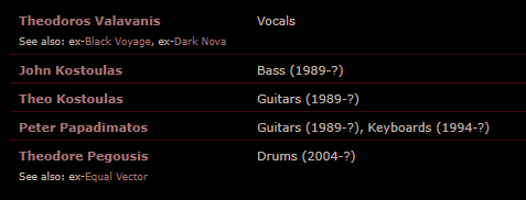

Είμαι τραγουδιστής σε Heavy Metal και Hard Rock σχήματα.
(Δείγμα της φωνής μου μπορείτε να ακούσετε εδώ: )
Πολλά μπράβο για το συγκρότημα για τη ωραία φωνή, και για αυτό που θέλετε να υλοποιήσετε.
Να σας μάθουν όσοι ακούν... METAL
37
72
Προς θεού. Όταν μίλησα για αυτό δεν το έκανα για να με μάθουν, αλλά για να
κατανοήσετε καλύτερα τι θέλουμε να κάνουμε, συγκεκριμένα για το μίκτη.

Οι overload φίλε μου τελείωσαν πριν κάποια χρόνια δυστυχώς. Και λέω δυστυχώς γιατί περνάγαμε υπέροχα και συνθέταμε πολύ όμορφα τραγούδια. Από τότε έχω παίξει σε πάρα πολλές μπάντες ενώ τα τελευταία χρόνια είμαι σε μία πάντα hard rock διασκευών (deep purple, bon jovi, savatage, whitesnake...). Έχουμε φτιάξει και μία μέταλ μπάντα, που κλείνουμε πάλι προς στο μελωδικό μέταλ, και είμαστε στη διαδικασία της σύνθεσης.
Με την hard rock μπάντα δίνουμε live σε διάφορα club της αθήνας είτε σαν headliners είτε σαν special guests.
