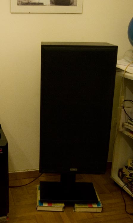

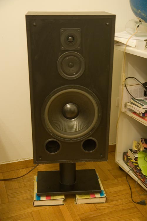

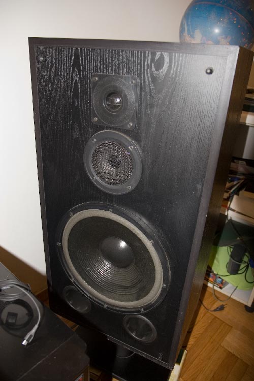

Έχω προίκα απο τους γονείς μου τα εξής ηχεία.
KLH SX-8 performance series.
Αγορασμένα κοντά στις 180.000δρχ πριν 10+ χρόνια περίπου. Δεν ξέρω αν αξίζουν ή όχι, το αυτί μου δεν έχει σημεία αναφοράς για να συγκρίνω, κ δυστυχώς όσο και αν έχω ψάξει στο web δεν βρήσκω τίποτα! (αν είναι δυνατόν).

Στις φωτογραφίες τα βλέπετε με σίτα, χωρίς, στις βάσεις τους και επίσης βλέπετε και το crossover.

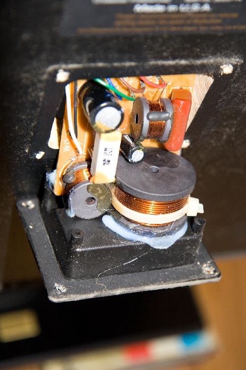

Το crossover σου απ' ότι φαίνεται στην photo έχει ηλεκτρολυτικούς πυκνωτές, και πηνία με πυρήνα. Αυτά χρήζουν άμεσης αντικατάστασης. Καλύτερα κάνε ένα εξωτερικό cross το οποίο θα στερεώσεις στο πίσω μέρος του ηχείου.
Από ενισχυτή θα χρειαστείς κάποιον με ικανά αποθέματα ρεύματος γιατί τα 6 Ohm ονομαστικής εμπέδησης μπορεί στην πράξη να είναι 4 Ohm ή και κάτω από 4 Ohm. Από την άλλη δεν χρειάζεται υπερβολική ισχύς για να οδηγηθούν, μιας που η ευαισθησία τους είναι αρκετά υψηλή. Οπότε ένας ενισχυτής μέχρι 80w-100w με καλά ρεύματα, θα ταιριάξει γάντι με τα ηχεία σου.

Τα crossover δεν πουλιούνται για να τα αγοράσεις. Πρέπει να τα κατασκευάσεις εσύ, βασισμένος στο κύκλωμα των παλιών, ή αν δεν έχεις τις γνώσεις και την δυνατότητα να το κάνεις μόνος σου, να απευθυνθείς σε κάποιον που ΞΕΡΕΙ. Δυστυχώς αυτοί που πραγματικά ξέρουν είναι λίγοι και πιο δυστυχώς δεν ξέρω τι ακριβώς παίζει αυτή την στιγμή στην Αθήνα, οπότε σε αυτό δεν μπορώ να σε βοηθήσω.

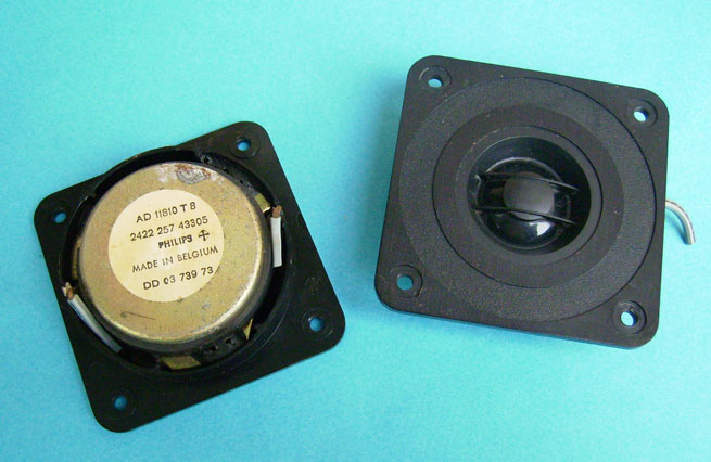

Αν βλέπω καλά, που καλά βλέπω δηλαδή, το ηχείο αυτό έχει για τουήτερ αυτό της εικόνας, που είναι ένας πάμφθηνος πλαστικός θόλος της Philips. Τα τουήτερ αυτά τα είχα στο αυτοκίνητο. Για να ακούω το κασετόφωνο του αυτοκινήτου, ένα άριστης ποιότητας JVC μοντέλο του 1990, τα τουήτερ αυτά ήταν μια χαρά, αλλά όπως και να το κάνουμε, δεν παύουν να είναι πάμφθηνα, και προσωπικά τα θεωρώ ανεπαρκή για ηχεία hi-fi, αλλά είναι μάλλον κατάλληλα για ηχείο αυτής της τιμής. Τότε επωλούντο στα καταστήματα ηλεκτρονικών, δίπλα στα μεγάφωνα για τηλεοράσεις.
Το γεγονός ότι ο κατασκευαστής επέλεξε τη λύση οπλισμένου πηνίου ακόμα και για το τουήτερ, (δεν θέλω ούτε να το σκέπτομαι, ότι το τουήτερ δουλεύει απλώς με έναν πυκνωτή σε σειρά, και αυτό το μικρό οπλισμένο πηνιάκι αφορά το midrange), αυτό, λοιπόν, το γεγονός, ενδεικνύει μιαν αγωνιώδη από μέρους του κατασκευαστή προσπάθεια συμπίεσης του κόστους, χώρια ότι χρησιμοποιεί ηλεκτρολυτικούς, μολονότι ο πόλος αποκοπής του γούφερ βρίσκεται πολύ ψηλά, στα 800Hz, όπου δεν χρειάζονται ιδιαίτερα μεγάλοι πυκνωτές. Εξάλλου, η πλακέτα του κροσόβερ είναι μια απλή, πάμφθηνη από βακελίτη, και με πραγματικά λιλιπούτειες διαστάσεις, τη στιγμή που τα περισσότερα CD player της ίδιας εποχής και αντίστοιχης τιμής έχουν εποξική πλακέτα. Επίσης, κρίνοντας από την εμφάνισή του και μόνον, το γούφερ είναι ένα επίσης φθηνό μεγάφωνο με δακτύλιο από Styrofoam, εκτός αν είναι γκρίζο λάστιχο, πράγμα απίθανο – σιγά μην επέλεγαν γούφερ με εμφανές λάστιχο, έχοντας το υπόλοιπο ηχείο κατάμαυρο.
Θέλω να πω, δηλαδή, πως αυτό το ηχείο είναι μια φτηνοκατασκευή, και δεν αξίζει να ασχοληθεί κανείς μαζί του, για να το αναβαθμίσει. Βέβαια, το 12ιντσο γούφερ του δίνει πόντους στον τομέα του μπάσου, κάνοντάς το να παίζει εντυπωσιακά, αλλά μέχρις εκεί. Χωρίς να θυμάμαι πρόχειρα κάτι συγκεκριμένο, δεν μπορώ να δεχθώ ότι πριν 10 – 11 χρόνια δεν υπήρχαν καλύτερης ποιότητας ηχεία, στην περιοχή τιμής του Micromega Stage 4, αλλά βέβαια μικρών διαστάσεων και χωρίς τόσο μεγάλο γούφερ. Ζητώ συγγνώμη αν δίνω την εντύπωση του επιθετικού, δεν θέλω να προσβάλλω κανέναν. Απλώς, επιχείρησα να αποσαφηνίσω το ποιοτικό στίγμα αυτών των ηχείων.
Τώρα, φίλε μου, ως εναλλακτική λύση νέας αγοράς, υπάρχουν ένας σωρός ηχεία στην περιοχή των 500 ευρώ, και αναγκαστικά, τα περισσότερα είναι κινεζοφασόν. Έναντι όλων αυτών των ηχείων, τα μοντέλα των Roister και Audio Spectrum είναι σαφώς ανώτερα, και αξίζει να τα προτιμήσεις, κι ας είναι κατά τι ακριβότερα. Επίσης, ο δορυφόρος του joint diy με το συμβατικό θόλο βγαίνει γύρω στα 600 ευρώ χωρίς τα ξύλα, και η απόδοσή του είναι κατά πολύ ανώτερη από τα ηχεία του εμπορίου αυτής της κατηγορίας τιμής, ανταγωνιζόμενος όλα τα ηχεία βάσης έως 1500 ευρώ –είμαι κατηγορηματικός σ’ αυτό. Σε περίπτωση που αγοράσεις κάτι σ’ αυτήν την κατηγορία τιμής, ή ό,τιδήποτε άλλο ανεξαρτήτως τιμής, που δεν θα έχει τουλάχιστον ένα 8άρι γούφερ, να έχεις υπ’ όψη σου ότι ο ήχος του θα σε ξενίσει, ανεξαρτήτως πόσο καλά θα παίζει, καθώς θα είσαι συνηθισμένος από το γεμάτο (και ενδεχομένως πληθωρικό και επίπλαστο) μπάσο των KLH.

Τα τουίτερ σου ενδεχομένως να είναι της φίλιπς αλλά κυκλοφορούν και πολλές απομιμήσεις με την ίδια εμφάνιση.
Όπως και να έχει η απόδοση του είναι ανάξια λόγου.
Αυτό που πρέπει να γίνει στα ηχεία σου είναι μια αντικατάσταση του τουίτερ, βελτίωση του κροσόβερ και αλλαγή της εσωτερικής καλωδίωσης που δε φαίνεται και πολύ σόι.
Ακόμα και κατασκευαστικά το κουτί σου έχει σφάλματα όπως την ανυπαρξία πατούρας για το τουίτερ (που είναι κρίσιμη) και την ύπαρξη προεξοχών στη περίμετρο του.

Για να προσαρμόσει το κροσόβερ, χρειάζεται συγκεκριμένα και λεπτομερή specs των μεγαφώνων, σε κάθε περίπτωση. Αν μπορεί να προσαρμόσει το κροσόβερ έτσι, καλώς. Η πατούρα του τουήτερ είναι το ειδικό σκάψιμο στο ξύλο, ώστε η εξώτατη επιφάνεια του μεγαφώνου να έλθει "πρόσωπο" με την επιφάνεια της πρόσοψης. Η ύπαρξη προςξοχών στην περίμετρό του έλεγαν κάποτε ότι προκαλεί προβλήματα περίθλασης, αλλά αυτό δεν ισχύει, και ούτε πειράζει να μην είναι το τουήτερ σε πατούρα. Τα μεγάφωνα τοποθετούνται σε πατούρα κυρίως για λόγους αισθητικής.

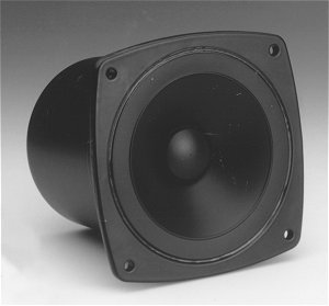

Το μεγαλυτερο προβλημα ενδεχομενως ειναι το μιντ, που το κοβω για Philips, απο εκεινα με δικο τους θαλαμο ενσωματωμενο στην πισω μερια του μεγαφωνου, που πηγαινε εκεινη την εποχη σετ με το εικονιζομενο τουιτερ.
Εαν ειναι τετοιο (μπορεις να το δεις ευκολα αφαιρωντας το απο τις μπροστινες βιδες - θα εχει απο πισω ενα κλειστο κυλινδρο στην συνεχεια του μεγαφωνου) ΔΕΝ μπορει να αντικατασταθει με οποιοδηποτε αλλο μιντ, αν δεν φτιαξεις μια μικρη καμπινα για το καινουργιο μιντ μεσα στην υπαρχουσα καμπινα. Υπαρχουν ελαχιστα παρομοια σημερινα μιντ με δικο τους θαλαμισκο. Σε αυτην την περιπτωση στειλε μου ΡΜ. Μου βρισκονται δυο τετοια της Peerless, μαζι με τα καταλληλα συνοδα τουιτερ και κροσοβερ ΑΚΡΙΒΩΣ στα μετρα αυτου που ζητας, αλλα σαφως υψηλοτερης ποιοτητας.
Η καμπινα ειναι και αυτη κλασσικη της νοοτροπιας εκεινης της περιοδου. Ειναι φαρδια και ρηχη σε σχεση με την σημερινη μοδα που θελει τα Ηχεια με στενη προσοψη και μεγαλο βαθος. Οταν λεει ο αλλος προεξοχη, εννοει οτι η μπαφλα (εμπρος επιφανεια του Ηχειου) χωνευει καποια χιλιοστα μεσα στο πλαισιο που σχηματιζουν πλαινα και επανω -κατω πλευρες. Αυτο δεν ειναι σωστο, αλλα δεν εχεις και πολλα να κανεις επ αυτου, γι αυτο μη το σκαλιζεις καλυτερα. Εξαλλου εκει ενδεχομενως παει και θυληκωνει τυχον πλαισιο με την σιτα της προσοψης. Σημερα (ορθως) δινεται μεγαλη σημασια στο να μην υπαρχει κανενα χειλος στην περιμετρο της μπαφλας, αλλα υπαρχουν και ΚΟΡΥΦΑΙΑ Ηχεια καποιας οχι και πολυ μεγαλη ηλικιας φτιαγμενα ετσι.
Με δεδομενο το συνολικο σχεδιαστικο επιπεδο του Ηχειου, ακομη και η ελλειψη πατουρας για τα τουιτερ (εσοχης ωστε το τουιτερ να ερχεται προσωπο στην μπαφλα) μπορει να θεωρηθει ψιλα γραμματα. Εαν δεχτεις το γεγονος οτι δεν προκειται για κανενα καραΧαιΕντ Ηχειο, και αυτο που θελεις ειναι καποιος βαθμος αναβαθμισης, με φρεσκα και καλυτερα μεγαφωνα και καλυτερο κροσοβερ, τοτε ξεχνα και τις πατουρες.

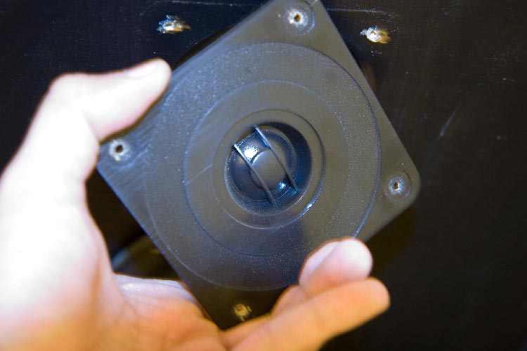

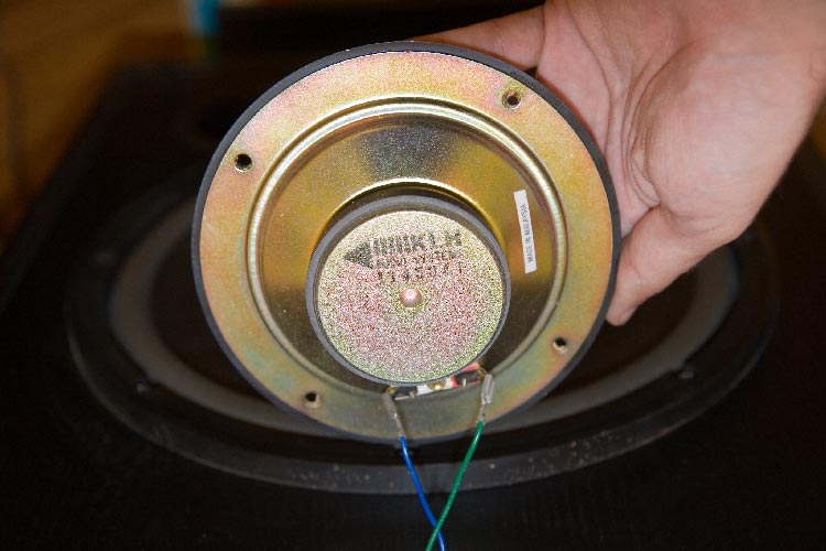

Ορίστε και μερικές φώτο.
Φίλε Μιχάλη, δεν ξέρω τι εννοείς με δικό τους θάλαμο ενσωματομένο στην πίσω μεριά του μεγαφώνου, αλλά επειδή σήμερα ξεβίδωσα και το μπροστά κομμάτι διαπίστωσα ότι όλο το κουτί είναι ένα ενιαίο κουτί. Δεν χωρίζονται με κανέναν τρόπο woofer/mid/twitter, στην πλάτη και μόνο του κουτιού υπάρχει ηχοαποροφητικό. Μάλιστα επειδή έχει κάτσει λίγο το ηχοαποροφητικό, είναι σχεδόν ένα με την πλάτη του (σχετικά τεράστιου) woofer, και πάνω πάνω (μερικούς πόντους) είναι χωρίς ηχοαποροφητικό.

Τα πραγματα ειναι σχεδον οπως τα περιμενα.
Και λεω σχεδον διοτι, εαν παρατηρησεiς στην 1η φωτο, το μιντ ειναι κλειστο απο πισω, εξασφαλιζοντας ετσι οτι ο κωνος του δεν επιρρεαζεται απο την εντος καμπινας ενεργεια του γουφερ. Ισχυουν οσα εγραψα παραπανω για την αντικατασταση του. Μαλιστα ειναι ακομη χαμηλοτερων δυνατοτητων απο το αναμενομενο απο μενα μιντ της Philips, και καλως το δουλευει πανω απο τους 800 Ηz. Εκεινο της Philips ειχε τουλαχιστον μια μικρη κυλινδρικη προεκταση στην πισω μερια του, επισης σφραγισμενη απο το περιβαλλον της καμπινας, σε ρολο μικρου ηχειου ενος περιπου λιτρου, επιτρεποντας ετσι κατω συχνοτητα αποκοπης περι τους 400 Ηz.

Άρα για αναβάθμιση θέλουμε mid με δικό του θαλαμίσκο (λόγω του ότι η καμπίνα είναι ενιαία). Η τωρινή αποκοπή στα 800hz οφείλεται στον "ανίκανο" για κάτι καλύτερο mid. Με καλύτερο mid, θα έχω την δυνατότητα να έχω αποκοπή στα 600hz (??) με ακόμα σαφή βελτίωση και στα χαμηλά (δεν νομίζω 12ρι woofer να το βολεύουν 800hz...).
Το twitter θέλει αλλαγή αναμφισβήτητα, όπως και το crossover το οποίο πρέπει να το αποφασίσω τελευταίο έχοντας υπόψιν μου ακριβώς τα specs μεγαφώνων που θα βάλω.

Εν ολιγοις θα προτεινα αλλαγη του μιντ (πχ με αυτο που ποσταρησα) και αλλαγη στα στοιχεια του κροσοβερ τουλαχιστον το μερος που αφορα το γουφερ, και απο το μερος του μιντ τα εξαρτηματα που αφορουν το κροσαρισμα με το γουφερ).
Το μιντ ειναι το εικονιζομενο παραπανω Peerless 821615 - 122 M 26/72 PPB - 4" poly cone chambered - 8Ω - 91 dB - 150 Watt.
Εαν θελεις αντικατασταση και του τουιτερ προτεινω το Peerless 812774 - DT 105 - H 105 DT 26 72 SF 8 ohm - Fs=1000 Hz - 90.5 dB - 130 Watt - με ferrofluid.
Πρεπει να μετρησεις τις διαμετρους των υπαρχουσων στην προσοψη τρυπων για το μιντ και το τουιτερ. Υποθετω οτι δεν θα χρειαστει δουλεια εκει.
