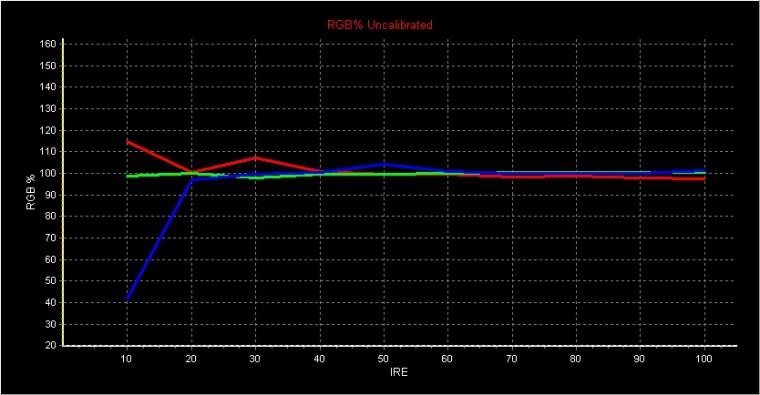

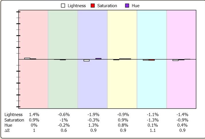

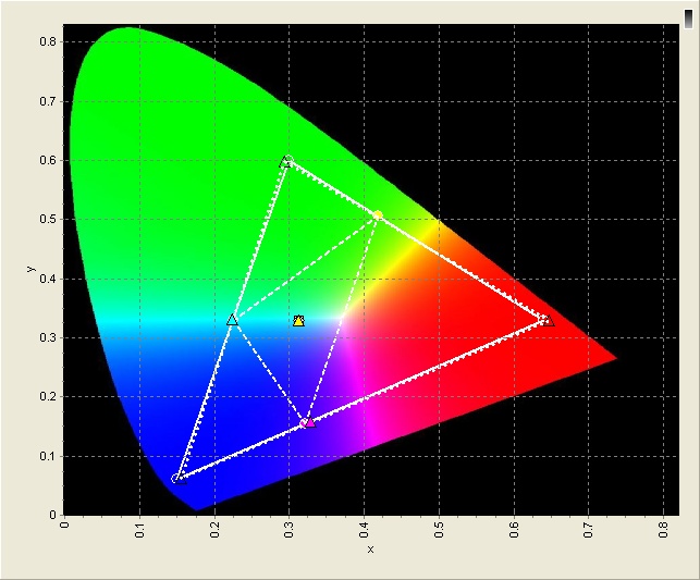

το μηχανημα ήθελα λίγο διόρθωση όχι τόσο στο gray scale όσο στο color management.
Ετσι του τα αφησα. RUNCO 750 rgb cie 1931.jpg RUNCO 750 rgb levels.jpg COLOR MANAGEMENT.JPG

Η φωτεινότητα σε σχεση με το τι είχα μετρήσει, δηλαδή απόσταση προβολής και μεγεθος οθόνης ήταν λιγότερο του 1%.

Εαν θες να παρεις τα μεγιστα Δημητρη ενα scaler φθηνο θα κανει δουλεια και στο gamma & rgb level και φυσικα το βαζεις οπως θελεις..:414:
Ετσι του τα αφησα. View attachment 17824 View attachment 17825 View attachment 17826
Φωτεινότητες, κορεσμοί και αποχρώσεις καταπληκτικά ρυθμισμένες και ΔΕ κάτω από τη μονάδα! :111:
Μπράβο βρε Μανώλη... :615:
