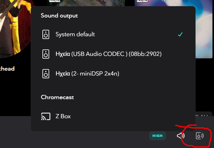

Στην εφαρμογή για υπολογιστή διαλέγεις από που θα παίξει...
