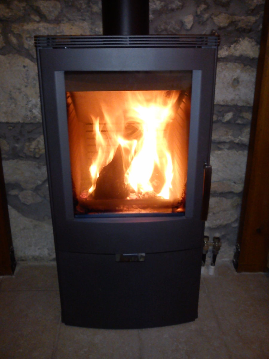

Παιδιά, όλα τα προβλήματα τα δημιουργούν τα ανοιχτά τζάκια, που δεν είναι ενεργειακά, ιδίως άμα καις χλωρά ή ακατάλληλα ξύλα.
Έχουν γίνει πολλές μελέτες και έρευνες στο θέμα, και προηγμένες χώρες έχουν θεσπίσει όρια στα υποπροϊόντα καύσης στα τζάκια, όπως και στους κινητήρες αυτοκινήτου. Έτσι, μεγάλες εταιρείες κατασκευής πιστοποιημένων τζακιών (με iso και τέτοιες επίσημες μετρήσεις και πιστοποιητικά), δίνουν πλήρη στοιχεία για τα παράγωγα καύσης, όπως και για μονοξείδιο του άνθρακα. Φυσικά περιλαμβάνει και τα μικροσωματίδια, και μερικά τζάκια έχουν και φίλτρο μικροσωματιδίων στην έξοδο της καμινάδας!
Λίγη θεωρία:
Το ενεργειακό τζάκι, λέγεται ενεργειακό γιατί κάνει δευτερογενή καύση, που είναι η καύση των καυσαερίων. Αυτή γίνεται σε θερμοκρασία μεγαλύτερη των 650 βαθμών κελσίου. Τόσο υψηλές θερμοκρασίες δεν ανεβάζει κανένα ανοιχτό τζάκι, και κανένα απλά "κλειστό", πρέπει να είναι ενεργειακό για να κάνει δευτερογενή, οπότε καίγοντας όλα τα καυσαέρια αυξάνει πολύ την απόδοση θερμότητας και ταυτόχρονα από την καπνοδόχο δε βγαίνει τίποτα.
Έτσι πλησιάζουν σε θερμική απόδοση το 80-85%, ίσως να φτάνουν και 90%.
Τα nordpeis κάνουν και τριτογενή καύση. Έχει πολύ πλάκα, δε χρειάζεται ποτέ καθάρισμα ούτε το τζάμι, ούτε τα τοιχώματα, διότι μαυρίζουν μεν στην αρχή όταν το αναψεις, αλλά αφού πυρωσει, καθαρίζουν αυτομάτως όλα, χωρίς να αφήνει ίχνος μαυριλας ή καρβουνιλας πουθενά. Αυτό γίνεται γιατί ανεβάζει τόσο υψηλές θερμοκρασίες, που καίει τα πάντα, δεν αφήνει υπολείμματα καύσης. Και από την καπνοδόχο δε βγαίνει καμία μαυριλα, βασικά ούτε η καπνοδόχος μαυρίζει, ούτε θέλει ποτέ καθάρισμα, και κανένας δε καταλαβαίνει ότι αναψα τζάκι βλέποντας την καπνοδόχο, δε βγαίνει τίποτα ορατό.
Η υγρασία στα ξύλα είναι το χειρότερο. Το νερό έχει μεγάλη θερμοχωρητικότητα, και όταν τα ξύλα έχουν νερό, τότε το νερό αυτό εξατμίζεται με την καύση του ξύλου, απορροφά μεγάλη ποσότητα θερμότητας την οποία παίρνει μαζί του στο δρόμο από την καμινάδα, και ταυτόχρονα δεν επιτρέπει στο τζάκι να ανεβάσει πολύ υψηλές θερμοκρασίες. Αντιθέτως, όταν καίγεται ξερό ξύλο, ο αέρας που βγαίνει από την καμινάδα δεν είναι καν ζεστός.. διότι δεν περιέχει νερό να κρατήσει θερμότητα!
Ο συνδυασμός ανοιχτού τζακιού και υγρών ξύλων, σκοτώνει! Χαχαχα, να βλέπεις το ξύλο να βράζει και να μυρίζει καπνιλα το σύμπαν..
Σε ανοιχτό τζάκι με ξερά ξύλα, κάτι γίνεται, αλλά καίγονται τόνοι ξύλων τζάμπα κι άδικα, προφανώς με ελάχιστη θερμική απόδοση (20-25%) και με σημαντική επιβάρυνση της ατμόσφαιρας μέσα κι έξω από το σπίτι.
Στο κλειστό ενεργειακό τζάκι υψηλής απόδοσης, υπάρχει πολύ μεγάλη οικονομία στην κατανάλωση ξύλου, ελάχιστη επιβάρυνση του περιβάλλοντος, μηδενική επιβάρυνση του αέρα εντός σπιτιού.
Όπως τα λέει ο EAR είναι.
Τα ίδια θα πω και εγώ με το RAIS.
Τα ανοιχτά τζάκια δεν κάνουν απόλυτος τίποτα. Καταναλώνουν παρα πολύ ξύλο για αυτό που προσφέρουν, που δεν προσφέρουν τίποτα δηλαδή. Τριπλάσια κατανάλωση για να σου δώσει περίπου το 25%-30% της απόδοσης ενός ενεργειακού. Ενεργειακά όμως, όχι κάτι Βουλγαρικα και κάτι αλλα που έχει γεμίσει ο τόπος στο χιλιάρικο. NORDPEIS και RAIS, ακόμα και κασετίνα δεν θα βρείς κάτω από 2500€.
