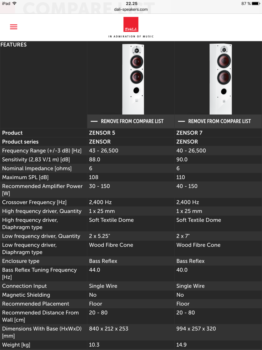

Απ αυτα που εχω ακουσει σαν πληροφοριες και απ ο,τι διαβαζω, εχω σχεδον καταληξει στα Dali Zensor 5 ή 7.
Θα ηθελα απο τους ειδικους με τα ηλεκτρονικα να ριξουν μια ματια στα τεχνικα χαρακτηριστικα του τελικου μου και των 2 ηχειων που γραφω και να μου πουν ποιο απ τα 2 θα κουμπωσει καλυτερα με τον τελικο μου?
Ειναι παρα πολυ σημαντικο αυτο γιατι απ τις απαντηςεις σας θα κριθει ποιο ηχειο θα διαλεξω.
Ευχαριστω εκ των προτερων :)

View attachment 57573 View attachment 57574 Καλησπερα.
Ευχαριστω για τις απαντησεις σας.

Με κανένα απο τα δύο δεν θα έχεις πρόβλημα μαρσαρίσματος. Εγω προσωπικά θα επέλεγα τα 7 γιατι με 5" γουφερακια ροκ δεν ακούς. Σε χαμηλές στάθμες ο ήχος σου θα ειναι τελείως άδειος Οπότε κατα την άποψη μου τα 7 είναι μονόδρομος.

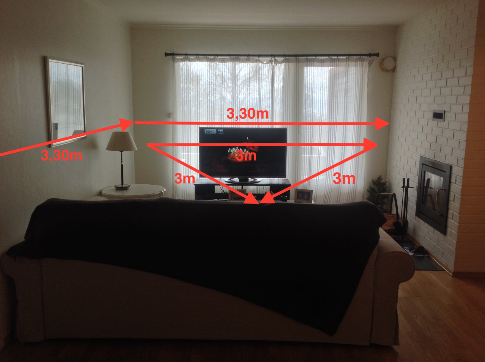

Σημερα αλλαξα την διαρρυθμιση στο σαλονι, οποτε αλλαξε και ο χωρος ακροασης.
Ριξτε μια ματια αν θελετε στην φωτο που επισυναπτω.
Τα τετραγωνικα ειναι 3,30m x 3,30m = 11m2 περιπου.
Η αποσταση μεταξυ των ηχειων ειναι 3m και απο το καθε ηχειο προς την θεση ακροασης ειναι παλι 3m.
Ισοπλευρο τριγωνο δηλαδη.
Οποτε μεταξυ Dali Zensor 5 ή 7 συνεχιζω να επιλεγω τα 7 ? η μηπως να κοιταξω τα 5 λογω μικρης αποστασης?
Eκτος και αν δεν εχει τοσο σημασια στα 3m ποιο απ τα 2 να διαλεξω..

View attachment 57596 Καλησπερα.
Ευχαριστω για τις απαντησεις σας :)
Τα 7 γιατρέ και είσαι κομπλέ

Αυτο λεει ο ημιθεος εδω
"...Αυτό που πρέπει να θυμάστε είναι πως δεν πρέπει σε καμιά περίπτωση να αποφασίσετε για το μέγεθος που θα έχουν τα γούφερ των ηχείων σας, με βάση τα τετραγωνικά του χώρου ακρόασης. Το κριτήριο επιλογής είναι αποκλειστικά η απόσταση ακρόασης,"
και
¨"Εντελώς εμπειρικά, θα έλεγα ότι ένα ζευγάρι ηχεία με ένα γούφερ 6,5 ιντσών είναι κατάλληλα μόνο για κοντινές ακροάσεις, όχι πάνω από 2 μέτρα. Γύρω στα 3 μέτρα, μια καλή λύση είναι δύο γούφερ 6,5 ή 8 ιντσών, "

Νομίζω με τον χώρο που έχεις ένα κανονικό βάσεως θα σου έδινε πολύ καλύτερο ήχο απο τα δαπέδου.Καλύτερη σκηνή- βάθος- ύψος- στερεοφωνιά αν αναλογιστώ και το ξύλινο πάτωμα χμ! πρόσεχε τα χαμηλά των ήχων δαπέδων..............

το ξυλινο δαπεδο -κολυμπητο- οπως το καταλαβαινω απο τη φωτο του ψυχιατρου ,δε νομιζω να συμμετεχει και τοοσο στον ηχο του δωματιου ... (ειδικα στη νορβηγια που τους εχω για πιο σοβαρους ανθρωπους (μαστορια))

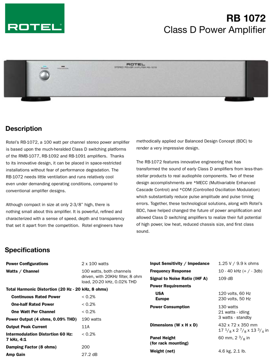

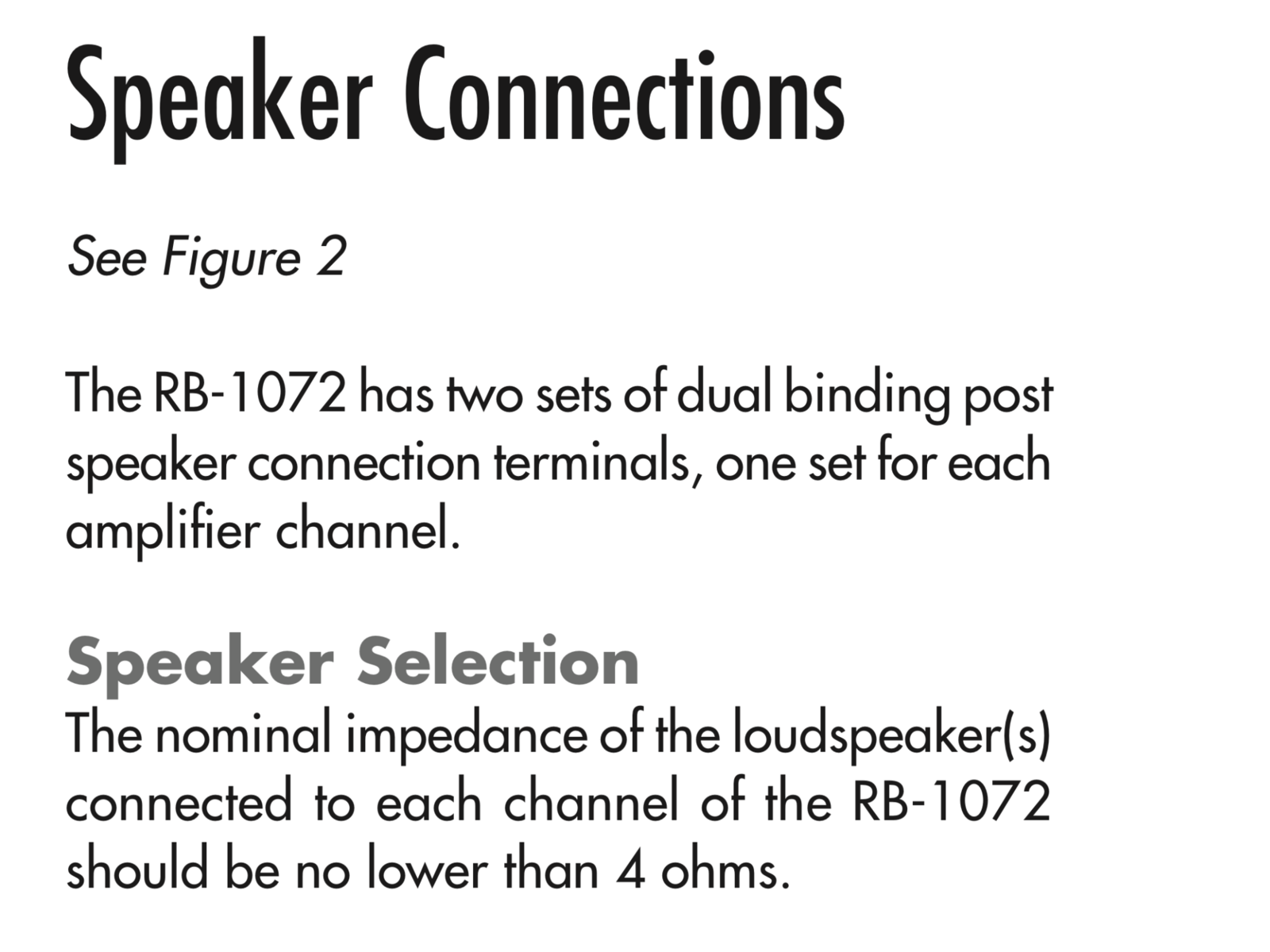

Συνεχιζω το θεμα ενημερωνοντας οτι αγορασα τα Dali zensor 7.
Με μια γρηγορη ματια στα specs βλεπουμε οτι τα ηχεια δεχονται 6 Ωμ/ηχειο ενω ο ενισχυτης δινει 8 Ωμ/καναλι. Το μανουαλ του ροτελ λεει οτι μινιμουμ αντισταση ηχειου δεν πρεπει να ναι λιγοτερο απο 4Ωμ. Δηλαδη ειναι ασφαλης η συνδεση με ηχεια απο 4Ωμ και πανω ανα ηχειο.
Ειναι ασφαλες αυτο το mismatch των αντιςταςεων?
και τι επιπτωςεις θα εχει στον τελικο ηχο?
πρεπει να προςεξω κατι αλλο?
