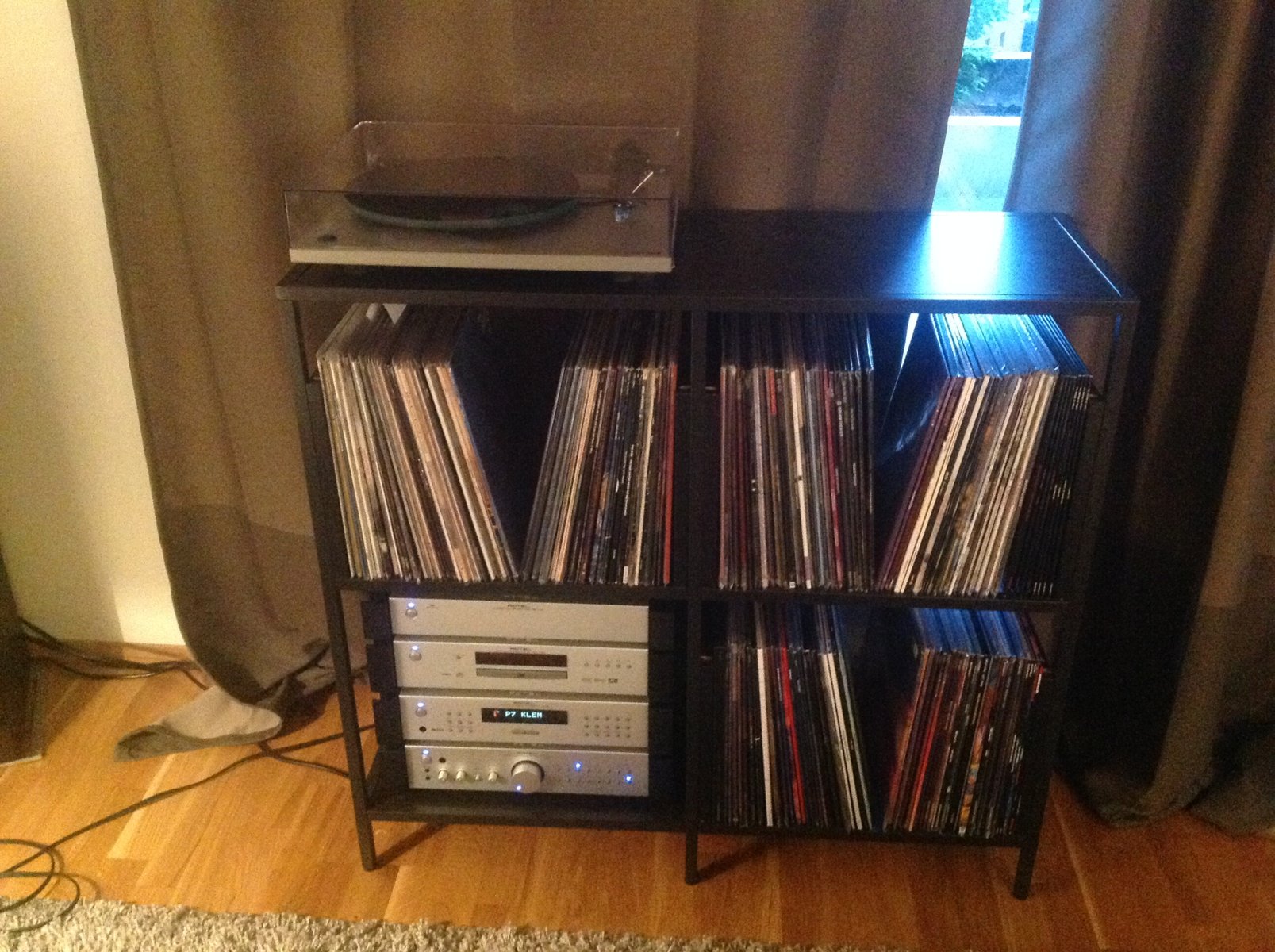

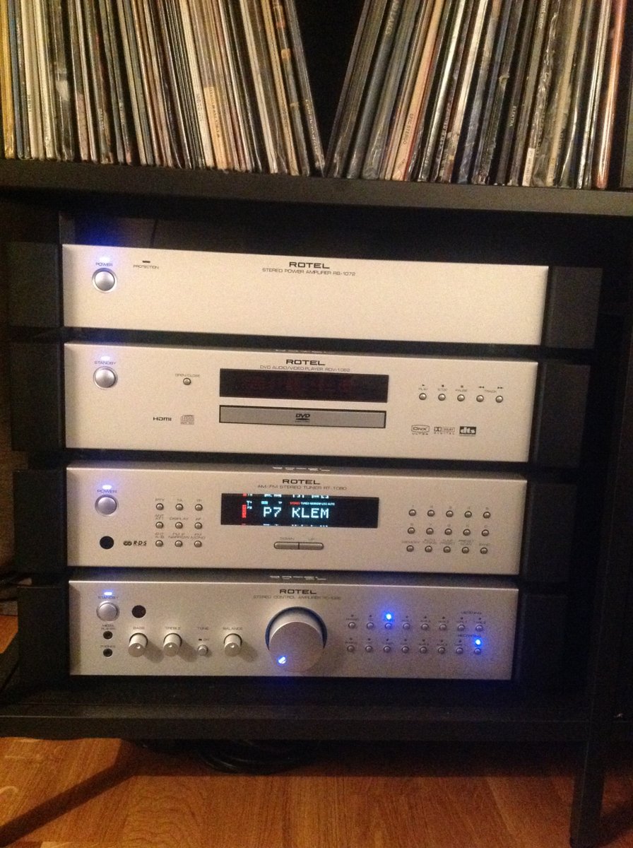

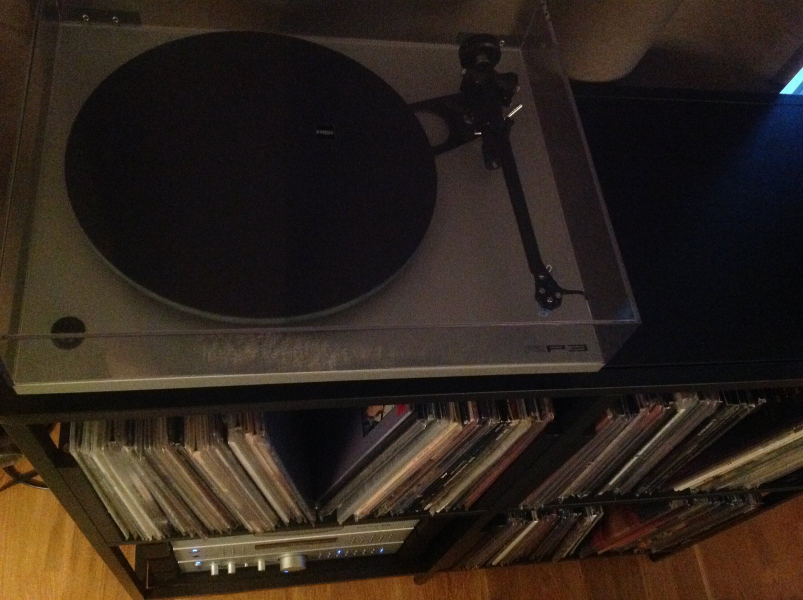

Καλησπερα αγαπητοι.
Μετα απο πολυ κοπο και ψαξιμο, επιτελους τελειωσε το ταξιδι.
Τωρα αρχιζει το αλλο ταξιδι, της ακροασης και της απολαυσης.
Μετα απο ολη την βοηθεια σας, νιωθω οτι πρεπει να σας ανταμοιψω με λιγο οφθαλμολουτρο.
Ιδου..

Mια χαρά φίλος, καλοάκουστα. Εκεί που έβαλες τα ηχεία όμως δεν είναι καθόλου σωστή θέση. Τράβηξέ τα πιο μπροστά για να μπορείς να ακούς καλύτερα το - τα χαμηλά...

Καλοάκουστα γιατρέ μου!
Μια απορία μόνο...που βρέθηκε ήλιος στη Νορβηγία???:p

Thanx for the tip ;) . Την κανουν την δουλεια τους και ως ειναι βεβαια.
