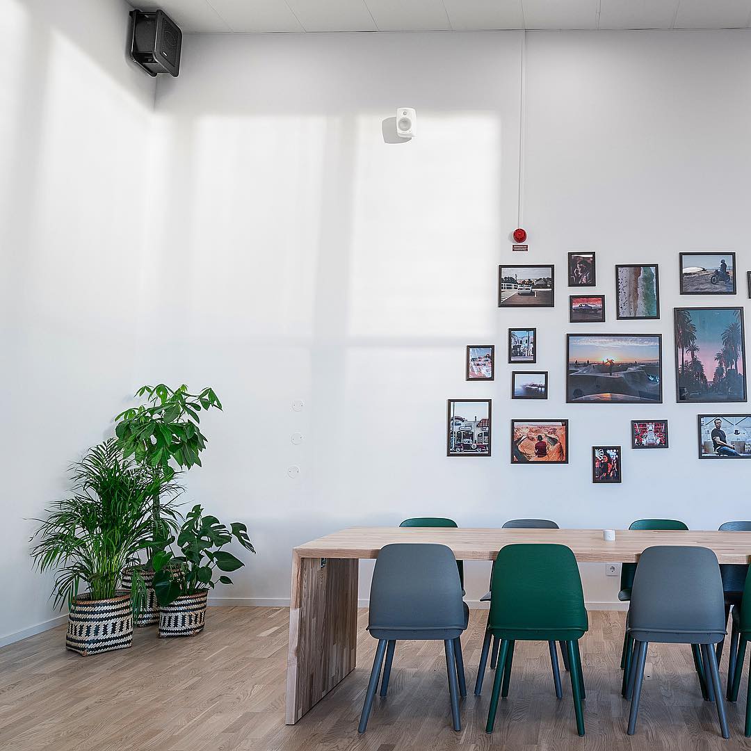

Αν είναι για ένα σαμπ, άστο, μη πάρεις.
Σε μικρό δωμάτιο (16τμ) θα είναι δράμα το ένα σαμπ, θα ψοφήσεις στα στάσιμα, τα μπουμπουνητά και τις ακυρώσεις.
Χρειάζεται σε τόσο μικρό δωμάτιο 4 σαμπ για να ακούγεται σωστά και ισορροπημένα το μπάσο, και η τοποθέτηση είναι πολύ εύκολη, τέρμα πάνω στο ταβάνι, είτε στις 4 γωνίες είτε στις 4 μεσότητες των τοίχων (στη γωνία τοίχου ταβανιού). Αν είναι μικρά άσπρα, ούτε που θα τα βλέπει κανείς. ;)
Πάρε πολύ μικρά σαμπ, είτε 8" είτε 6", οτιδήποτε μικρό, αλλά 4, για να μην έχεις προβλήματα.
Μαγαζί δεν ανοίγεις με τίποτα, δε χωράει κόσμος, ούτε στάθμες θα έχεις φοβερές, ούτε απόκριση στους 20 κύκλους, ξέχνα τα αυτά εκτός κι αν πάρεις 8 τεμάχια 12".

Ειδικά σε μικρούς χώρους η τοποθέτηση subs στο ταβάνι ίσως να είναι και μονόδρομος λόγο χωροταξίας. Αν υπάρχει χρήμα θα μπουν μέσα στις γυψοσανίδες και ενώ δεν θα βλέπεις τίποτα θα είσαι από τους ελάχιστους που κατάφεραν το ιδανικό αποτέλεσμα που είναι και αόρατο.
Το να υπάρχει ή όχι ακύρωση, ή στάσιμο, ή μπουμάρισμα, ή άλλη ανωμαλία έχει να κάνει με το τι μπορούμε να καταλάβουμε.
Σίγουρα υπάρχουν προβλήματα σε ένα κλασικό σαλόνι με ένα Sub. Το θέμα είναι κατά πόσο είμαστε σε θέση να τα καταλάβουμε και αν αυτά μας ενοχλούν.
Όλοι θεωρούσαμε τη 46αρα TV τεράστια στο χώρο μας, μέχρι που μπήκε η 65αρα ή 75αρα. Ελάχιστοι κατάλαβαν την διαφορά ενός με δύο Sub, κυρίως αν τα 2 μπήκαν σωστά στο χώρο. Ελάχιστοι γιατί τόσοι το έκαναν.
Ακόμη και μια και μοναδική θέση ακρόασης - θέασης θέλει 2, αν είσαι μοναχοφάης.
Αν τώρα θες απλά να ακούς μπουμ μπουμ να γεμίσει εκεί κάτω παίρνεις ένα, κάνεις κάποια βασικά και τέλος. Μια χαρά θα είσαι. Έτσι κ αλλιώς δεν καταλαβαίνεις. Για εμένα είσαι ευτυχισμένος, και σε ζηλεύω. Με την καλή την έννοια.
