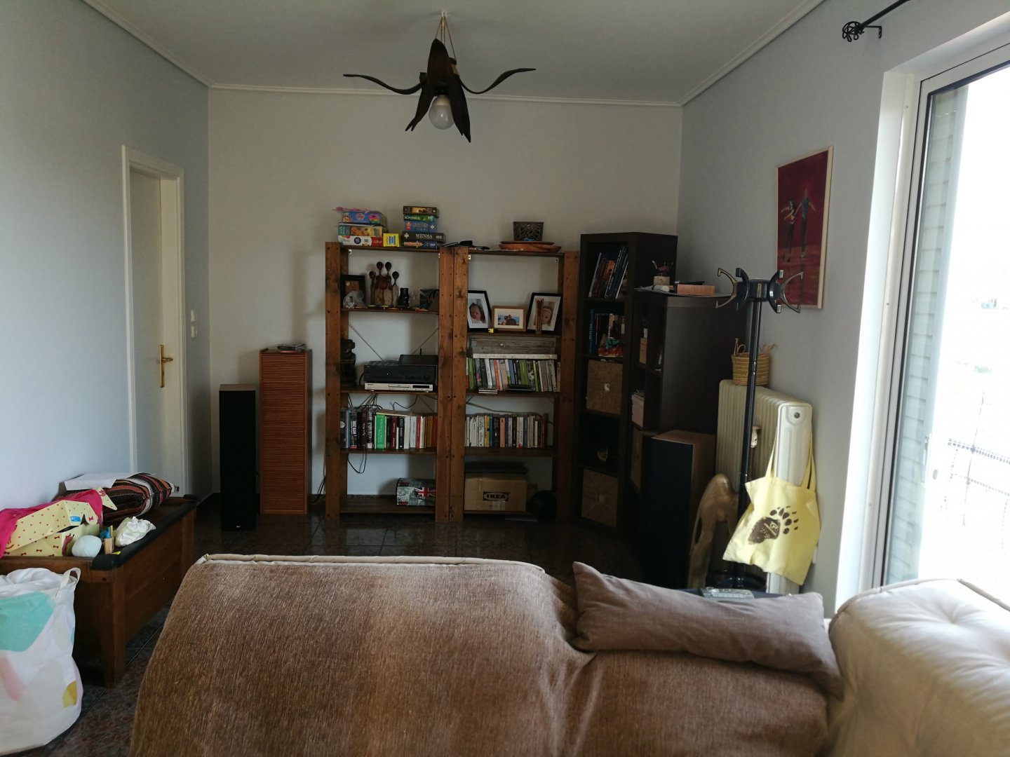

Συνήθως ακούω όρθιος και όχι καθισμένος. Δεν ξερω αν είναι αυτός ο λόγος αλλά τα συγκεκριμένα ηχεία (και σε άλλους χώρους πιο σωστά τοποθετημένα) ποτέ δεν με ικανοποίησαν απόλυτα με το soundstage που δημιουργούν και κυρίως θέλουν ένταση για να ικανοποιήσουν. Μου ακούγονται λίγο μουντά, ιδίως σε χαμηλές εντάσεις. Παλαιότερα είχα κατι Β&W DM310 με έναν luxman σε χώρο 15-16 τμ τοποθετημενα στο "ταβάνι" και ακούγονταν πολύ πιο ζωντανά ακόμη και σε χαμηλές εντάσεις.
Ακούω σε χαμηλές και μέτριες εντάσεις (ο ενισχυτής δεν πρέπει να έχει παει στη μέση του volume.)

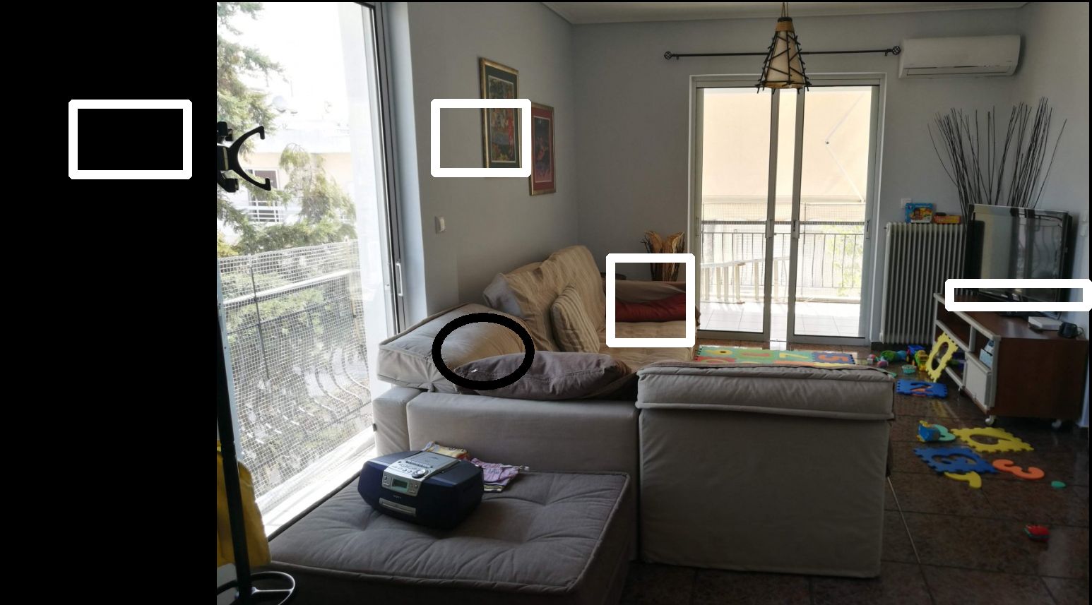

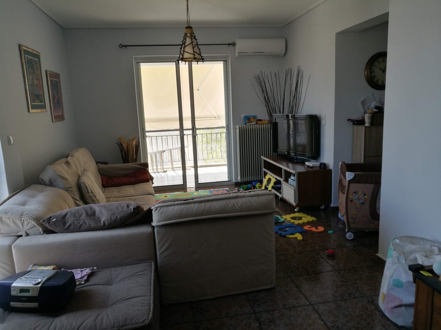

Ο χωρος είναι 22-23 τμ με πολλά ανοίγματα όπως βλέπετε, μπαλκονοπορτες κτλ.

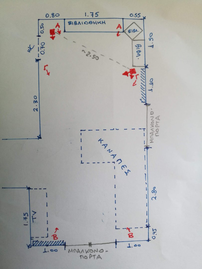

Τα ηχεία είναι τοποθετημένα άθλια αυτή τη στιγμή εκεί που ειναι τα κόκκινα τετραγωνάκια, προσπαθώντας να καλύψουν μια θέση στον απέναντι τοίχο η οποία είναι προσωρινή.
Ο καναπες, η tv και η βιβλιοθήκη 1.75 δεν μπορούν να μετακινηθούν.
Υπάρχουν μικρά παιδιά, οπότε τα ηχεία δεν μπορούν να απομακρυνθούν πολύ απο τοίχους, ούτε να υπάρχουν πολλά εμφανή καλώδια.
Η θέση ακρόασης θα είναι η άκρη του καναπέ περίπου στο κέντρο του χώρου, είτε κοιτώντας προς τη βιβλιοθήκη, είτε προς την tv/μπαλκονόπορτα.
Σκέφτομαι τις εξής επιλογές:
1. Κρατάω τα ηχεία και τα βάζω στις θέσεις Α, αλλά άγνωστο πότε θα μπορεί να γίνει αυτή η αλλαγή, γιατι προυποθέτει αλλαγές στις υπάρχουσες βιβλιοθήκες. Μου φαίνεται ιδανικό, αλλά μπορεί να συμβεί σε ένα χρόνο, οπότε μεχρι τότε τι??
2. Παίρνω ηχεία βάσης/βιβλιοθήκης και τα βάζω ένα σε βάση στο Α διπλα στο WC και το άλλο σε ράφι στη βιβλιοθήκη Α (μέγιστο ανοιγμα ραφιού σε υψος 50εκ.
3. Φέρνω τα ηχεία στις θέσεις Γ, αλλά αρκετά κοντά στους τοίχους.
4. Παίρνω ηχεία βάσης (η τοίχου) στις θέσεις Β. (Ξανά πολύ κοντά σε τοίχους)
Τι λέτε? Νομίζω η σωστότερη τοποθέτηση θα διορθώσει κάπως τα πράγματα. Μήπως όμως η αλλάγη σε βάσης που θα τα φέρει πιο κοντά στο ύψος που ακούω είναι ακόμη πιο δραστική?

Μπορείς να μετακινήσεις την χαμηλή βιβλιοθήκη να την πας αριστερά δίπλα από τις δύο μεγάλες και να τις ισιώσεις όλες.
Τα ηχεία μπορούν έτσι να έρθουν λίγο πιο μπροστά ή πιο πίσω.
Θα έχεις καλύτερο ήχο έτσι όπου και αν κάτσεις , αλλά αν βάλεις και μία πολυθρόνα απέναντι από τα ηχεία σε τρίγωνο θα είσαι μία χαρά.
Και ας είναι τα ηχεία μπροστά από τις βιβλιοθήκες ε?
Καλή σκέψη. Δυστυχώς υπάρχουν και "αισθητικοί" περιορισμοί από το έτερον ήμισυ και οι μετακινήσεις των βιβλιοθηκών είναι casus belli!!
