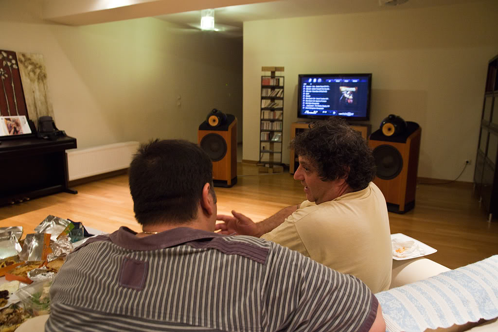

Στιγμιότυπα από τη χθεσινή ακρόαση-αξιολόγηση του συστήματος από adhoc κλιμάκιο της ΕΒΒΕ.
