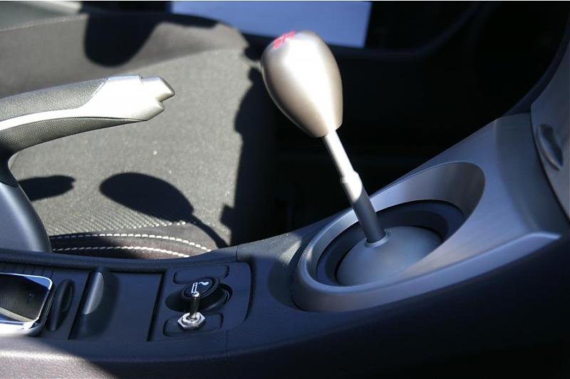

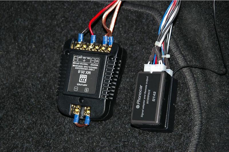

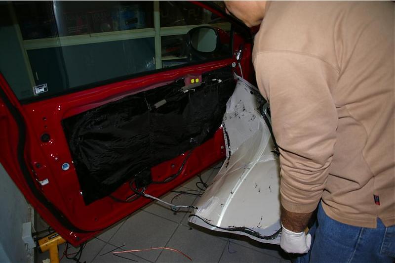

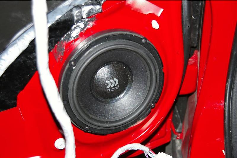

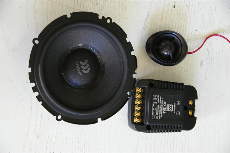

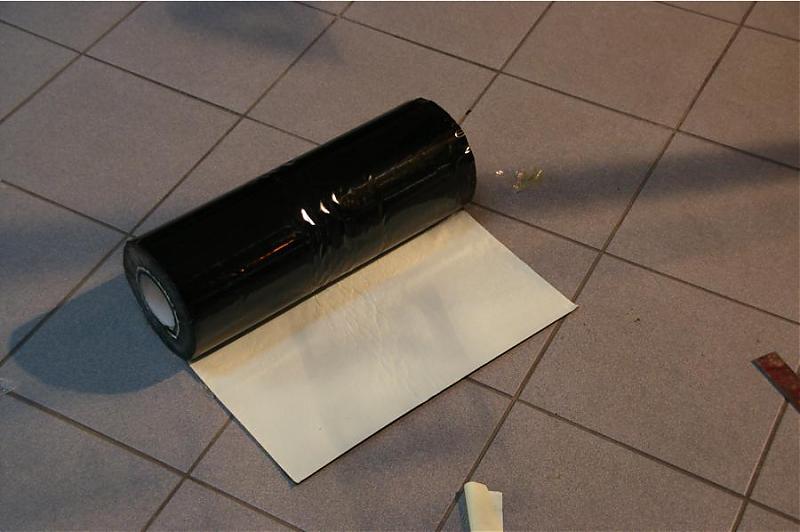

Άφησα το εργοστασιακό στερεοφωνικό αλλά του πρόσθεσα ένα ζευγάρι στις πόρτες μπροστά διαιρούμενα mid/bass + tweeter, της Morel, σειράς Dotech mkII, χειροποίητα. Επίσης, έβαλα ενισχυτή της caliber 5κάναλο, μοντέλο ca 5900, αλλά και υπογούφερ επίσης της caliber 10", μοντέλο cwr 10(ίδιο με αυτό), στην δική του κούτα. O ενισχυτής οδηγεί με τα 2 κανάλια τα tweeter, με τα άλλα 2 κανάλια τα midbass και με το 5ο κανάλι το υπογούφερ. Πίσω ηχεία δεν έβαλα, ενώ τα δικά του ηχεία στις πίσω θέσεις τα απενεργοποίησα. Επίσης, έβαλα κ ρυθμιστικό subwoofer fader για καλύτερη ρύθμισή του. Επειδή το μηχάνημα του αυτοκινήτου δεν είχε έξοδο για ενισχυτή η σύνδεση γίνεται με μηχανήματα high/low. Τέλος, οι πόρτες μονώθηκαν με ειδικό μονωτικό υλικό, ενώ επειδή το μηχάνημα του αυτοκινήτου δεν στέλνει σήμα πότε ανάβει, προστέθηκε στην κεντρική κονσόλα του αυτοκινήτου ένας "retro" διακόπτης, αεροπορικού τύπου για on/off του ενισχυτή. :111:

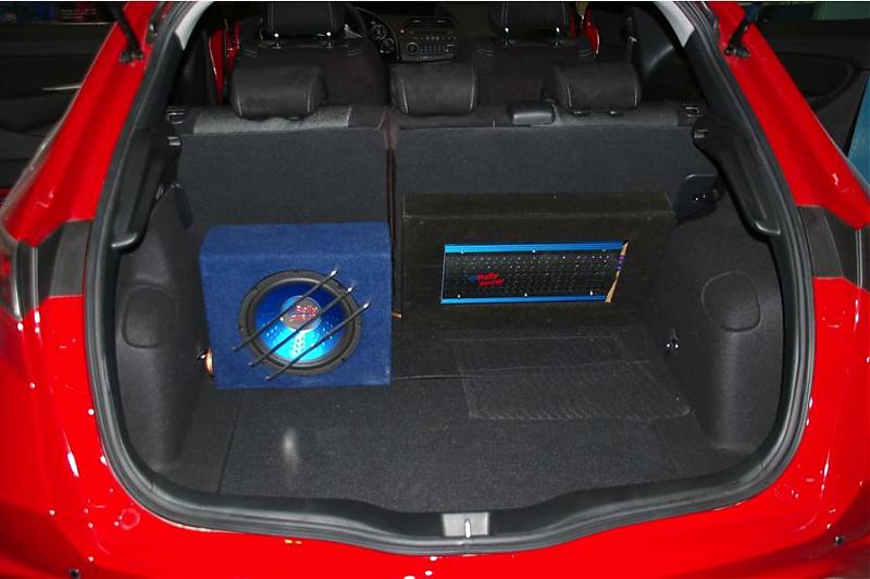

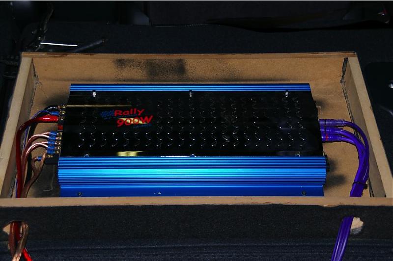

Τρείς ακόμα φωτογραφίες με τον ενισχυτή στην κούτα του, τον διακόπτη κ το τελικό αποτέλεσμα στον χώρο αποσκευών. :116:

Ωραίος!:cool_4:
Η κεντρική πηγή σε περιορίζει αρκετά αλλά στη συγκεκριμένη κονσόλα η αισθητική διαταράσσεται εαν τοποθετήσουμε aftermarket πηγή.
Συν το κόστος για το πλαίσιο αντικατάστασης που αν θυμάμαι καλά κοστίζει γύρω στα 100 ευρώ.
Η μόνωση κρίνεται απαραίτητη αφού η πόρτα του Civic είναι σχετικά "άδεια".
Τα μεγάφωνα της Morel είναι καλή επιλογή και πραγματικά μου κάνει εντύπωση(θετική φυσικά) που αποφάσισες να παίξεις ενεργά!
Ερώτηση:Για την έναυση του ενισχυτή,βλέπω ότι το module της Phonocar βγάζει σήμα remote.
Γιατί χρησιμοποίησες εξωτερικό διακόπτη?
Τέλος καλά έκανες και πέταξες τα πίσω μεγάφωνα.
Είναι ίσως ό,τι χειρότερο υπάρχει χώρια που χαλάνε γενικά τη στερεοφωνική εικόνα.
Αυτά από εμένα!
Μιχάλη καλορίζικο και καλές ακροάσεις!!:605:

Εννοείται ότι χάνεις πολύ από την εργοστασιακή πηγή σε σχέση με μια aftermarket. Το κακό όμως είναι ότι το αμάξι είναι με τέτοιο τρόπο καλωδιωμένο που κ να μπει άλλη θήκη για να μπει μετά 2din μηχάνημα, το υπάρχον μηχάνημα πρέπει να παραμείνει μέσα στο αμάξι συνδεδεμένο κάπου....! Το έχω ψάξει πάρα πολύ πριν προχωρήσω κ λύση ακόμα δεν υπάρχει. Η κεντρική πλακέτα της εργοστασιακής πηγής ελέγχει κεντρική οθόνη κ κουμπιά τιμονιού. Δεν υπάρχει κάποιο άλλο εξάρτημα για αντικατάσταση, ακόμα δλδ...ελπίζουν όλοι ότι η Honda θα βγάλει κάτι σύντομα. Αν ναι τότε θα αλλάξω σίγουρα πηγή.
Το θέμα τώρα του διακόπτη...κρίθηκε απαραίτητος γιατί το αμάξι δίνει ρεύμα από το κλειδί, οπότε ο ενισχυτής ανάβει συνέχεια. Η πηγή αυτή δίνει συνέχεια σήμα ότι είναι ενεργή, ακόμα κ αν είναι σβηστή ! Οπότε ο αντάπτορας της phonocar νομίζει ότι του έδωσε εντολή, άρα ανάβει συνέχεια !
Τα ηχεία της Morel σε συνδυασμό με την ηχομόνωση είναι ότι πρέπει για το αμάξι αυτό. Το καλό είναι ότι έχει καλές θέσεις για τα tweeter με σωστή κλίση κιόλας.
Τώρα τα στρώνω τα ηχεία, θέλουν 40-50 ώρες για "έρθουν".
Ήδη στις 10 ώρες που είμαι έχει διαφορά. Στην αρχή είχαν στεγνό ήχο αλλά σιγά-σιγά γεμίζουν. Το ρυθμιστικό του υπογούφερ όλα τα λεφτά, αφού η πηγή είναι λίγο "λίγη"...

Καλά έκανες και έβαλες μόνωση. Χωρίς αυτήν το αποτέλεσμα θα ήταν σαφέστατα χειρότερο......

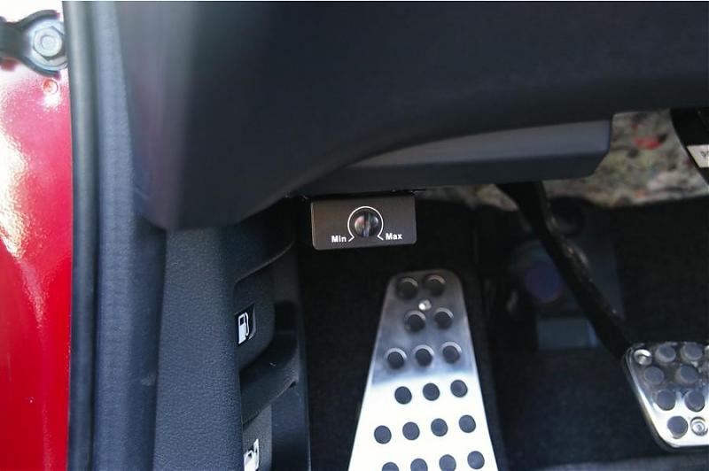

Εδώ φαίνεται το ρυθμιστικό της phonocar για το subwoofer. Σε πολύ καλό κ κρυφό σημείο...:105:
