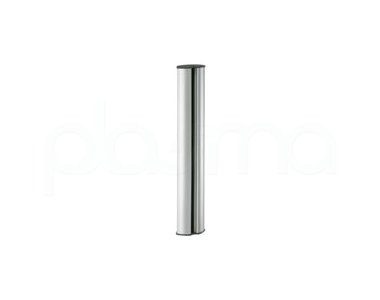

Έπειτα, πάμε στις βάσεις. Ταβάνι δεν θέλω να τρυπήσω, οπότε κατέληξα σε επιτοίχια βάση προβολέα της Vogels, λόγω ποιότητας και design:
Όλα καλά και ωραία, αλλά δεν θέλω να φαίνονται τα καλώδια, ούτε να ανεβάσω μεγάλο πλαστικό κανάλι στον τοίχο. Έτσι προμηθεύτηκα δύο στύλους της Vogels που δένουν αισθητικά με τη βάση και έχουν χώρο για καλώδια.
Ώστε να επεκταθεί το κάθετο στέλεχος της βάσης και να κρύβονται τα καλώδια μέχρι πίσω από την πλάτη του καναπέ.
Επίσης, χρειάζομαι βάσεις για να ανέβουν τα πίσω ηχεία στον τοίχο, μιας και πριν τα είχα σε επιδαπέδιες βάσεις. Η θέση τους θα είναι 1 μέτρο πάνω από τους θεατές, δυστυχώς σχεδόν στο ίδιο επίπεδο με αυτούς και όχι πιο πίσω. Μικρό, θέλω να πιστεύω, το κακό.
Άντε πάλι να ψάχνουμε για βάσεις που να κρατάνε τα ηχεία, χωρίς να τους ανοίξω τρύπες. Η λύση; Πάλι Vogels
Τα κανάλια αυτή τη φορά δεν τα γλυτώνω. Αλλά θα βάλω πολύ λεπτά, οπότε μικρό το κακό.

-Το multi (component, Svideo, composite) της Oehlbach είναι πολύ χοντρό για να μπει στις κολώνες της Vogels εκ των υστέρων, αλλά πρέπει να μπει πριν βιδωθούν καλά στον τοίχο. Άσε που μετά δεν θα μπορούν να βγουν αν χρειαστεί. Οπότε θα πρέπει να φέρω το καλώδιο μέχρι πίσω από τον καναπέ και μετά με προεκτάσεις να ανεβάσω τρία λεπτά, ανεξάρτητα component μέχρι τον προβολέα. Θα μου πείτε τι το θέλω το component. Ας όψεται το XBOX 360 που δεν έχει HDMI. Ας βρίσκεται εκεί και μπορεί να χρειαστεί στο μέλλον.
