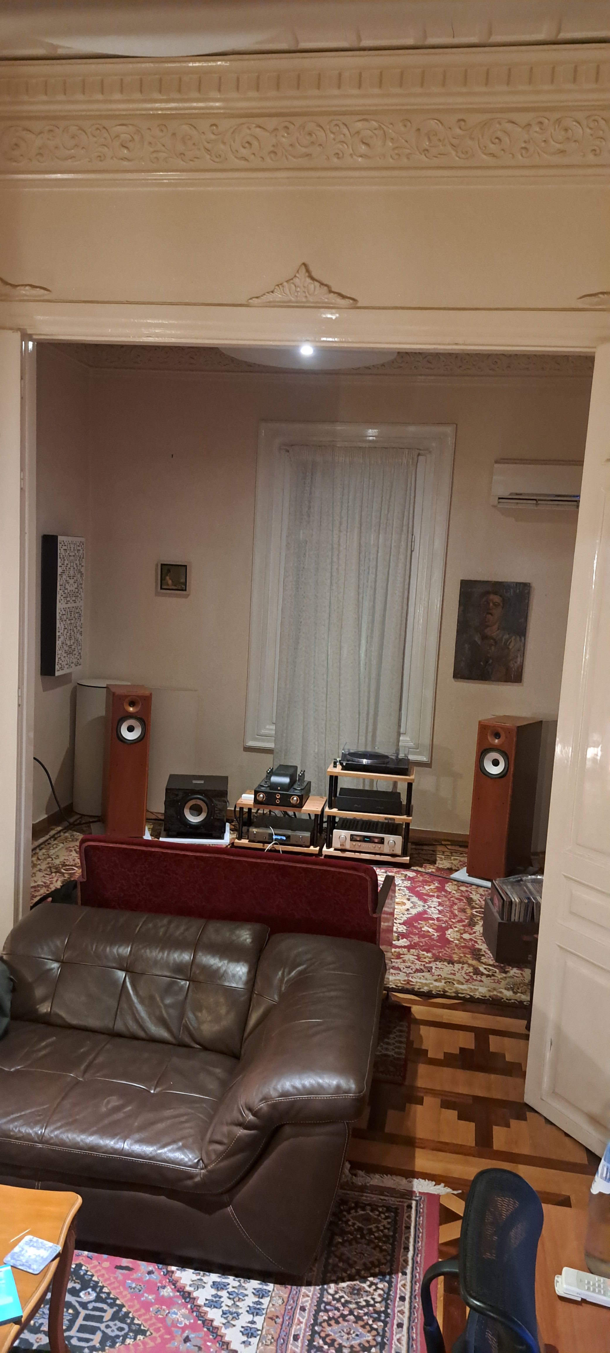

Το νέο μου hi fi , ειναι σωστα στημενο?

Πες μας υπό ποιες ρυθμίσεις gain - βαθυπερατού, σε ποια θέση για το sub και το μικρόφωνο λήψης έχει προκύψει το ανωτέρω spectro.
Ειναι με 28 κλικ gain k 20 κλικ βαθυπερατο θεση διπλα στα ηχεια. Δεν ξερω αν δειχνουν κατι αλλο βοηθητικο αυτα τα διαγραμματα
Ειναι σωστο να το κλεισω με ενα σταντ πάνελ 1,20 περιπου πισω απο καναπε οταν κανω ακροασεις?
Ειναι σωστο να το κλεισω με ενα σταντ πάνελ 1,20 περιπου πισω απο καναπε οταν κανω ακροασεις? View attachment 385249
Τα περί διαχωριστικού πάνελ ας εξεταστούν αφότου διευθετηθεί κάπως το ζήτημα της γενικής ισορροπίας στον τονικό χαρακτήρα του setup. Πες μας εάν έτσι όπως εμφανίζεται σε ενοχλεί κάτι ως προς τις χαμηλές οκτάβες και τις δυναμικές αντιθέσεις ειδικά καθώς θ'ανερχόταν η στάθμη στην ακρόαση.

Σκεφτομουν την περιοχη 40 με 50hz που κοκκινιζει μηπως βελτίωνα
To ζήτημα δεν είναι το ίδιο το κοκκίνισμα όσο η ενεργειακή ουρά στον κατακόρυφο άξονα του χρόνου που το συνοδεύει. Αυτό δεν αναμένεται να διορθωνόταν λ.χ. με ισοστάθμιση ή εφαρμογή delay μέσω DSP λογισμικού αλλά με εναλλακτική χωροταξία και ακολούθως πρόσθετο τεμάχιο sub.

Σκεφτομουν 2 μπασοπαγιδες κ 2 πάνελ στα μεσοτοιχία ,στη πλερα ακροασης

Σε καταλαβαίνω ότι είναι πολλά τα λεφτά αλλά ότι είπε ο @Bhutia . Τώρα αναγκαστικά πρέπει να πάρεις ένα ίδιο sub… αν θες να σπάσεις τα modes , να συμπληρώσεις ενέργεια , να παίξεις με χαμηλότερο gain άρα χαμηλότερο strain , και να πάρεις καλύτερη χωρική πληροφορία και πιο ξεκούραστο ήχο
Έχε υπ'όψιν όμως ότι χρειάζεσαι έλεγχο σε παρατεταμένη ενέργεια αποκλειστικά στη ζώνη 40-50 Hz χωρίς να έπιανε τις εκατέρωθεν ζώνες όπου η ενέργεια κάθε άλλο παρά θα περίσσευε. Οπότε η ζώνη δραστικότητας αυτών των διατάξεων έχει ύψιστη σημασία.

Απλά σήκωσε το σαμπ στο μέσο του ύψους του δωματίου :laugh: :laugh: :laugh:
(κατά βάθος σοβαρολογώ ;))
ή . . . σήκωσε τον καναπέ στο μέσο του ύψους του δωματίου. Ή . . . και τα δύο !! :roflmao:

Αυτο ειναι ευχαριστο να εχουμε επόμενο στοχο
Όντως.
Είναι το πανταχού παρόν καταραμένο στάσιμο από τον πρώτο ρυθμό του ύψους * , σε συνδυασμό με τον σχεδόν ίδιας συχνότητας δεύτερο ρυθμό του μήκους των 7μ (αν κατάλαβα καλά έχει περιστραφεί κατά 90° η διευθέτηση, σε σχέση με το αρχικό ποστ #1 ; )
( * Ζήτω! στα σύγχρονα χαμηλά ταβάνια που σε πετάνε έξω από τα σετ "ιδανικών διαστάσεων δωματίου", αλλά μεταθέτουν το πρόβλημα γύρω στα κάπως πιο διαχειρίσιμα ≈60+Hz )
Δύσκολα τα πράγματα με DSP, αλλά και με παθητικές διατάξεις (πχ ογκώδης απορρόφηση ή και σωστά υπολογισμένο χέλμολτζ στο ταβάνι πάνω από το σαμπ, ίσως και στον πίσω τοίχο, συντονισμένες ενεργές απορροφήσεις, . . . στριφνές επεμβάσεις)
Το δε δεύτερο σαμπ και αυτό θα χρειαστεί ιδιοσυγκρασιακή και πολύ προσεκτική τοποθέτηση-διαχείριση-delays-DSP προκειμένου να διατηρηθούν αλώβητες οι υπόλοιπες συχνότητες. Μεγαλύτερος ο γρίφος αν επιθυμηθεί και εύρος καλών θέσεων ακρόασης.
Αν όντως έχω αντιληφθεί καλά την νέα χωροταξία, το πάνελ αυτό θα είναι περίπου στο μέσο του μήκους των 7 μέτρων. Δηλαδή θα προκύψει νέο μήκος 3,5 μέτρων με πρώτο ρυθμό 49Hz (ίδιο με τον δεύτερο ρυθμό των 7 μέτρων) και ύψος 3,83. Ισως και να γίνουν χειρότερα τα πράγματα.

Α! καλύτερα να'ταν το σαμπ στο μέσον ακριβώς του πλάτους των 4.2 μέτρων όπου δεν θα διέγειρε τον πρώτο ρυθμό των 41 Hz.
Ξέρω... θα 'πρεπε να μπει ανάμεσα στα μηχανήματα δίπλα στο πικάπ ...
Προσωπικά θα ξεκινούσα με ένα μόνο σαμπ, ακριβώς στο μέσον πίσω από την πλάτη του καναπέ και βλέπουμε, ακόμα κι αν δεν διέθετα εξοπλισμό για delays (απλά θα ανέστρεφα την φάση* ή αν υπήρχε δυνατότητα συνεχούς ρύθμισης, θα ρύθμιζα για ακριβώς συμφασική λειτουργία με τα μέην στην συχνότητα διαχωρισμού ή λίγο χαμηλότερα ή ψηλότερα) :
Μηδέν διέγερση του πρώτου ρυθμού του πλάτους, μηδέν διέγερση του ίδιας συχνότητας δεύτερου ρυθμού του μήκους, θα έμενε μόνο το στάσιμο του ύψους. Αλλά το σαμπ τώρα θα έπαιζε σε χαμηλότερη στάθμη
* έτσι όπως κόβω με το μάτι την χωροταξία-αποστάσεις, ο ήχος του ανεστραμμένης φάσης σαμπ θα έφτανε στο αυτί με προπορεία μισού κύκλου στην συχνότητα διαχωρισμού και όταν κατέφτανε ο ήχος των μέην θα ήταν συμφασικό - όταν δεν υπάρχει δυνατότητα συνεχούς ρύθμισης της φάσης (και delays) είναι λίγο κρίσιμη αυτή η ρύθμιση και τοποθέτηση, χρειάζονται οι ακριβείς αποστάσεις αυτιού-γούφερς

Πολύ πολύ λιγότερο σημαντικό από το μπουμπούνισμα του στάσιμου (κατά δε Geddes, καθόλου σημαντικό στο βαθύ μπάσο). Συμβιβασμός... Αλλιώς, το χέρι στην τσέπη και DSP
