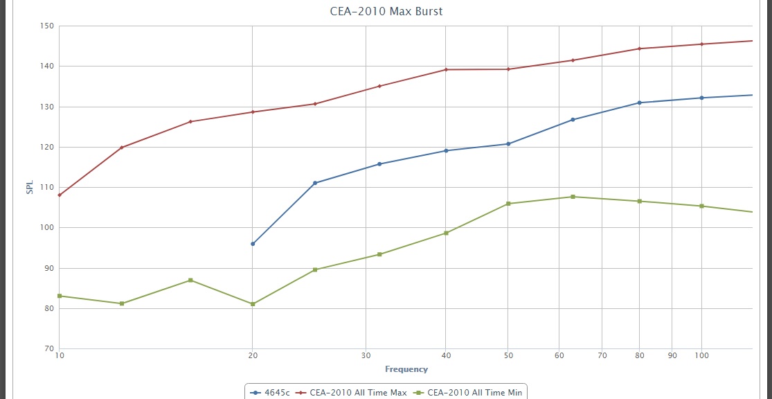

Είδες τα πινακάκια pdf:lolsign:
να μην δουμε και κανα pdf τι παιζουν τα ριμαδια που παιρνουμε ...:p
πχ.
τα δικα σου δεν παιζουν χαμηλα......ειναι για νταπα ντουπα μονο :D

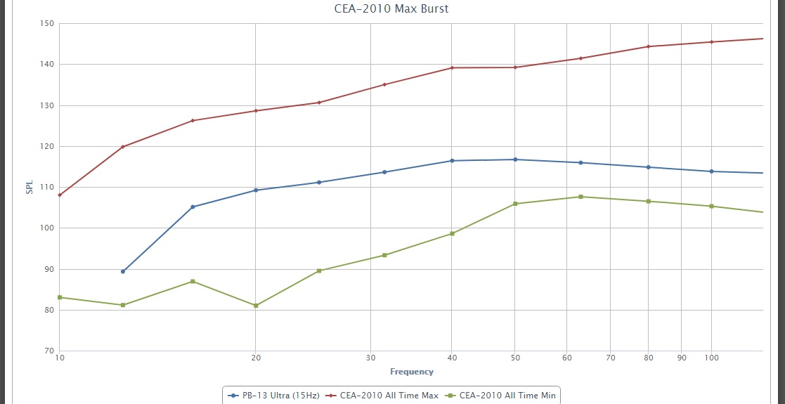

......ενω το svs 13 (20hz mode)παιζει πιο χαμηλα πιο δυνατα και πιο ισορροπημενα ....
δεν σου εβαλα το 16αρι μην μου παθεις και τιποτα :D

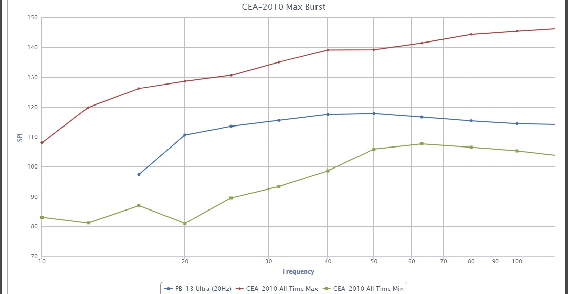

και 15hz mode :D
