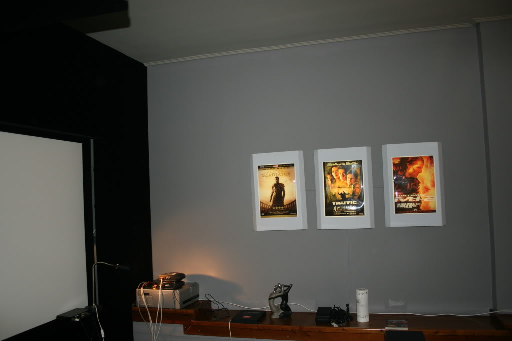

Τους απαρνήθηκα όλους τελικά, και είπα να αφήσω τη δουλειά σε πιο έμπειρα χέρια. :414:
Έτσι ο χώρος βάβτηκε γκρι, με ενα τόνο πιο ανοιχτό στην οροφή.

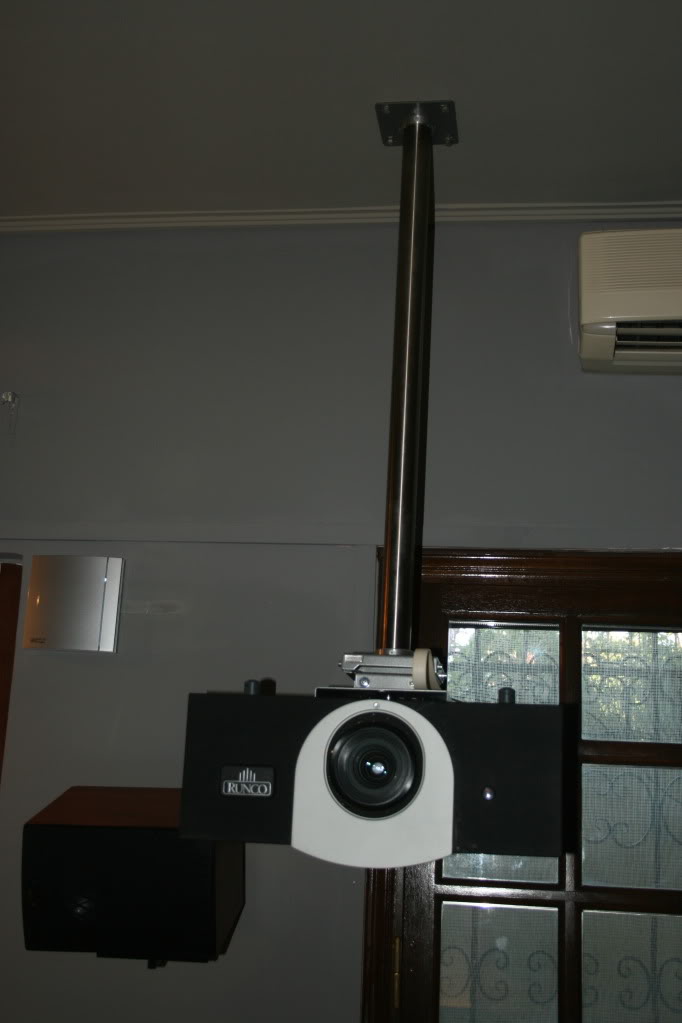

Ο μάστορης λοιπόν, πέρα από το βάψιμο, ανέλαβε να περάσει και κανάλια για το ρεύμα, το HDMI του προβολέα και τα καλώδια των surround back. Έτσι, πίσω τουλάχιστον, συμμαζεύτηκαν λίγο τα πράγματα.

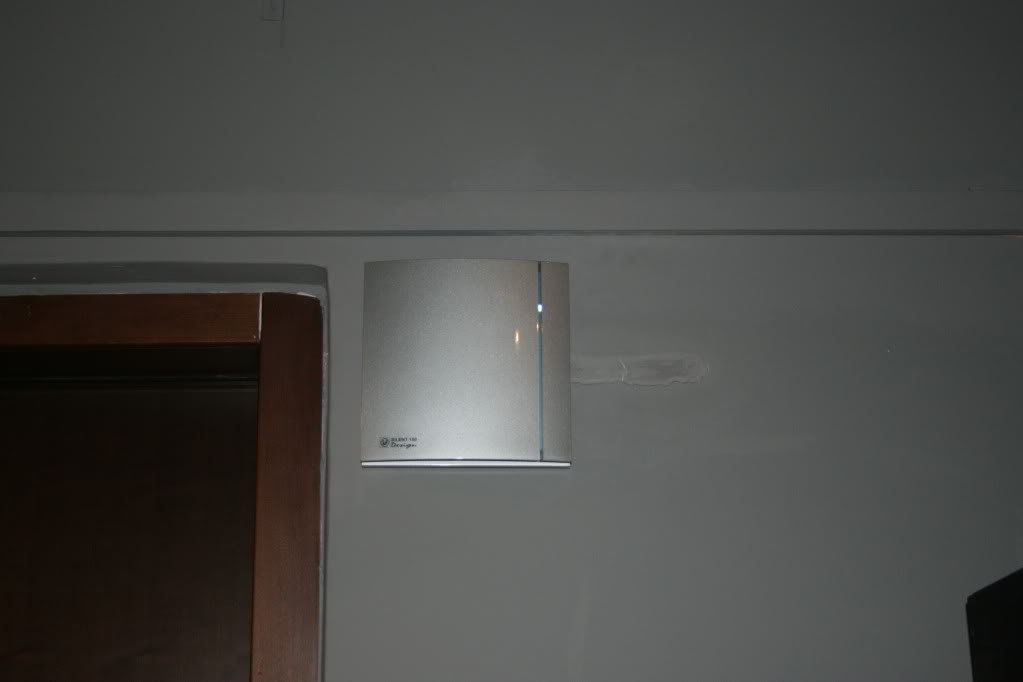

Quiz: Μπορεί κάποιος να μας πει τι είναι αυτό?

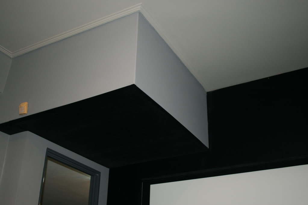

Αυτό το κενό στην επάνω αριστερά γωνία, το θυμάστε?
'Ηταν ακόμα ένας λόγος κριτικής . Άλλοι είπαν να βάψω το δοκάρι, άλλοι να το κλείσω και να το βάψω μαύρο (όχι, δεν τα έβαψα μαύρα με όλα αυτά...), άλλοι πάλι (abcd, για σένα χτυπάει η καμπάνα) τόλμησαν να φωτοσοπιάσουν τον χώρο ώστε να εξαφανιστεί το δοκάρι.
49.363
104.621
Απάντηση: Re: Το σινεμά του "Ρόδου"
Η λύση λοιπόν για την κάλυψη του κενού, ήταν η ίδια που ακολουθήθηκε και στο masking: κατασκευάστηκε ξύλινο πλαίσιο, που επενδύθηκε με το ίδιο μαύρο βελούδο με αυτό του masking.
Mε μια ουσιώδη διαφορά, που έγινε κατόπιν προτροπής του Μανώλη Καστρουνή: στο κέντρο του κενού, ανοίχτηκαν τρύπες σε ένα κύκλο με διάμετρο 30 εκατοστών με δεκάρι τρυπάνι. Από την εσωτερική δε πλευρά τοποθετήθηκε ακρυλική βάτα, ώστε να μειωθούν τα στάσιμα κύματα. Μην με κοιτάτε, ο Καστρουνής το είπε. :116:
