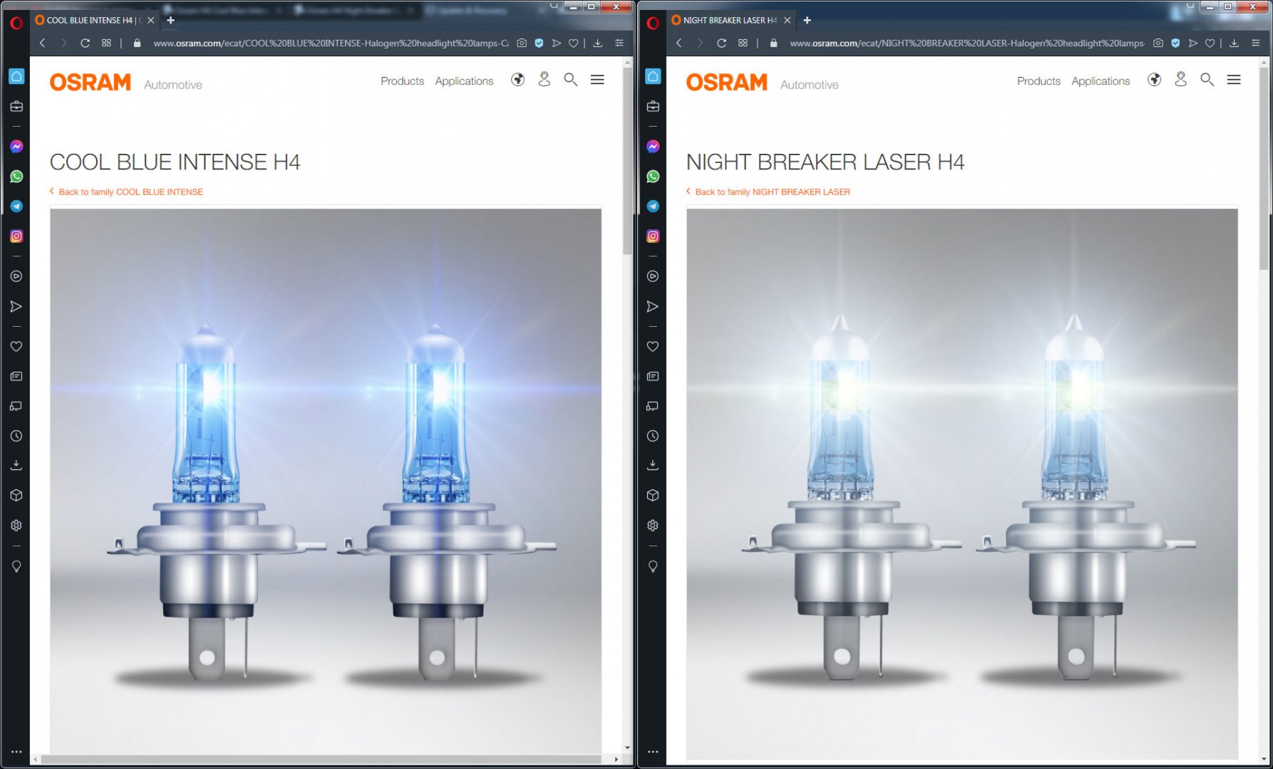

Κάτι φθηνότερες που πήρε το μάτι μου, κι αυτές που προτείνει ο pankrok, δίπλα - δίπλα. 50% διαφορά στην τιμή οι δεύτερες, αλλά σε απόλυτα μεγέθη δεν είναι κάποιο σημαντικό ποσό. Στα χαρτιά είναι ίδιες, εκτός από τη θερμοκρασία χρώματος και το life span. Οι δεύτερες είναι λίγο πιο κόκκινες, και άρα θα έπρεπε να είναι πιο λαμπερές υποκειμενικά, αλλά προδιαγράφονται με τα ίδια λούμεν. Άρα, ή οι πρώτες, οι "κρύες", είναι πιο ισχυρές, πράγμα που δεν συμβαίνει, διότι προδιαγράφονται με την ίδια ισχύ, ή η διαφορά φωτεινότητας ή ισχύος είναι αμελητέα και ο κατασκευαστής τις προδιαγράφει με τα ίδια βατ και ίδια λούμεν.
Αλλά, στην κορυφή της σελίδας, οι δεύτερες αναπαριστώνται πιο φωτεινές, εκθαμβωτικές. Είδες το φωτοσόπ;
