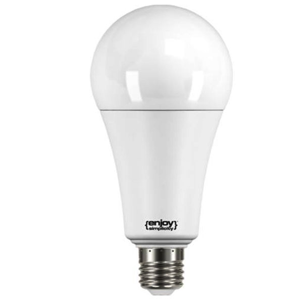

Πάντως οι οικιακές λάμπες LED μου έχουν σπάσει τα νεύρα.
Όλες μιλάνε για διάρκεια 30 ως 50 χιλιάδες ώρες και καίγονται στις 1000 - 1500
Πήρα 3 λάμπες για το φωτιστικό οροφής στην κουζίνα αυτού του τύπου.
Είδα ότι αγοράστηκαν 17-1-2020
Κάηκε η πρώτη πριν 1,5 μήνα περίπου, αφού άρχισε πρώτα να τρεμοπαίζει τακτικά και όλο και πιο πολύ.
Πολύ σπαστικό.
Προχθές κάηκε η δεύτερη με τα ίδια συμπτώματα.
Τώρα κάπου κάπου κάνει τρεμόπαιγμα και η τρίτη, άρα έρχεται η σειρά της.
Τι στο διάολο, τις προγραμματίζουν;
Όμως διαπίστωσα ότι δεν καίγονται τα LED στοιχεία, αλλά οι μικρές πλακέτες που έχουν τα ηλεκτρονικά.
Έχω ήδη παραγγείλει του ίδιου τύπου, άλλη μάρκα.
Έτσι κι αλλιώς κινεζιές είναι όλες.
Όμως οι συγκεκριμένες έχουν πολύ δυνατό φως και την ενδιάμεση απόχρωση 4000Κ που μ΄ αρέσει πολύ.
Ούτε θερμό, ούτε ψυχρό.
Τουλάχιστον είναι φτηνές.
21
8
οι ωρες λειτουργιας που δινουν οι κατασκευαστες ειναι συνηθως για συνεχομενη λειτουργεια της λαμπας...(παραλογο μεν ετσι τις μετρανε δε).το συνεχομενο αναψε-σβησε,οπως πολυ σωστα διαπιστωσες φθειρει τη πλακετα των led και οχι τα ιδια τα led.παθοντας κ εγω,βρηκα καποιες led γνωστης εταιριας,ακριβοτερες ναι αλλα τις εχω τωρα κοντα δυο χρονια χωρις κανενα προβλημα.

Μιχάλη , αν δεχτούμε ότι η λάμπα είναι οκ, το επόμενο που πρέπει να ελεγχθεί είναι η ηλεκτρολογική εγκατάσταση του σπιτιού (πίνακας, συρματωση, γείωση, δισκοπτικι υλικό)και το δίκτυο της ΔΕΗ στην περιοχή (σωστό και σταθερό βολταζ και συχνότητα). Κάποιες συσκευές ίσως έχουν ανοχές και κάποιες όχι , ειδικά ηλεκτρονικές πλακετιτσες.
Μελίδης Μιχάλης
Πρόεδρος ΕΒΒΕ
31.256
30.939
Μπα....... όλα είναι εντάξει, απλά επειδή τις άνοιξα τις καμένες, είδα τι δουλειά κάνει ο κινέζος στο εσωτερικό της λάμπας στην πλακετίτσα.
Για μπουνιές.
