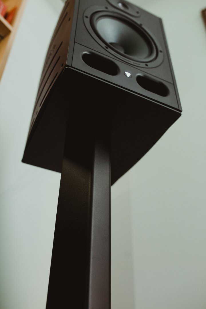

Η ρακή! Υπάρχει βάση από πίσω που ξεκινά από την βιβλιοθήκη! 😁
Βαλε σε παρακαλω μια φωτο απο το πλαϊ να το 'δω τονα (και να τηνε αλφαδιασεις καθοτι ως μαστορακος τα παρατηρω 'τανα )

Μεγειά-καλοάκουστα...σιγά σιγά και με σαμπς

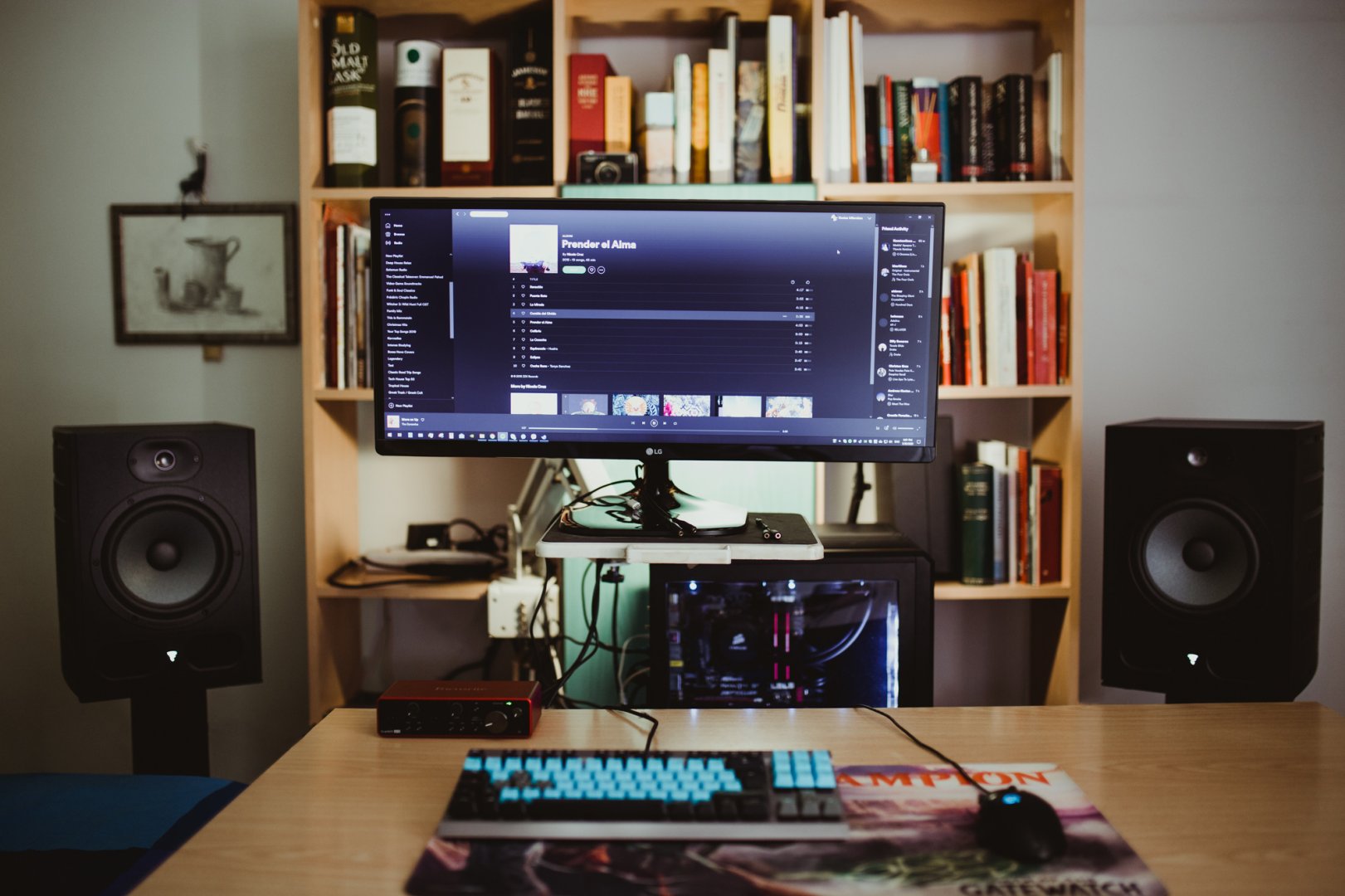

Όπως και οι προηγούμενοι, εχω και γω απορία με το ύψος των ηχείων και του γραφείου

Τα focal a80 είναι καλά ηχεία τα έχω ακούσει συγκριτικά καμία σχέση με τα μικρότερα άλφα μεγειά. Η οθόνη είναι στραβά όντως.

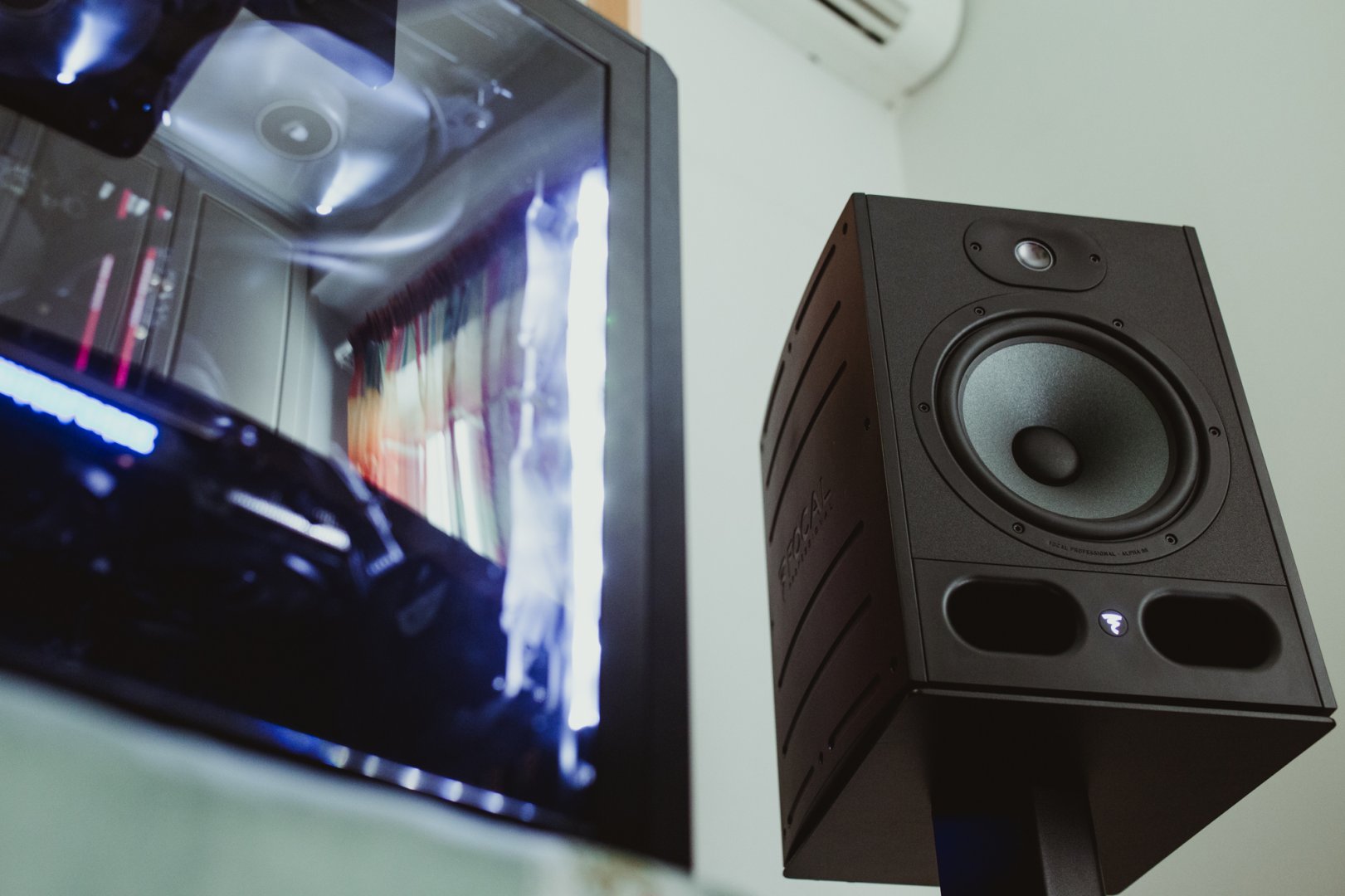

Ηντα μρε γινεται 'παε ?
η οθονη του υπολογιστη ιπταται ?
(ή χαλασμενη 'ναι η ρακη μου ... ?)
Αχ βρε Όλδυ μου. Για να απογειωθεί η οθόνη χρειάζεται το κατάλληλο καλώδιο. Όχι αυτό που απογειώνει τους ενισχυτές

όσο αναφορά το ύψος ακούω στa 1.10m
τόσο θα είναι και το ύψος του γραφείου, αυτό είναι λίγο ψηλότερο όπως βλέπετε στις φωτογραφίες

Θέλω να καταλάβω τι εννοείς γραφείο 1.10 ύψος. Τα γραφεία ειναι συνήθως κάπου στα 75cm
Αγαπητέ στα έκανα σαλάτα.
Μέχρι στιγμής:
Γραφείο 75cm όπως πολύ σωστά λες.
Ύψος twitter 1.10m.
Πόσο χαμηλότερα θα έπρεπε να είναι το γραφείο για να είναι ιδανικά? Ή είναι οκ όπως είναι τώρα?
Μέχρι στιγμής:
Ύψος twitter 1.10m.
Δεν μπορεί να ειναι χαμηλότερα, δεν θα μπορείς να δουλέψεις ή να γράψεις.
Τωρα το γραφείο ειναι 75cm?
ναι 75. ποιο θα ήταν το ιδανικό ύψος των twitters?
Για γραφείο ψηλότερα, τουλάχιστον 20cm από όσο τα εχεις τώρα, ισως να σκεφτείς και με μικρη κλίση αναλόγως την τοποθέτηση.
Δεν ξέρω πως ακτινοβολεί προς τα κάτω το συγκεκριμένο, αλλά έτσι πως βλέπω την φωτό φοβάμαι την ανάκλαση
Βάζοντας την καρέκλα μου στο μεγαλύτερο δυνατό ύψος, το αυτί μου είναι σε ύψος 1.20m, δηλαδή +10 πόντους απ' όσο ήταν πριν. Και είναι οριακά για να μπορώ να δουλέψω άνετα (ακόμα και αν είχα ψηλότερη καρέκλα δεν θα βόλευε).
Άρα φαντάζομαι πως αν σηκώσω τα ηχεία +10 πόντους θα έχω λιγότερο comb filtering από το γραφείο?
Το +20 γίνεται αλλά όπως είπες οπωσδήποτε με κλίση..

Δε λες του Μιχάλη να σου φτιάξει ένα ζεύγος βάσεων με ρυθμιζόμενο ύψος?

Όχι, άστα όπως είναι, αν πάνε ψηλότερα τα ηχεία, θα έχεις μεγαλύτερο πρόβλημα ανακλάσεων στην επιφάνεια του γραφείου.
Θα χρειαστεί όμως να ντύσεις το γραφείο με κάποιο απορροφητικό υλικό, νομίζω αυτές οι λεπτές φέτες συνθετικού φελλού που χρησιμοποιεί κατά κόρον ο vastsar είναι καταπληκτικές για αυτή τη χρήση, εμφανισημες και πολύ ανθεκτικές.
