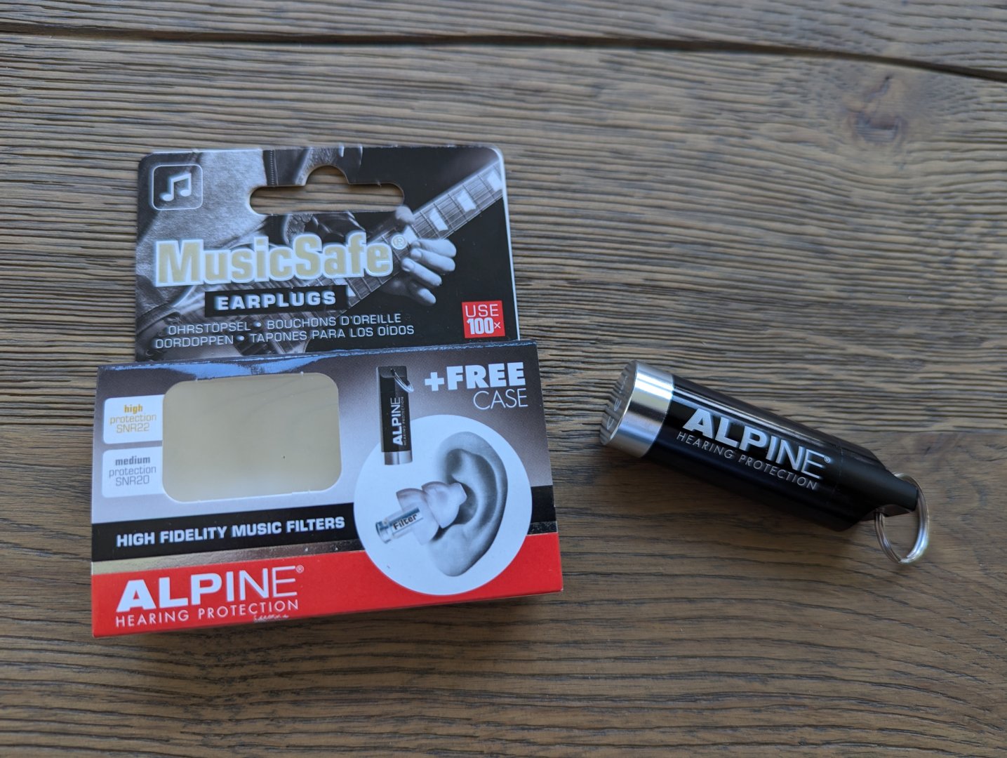

εμένα δεν μου αρέσει αυτό, καθόλου, με πονάνε τα αυτια μου και αναρρωτιέμαι πως στους άλλους αρέσει. Και στις συναυλίες που πάω πάντα ωτοασπίδες και για την υγεία των αυτιών αλλα και γιατι δέν ακούω. πολύ καλύτερα με τις ωτοασπίδες (ειδικές για συναυλίες) δηλαδή ενα αρχείο της κακιάς ωρας με τα ηχεία να τσιρίζουν σαν τα μογκάμι στον πάη και το ένα ηλίθιο μπαμπα μπουπα απο το μπάσο, σορι. δεν είναι για εμένα. (btw το λέω αυτό και σήμερα έρχεται ενα σαμπ που πήρα μτχ για να το ζήσουμε και αυτό)

Και γω πάντα με ωτοασπιδες σε συναυλίες, αλλά και στα περισσότερα μαγαζιά που παίζουν πολύ δυνατά μουσική.
Εκεί είναι συνήθως χάλια ο ήχος, και λάθος οι ταργκετ κερβς, με πολύ τονισμένα τα μεσαιοπρίμα. Σε αυτήν την περιοχή υψηλής ευαισθησίας του αυτιού, δεν είναι ανεκτές στάθμες άνω των 100 Φον (100 dB SPL C στον 1 χιλιοκυκλο).
Συμφωνώ για τις ωτοασπίδες. Μακάρι να υπήρχαν πριν 30 χρόνια που ξεκίνησα να πηγαίνω σε συναυλίες οι ωτοασπίδες που υπάρχουν τώρα. Στον στενό φιλικό μου κύκλο όπου υπάρχουν νεαρά παιδιά που άρχισαν να πηγαίνουν σε συναυλίες, η πρώτη μου σύσταση ήταν να φορούν ωτοασπίδες.
Τι να πώ, αμα ποτέ βρεθώ στην Θεσ/νικη (που δεν εχω παει ποτέ) και ειναι κάποιος, πχ ο κωσταςεαρ (που τον βλέπω να μιλαει πολυ στο φορουμ, ο dimifoot λιγότερο, τον stathis δεν τον ξερω) μετα χαράς θα ηθελα να ερθω.
Τωρα για τις συναυλίες, για εμενα ειναι απαραίτητες. Δεν αξιζει αλλιώς. Ισως αμα μπορούσα και χωρίς να ειμουν ποιο λαξ σε αυτο το θεμα, (αλλα καλύτερα ετσι, προστατεύω και τα αυτιά μου) οποτε δεν νομίζω πως εχω καν την επιλογή. Ειναι must
