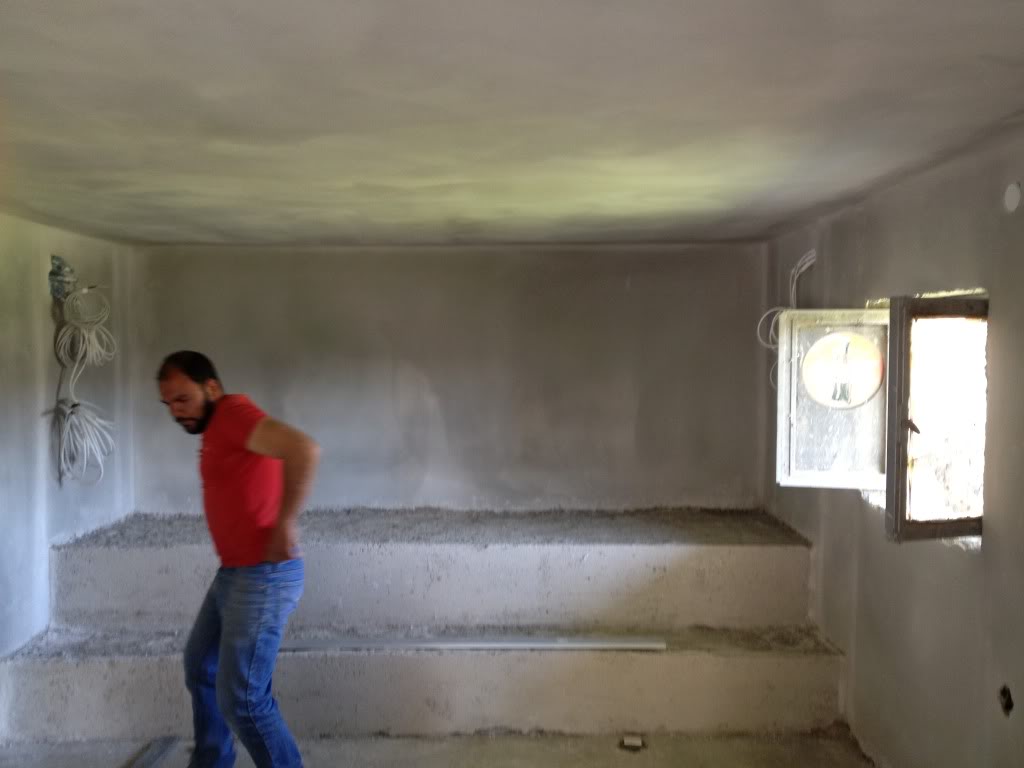

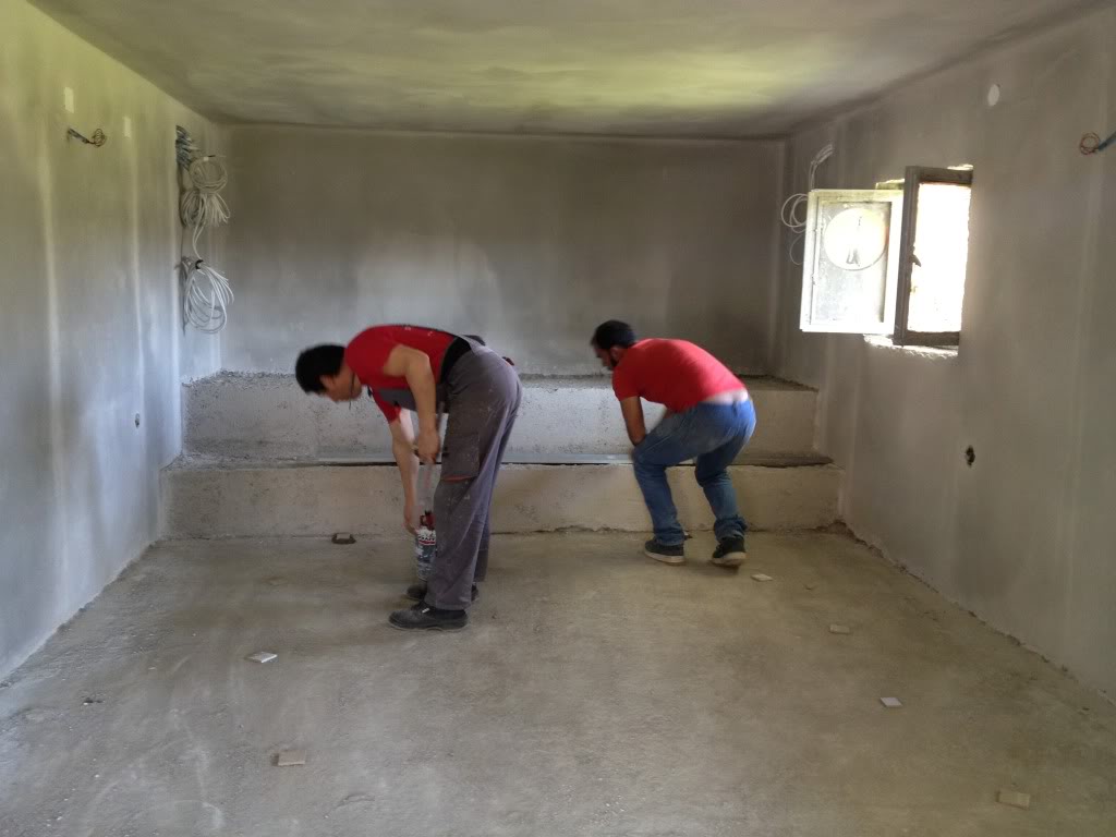

Έτοιμοι να ρίξουμε τσιμεντοκονία!!!!!

Με το καλο να το τελειωσεις.. αυτα τα δυο σκαλοπατια τι ακριβως ειναι?:107:
Γεια σου ρε Stathis και χρονια πολλα..
Αυτα τα δυο σκαλοπατια οπως ειχα αναφερει ειναι τα θεμελια της οικοδομης τα οποια δεν μπορω να σπασω και θα αναγκαστω
να βρω ενα τροπο να τα Εκμεταλλευτώ και πιστευω οτι τον βρηκα καπως...
Θα το δειτε παρακατω.:133:

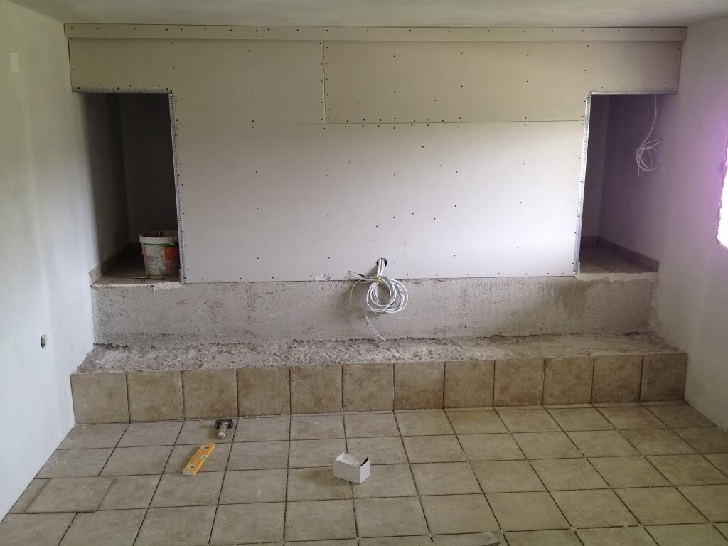

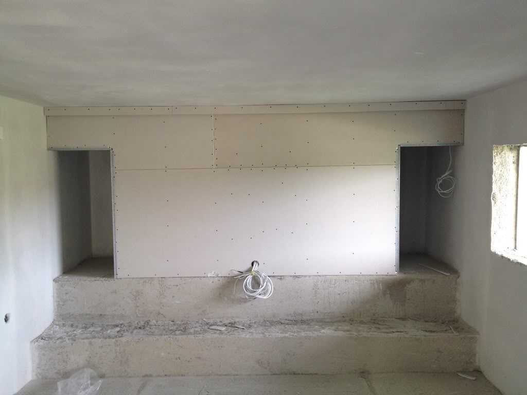

Έπεσε η τσιμεντοκονία έφυγαν τα παλιά παράθυρα για να μπουν καινούργια.
Mιας και δεν μπορούσα να κάνω πολλά με τα δυο αυτά σκαλοπάτια
αποφάσισα να βάλω γυψοσανίδα και πέρασα τα καλώδια μέσα από αυτή.
Άφησα αριστερά και δεξιά χώρο ώστε να μπουν τα ηχεία η να βάλω πορτάκια ώστε να έχω πρόσβαση πίσω από αυτήν όπου υπάρχει και αρκετός αποθηκευτικός χώρος.
Απλά δεν ξέρω αν θα είναι πολύ ψηλά από την θέση ακρόασης?? Διαστάσεις θα βάλω αύριο αλλά πιστεύω ότι Θα πρέπει να φτιαχτούν όλα και να κάνω δόκιμες να δούμε πως θα είναι.
Το εναλλακτικό σχέδιο είναι τα ηχεία να κάτσουν στο σκαλοπάτι που είναι μπροστά και να βάλω πορτάκια πίσω.
Ακούω γνώμες και ιδέες !!!!

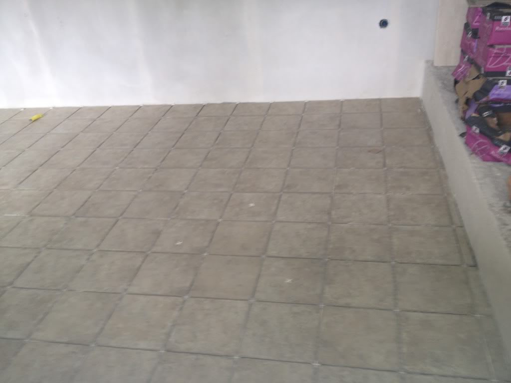

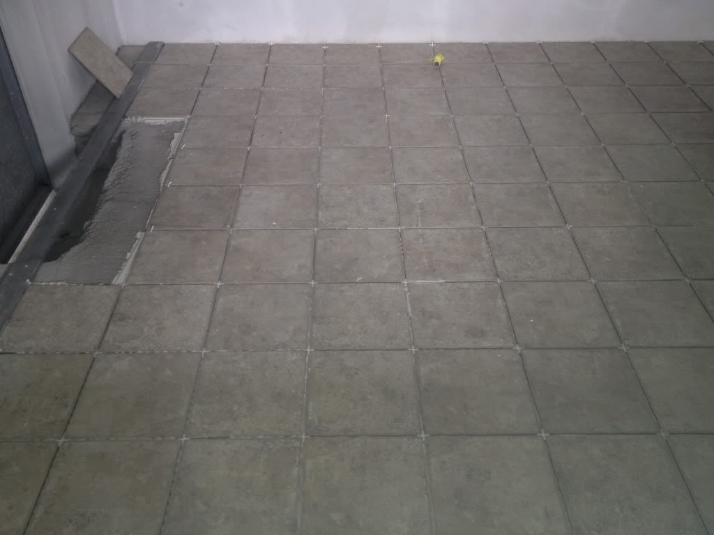

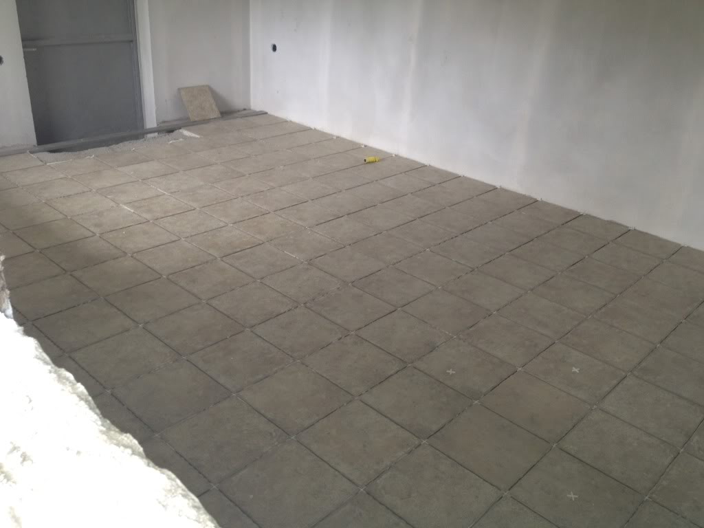

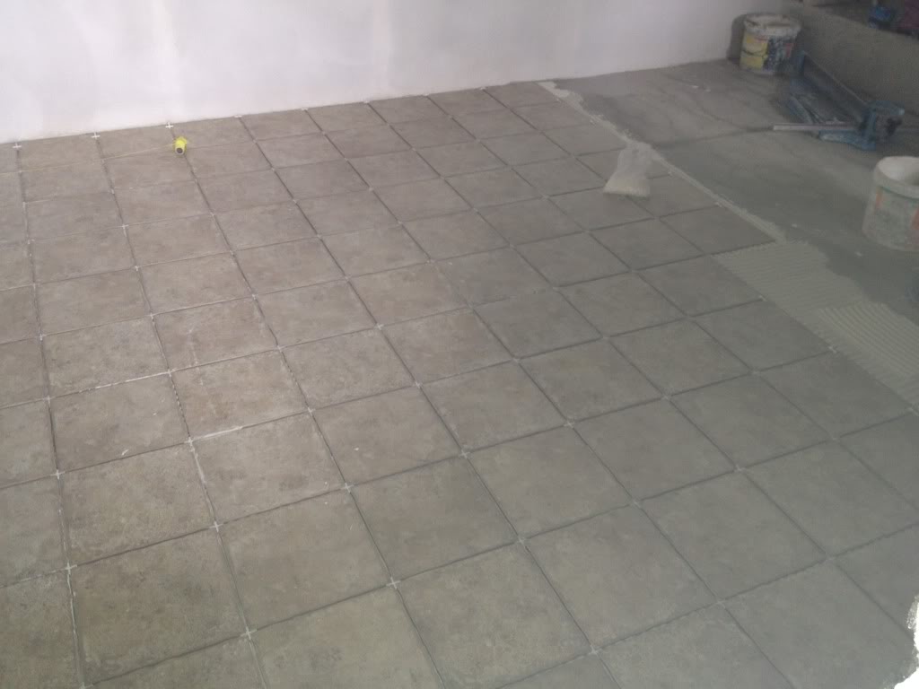

Βάζουμε τα πλακάκια όπου μετά θα μπει υπόστρωμα όπως με συμβούλευε ο σύντεκνος Nelson Pikes!!!! Τον ευχαριστώ
Και μετά θα μπει χαλί όπως και στο σινεμά ακριβώς στις διαστάσεις του δαπέδου…..!!!!

Πόσο είναι το πλάτος του χώρου, και πόσο το κομμάτι ανάμεσα στα δύο ανοίγματα?
Με το μάτι, όλο είναι 4 μέτρα και 65-70 cm η κάθε πόρτα.
Περίπου 3.20 τον κόβω με 3.50 και ο χώρος για οθόνη 2.5 με 2.70.
Ο μόνος προβληματισμός μου είναι μήπως αυτή η κατασκευή απο γυψοσανίδα "βαράει" σαν ηχείο.

Αν τα πλακάκια είναι 30cm, είναι 3.60 (και κάτι) μέτρα το πλάτος.
Αν είναι 25cm, 3 μέτρα και κάτι.

Τα πλακάκια με το μάτι:144: είναι μάλλον 33cm.
