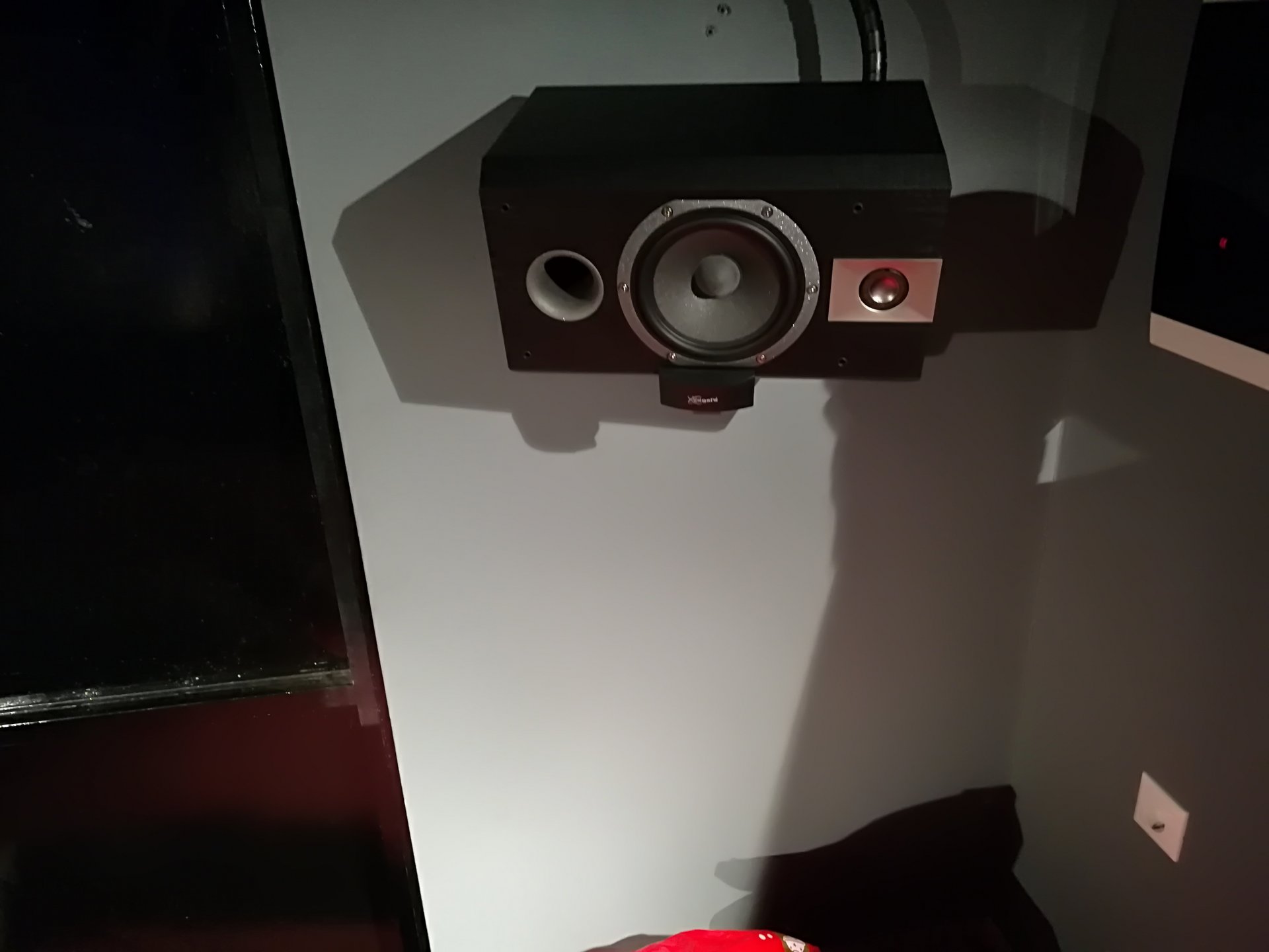

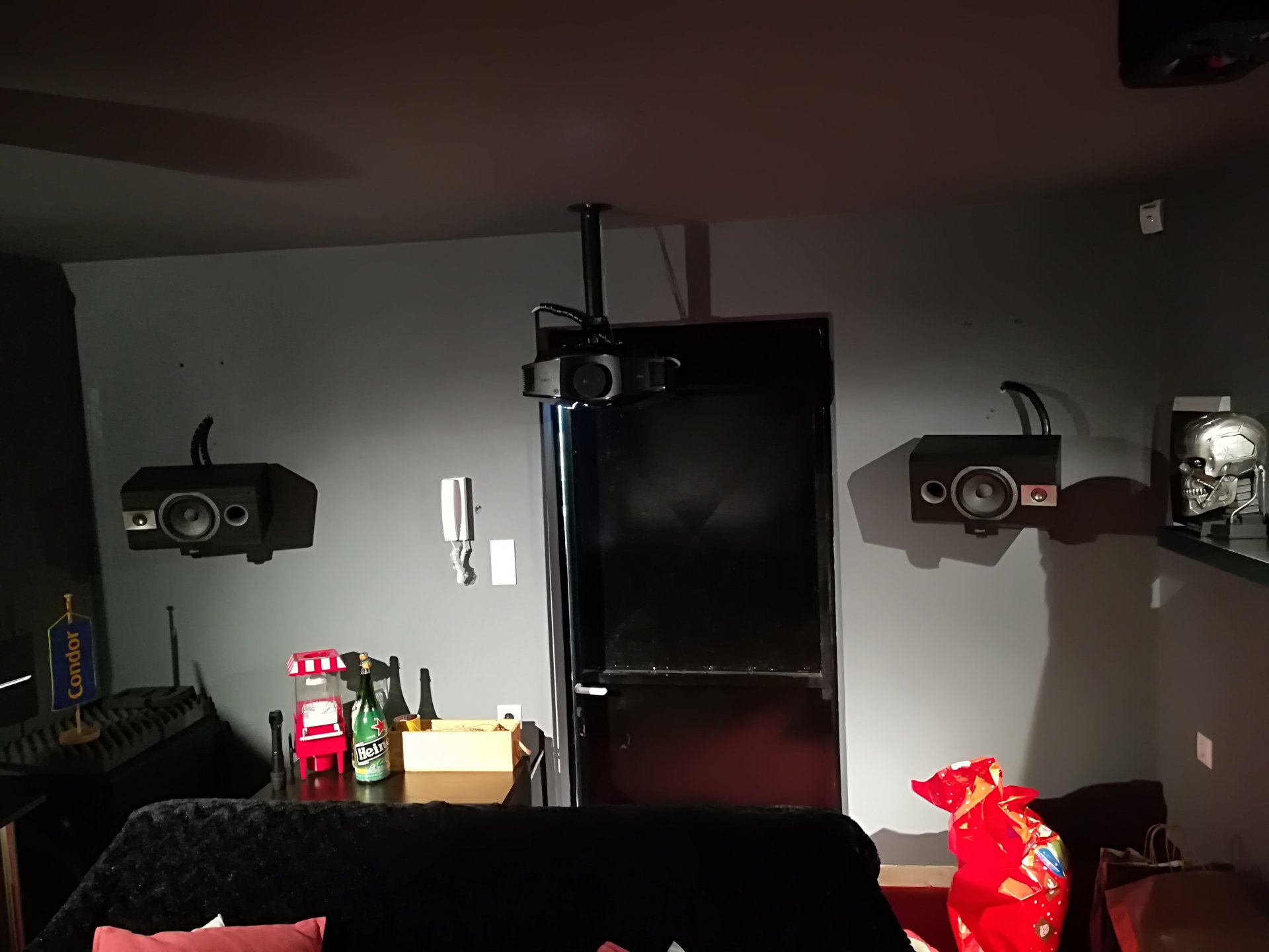

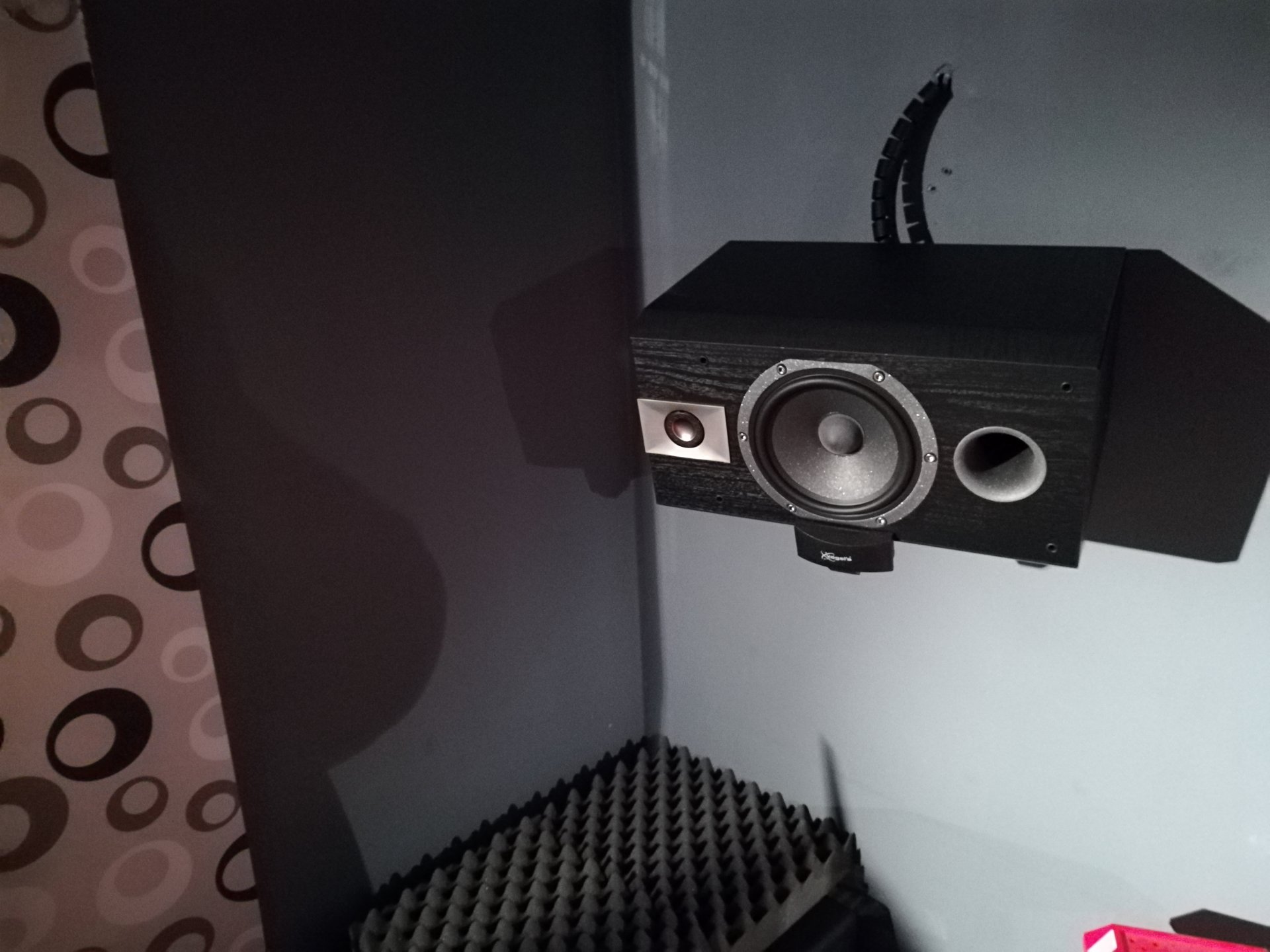

Γιατι μπήκαν οριζοντίως τα SB?
Εχεις ελέγξει αν τα χαρακτηριστικά τους το επιτρέπουν;
Τα έβαλα έτσι για να είναι στο ύψος που πρέπει.

Φυσικά και όχι!
32.518
93.711
Μπορείς να τα βάλεις λίγο πιο χαμηλά και καθέτως, και θα βρίσκονται παλι στο επιθυμητό ύψος.
Έτσι δεν νομίζω πως ακούς σωστα.

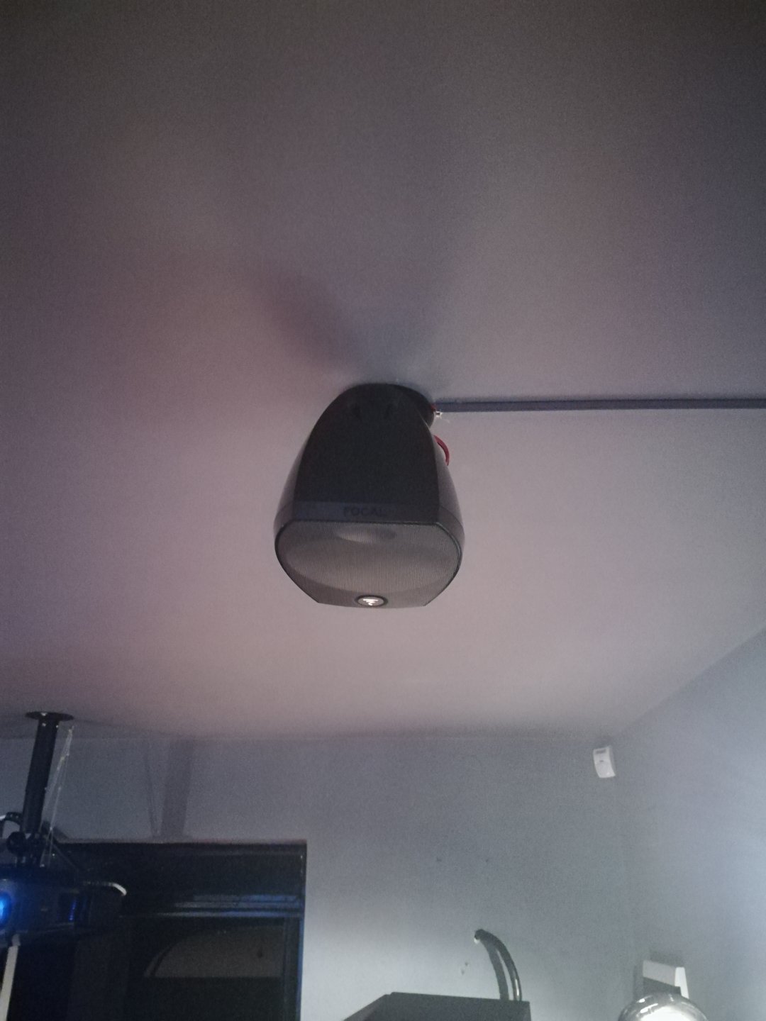

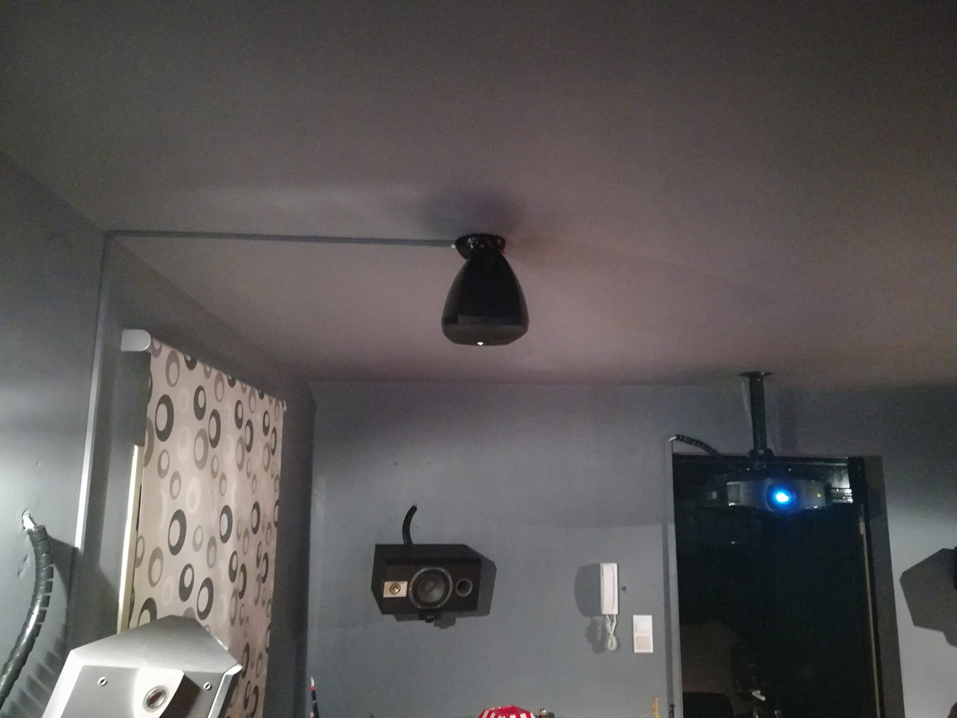

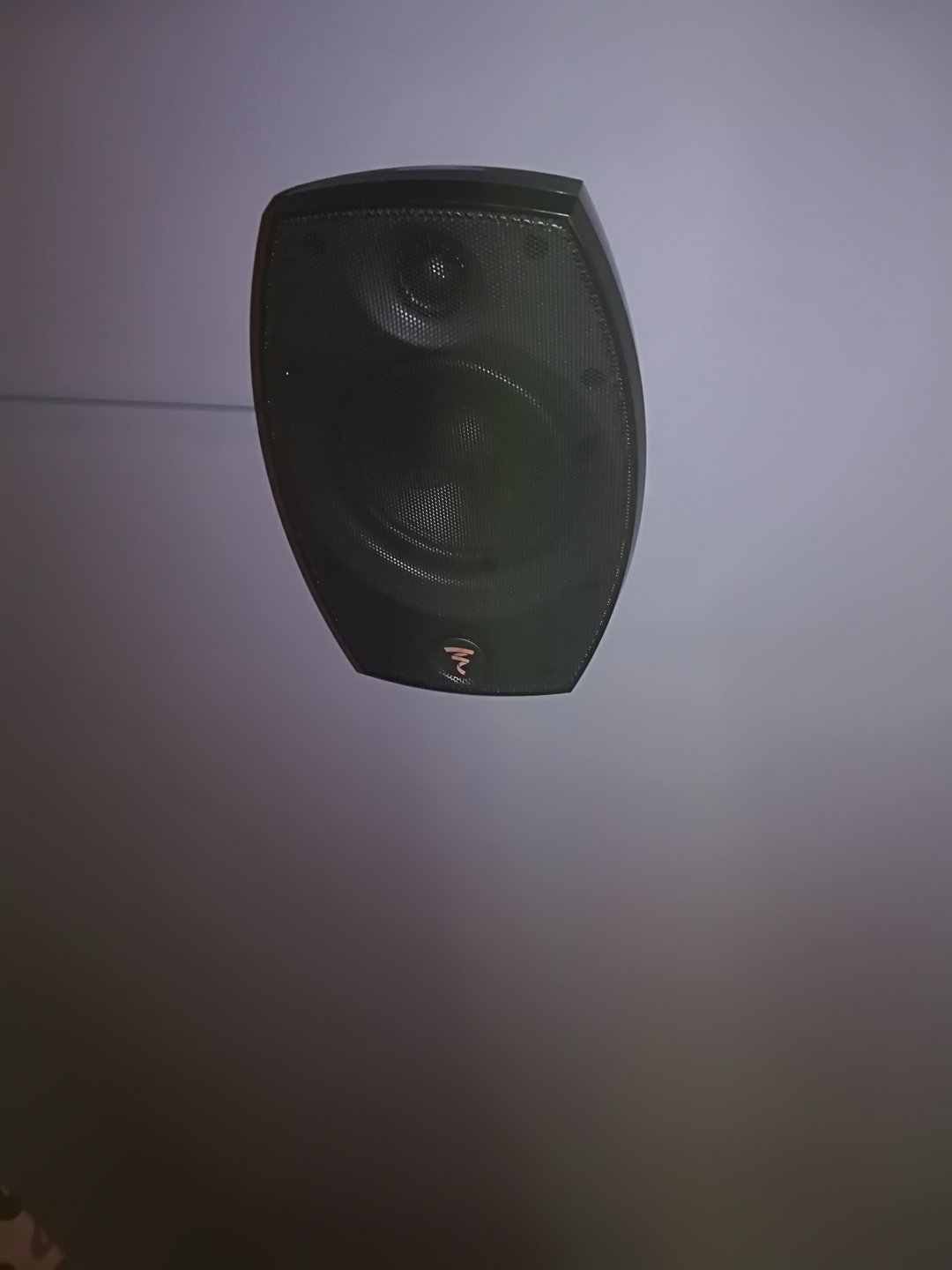

Τα ηχεία τελικά αντικατεστησαν τα γνωστα jbl καθώς έπαιξαν πιο δυνατά και καθαρά .
Μου αρέσουν πάρα πολύ και τα προτείνω για δοκιμή θα σας αφήσουν με ένα χαμόγελο. ;)
Εβαλα γνωστές ταινίες με περάσματα atmos και δεν το πίστευα μήπως τελικά πρέπει να χώνεις λίγα χρήματα παραπανω για τα atmos ηχεια?
Έτσι νομίζω μετανιώνω που δεν πήρα μεγαλύτερα αλλά του χρόνου τι θα κάνουμε? :D:p

Αν τον κοιτούν και δεν κουνιέται, δεν νομίζω να υπάρχει θέμα. :)
Συνήθως η οριζόντια με την κάθετη διασπορά παρόμοιων ηχείων διαφέρουν κατα πολυ, με την οριζόντια να ειναι πολυ πιο ευρεία.
Οταν αυτα αναστρέφονται με παρόμοια αναποδη τοποθέτηση, επηρεάζουν το πως αλληλεπιδρά το ηχείο με τον χώρο, και άρα πως το ακούμε. Ειναι λίγα τα ηχεία που μπορούν και παίζουν και έτσι και αλλιως, και συνήθως αυτο γίνεται με περιστροφή του τουίτερ/ μιντ κατα 90 μοίρες ξεβιδωνοντας βίδες.

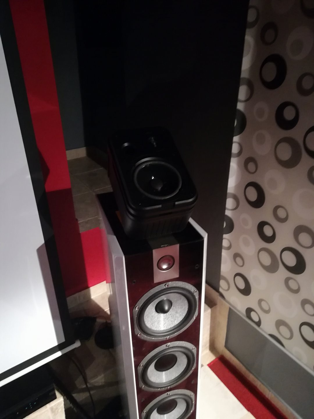

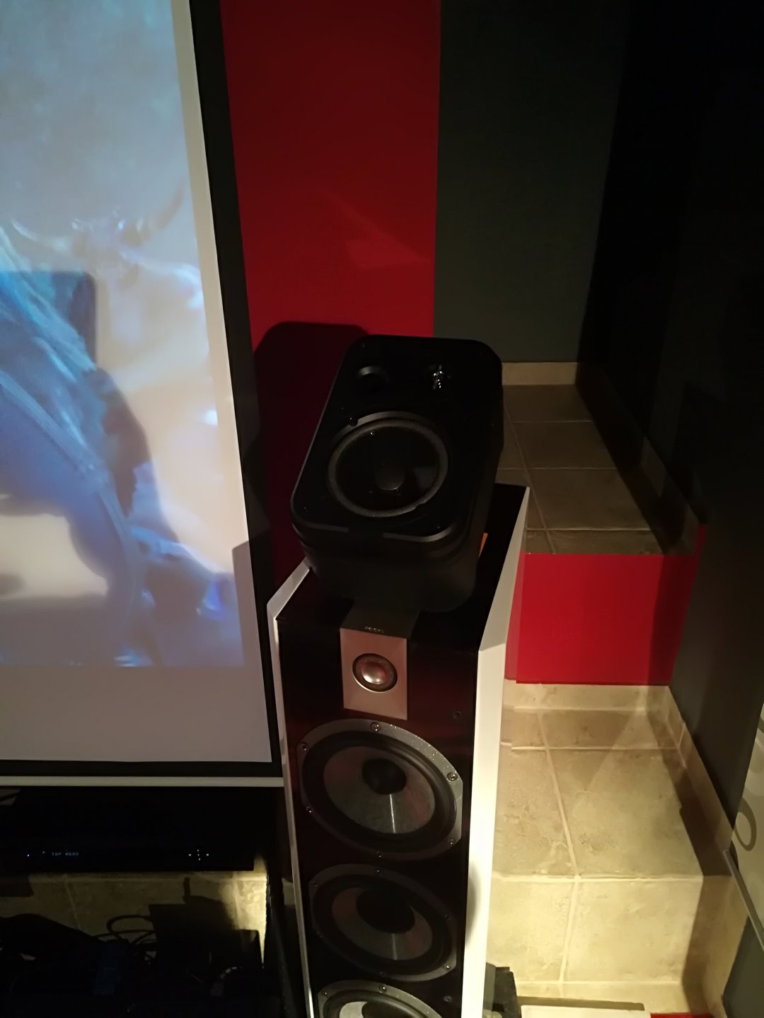

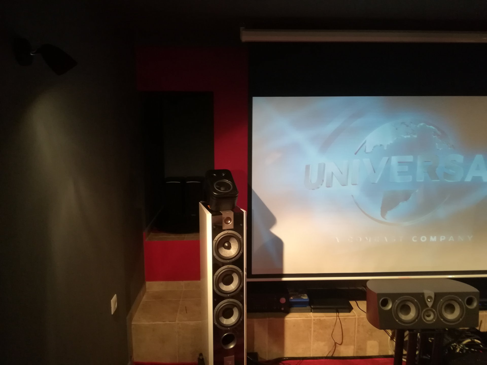

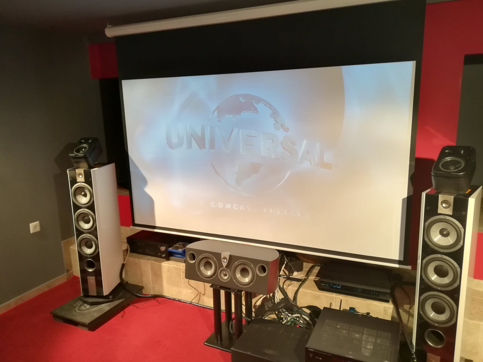

Εκανα μια δοκιμή πως θα είναι τα jbl πάνω στα ηχεία για να πάρω μια ιδέα..... :p
Μου αρέσει πολύ το ποσό ωραία κάθονται πάνω στο ηχείο με την βάση που έχουν!;)
Θα βάλω Blu tack αλλά Zizik και είμαστε έτοιμοι! :D
[DOUBLEPOST=1514280555][/DOUBLEPOST]
E.. στείλτα πίσω στο σαλόνι και πάρε άλλα για εδώ ;)
Αν μπορέσω να βάλω βάσεις χωρίς να ανοίξω άλλες τρύπες θα το κάνω! ;)
Δεν κάνω άλλες τρύπες στο ταβάνι το έχω κάνει σουρωτηρι.....:(

Μπορω να κάνω μια ερώτηση ;
Γιατι δεν έχεις βάψει ταβάνι μαυρο ακομα ?
Εχει τεράστια διαφορα ...
Οκ για πείτε να βάψω μαύρο το ταβάνι?
[DOUBLEPOST=1514288334][/DOUBLEPOST]
Γιατι τα ρολερς σκιασης δεν ειναι ανοιχτοχρωμα?>:(:p :D
Το είχα κάνει λίγο πιο ευχάριστο για τα παιδιά αλλά θα τα αλλάξω και αυτά. ..
Crystalator Μονολιθίξ
42.504
85.510
ΝΑΙ ΜΑΥΡΑ ΟΛΑ!!:party:
επειδή από όσο θυμάμαι είναι γυψοσανίδα
θέλει λίγο προσοχή το χρώμα γιατί θα έχεις πάλι γυαλάδα
