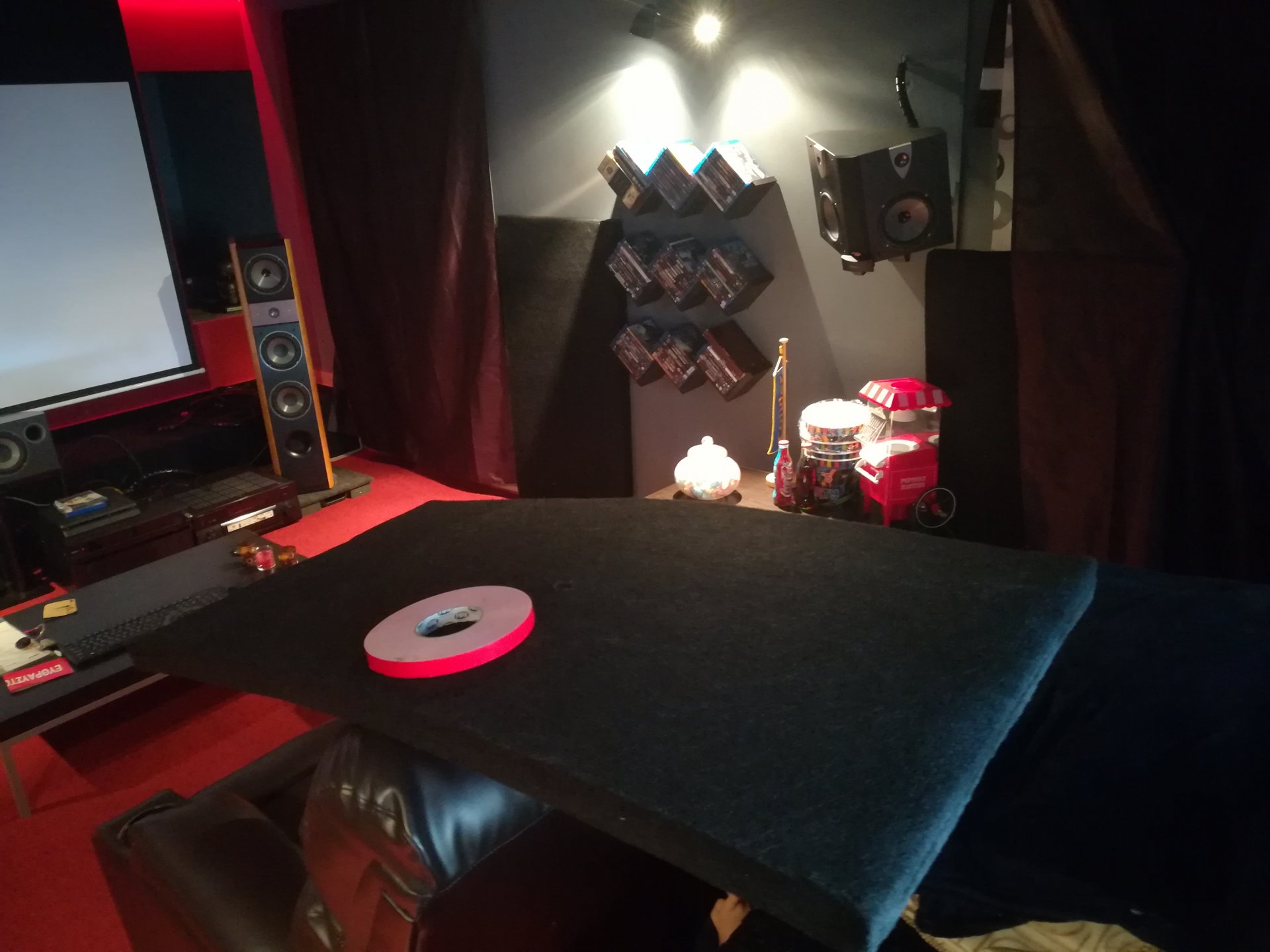

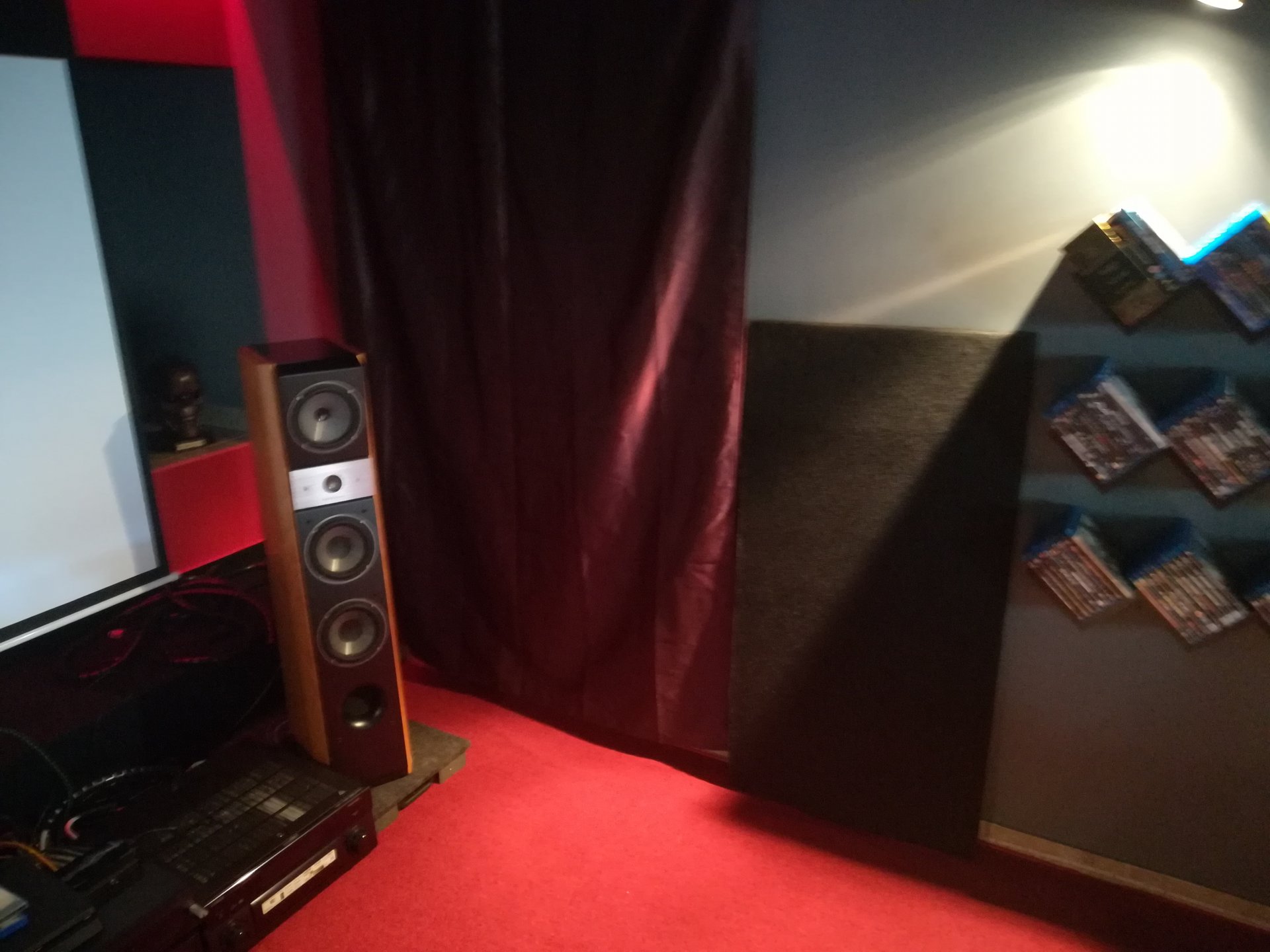

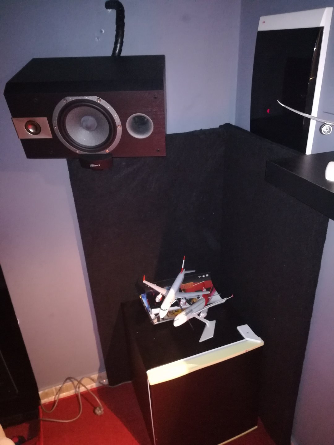

2 θα μπουν σίγουρα μπροστά από τα ηχεία περίπου 1 μέτρο από τα ηχεία.
Από το δεξί έχει παράθυρο οπότε αναγκαστικά θα πάει εκεί.
[DOUBLEPOST=1544269682][/DOUBLEPOST]Αλλά 2 στην μέση περίπου 1.5 μέτρο από τα πρώτα δυστυχώς από δεξιά πέφτει πάνω στο παράθυρο αλλά τι να κάνουμε..

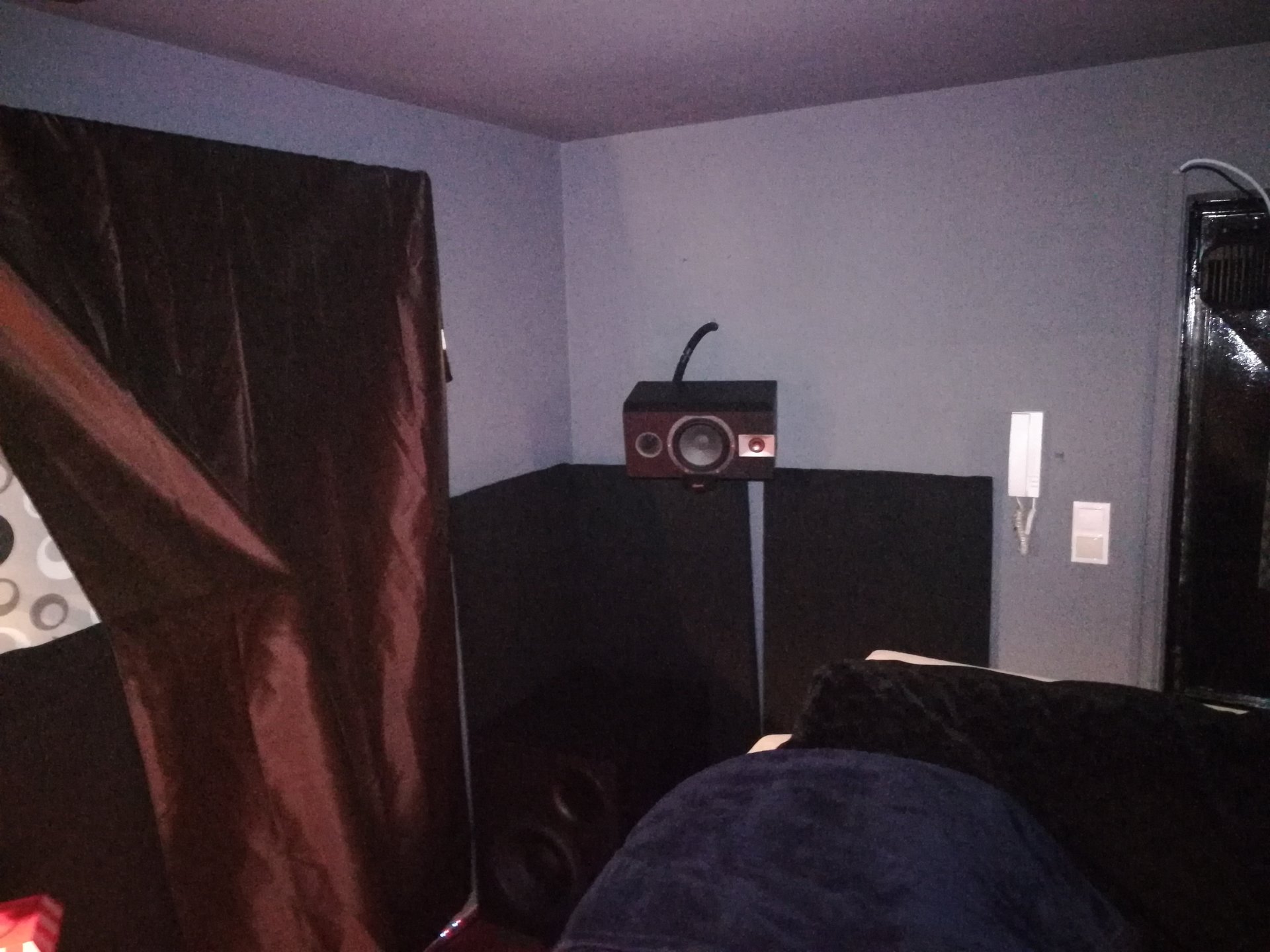

Στους πίσω τοίχους εκεί που είναι το Sub θα βάλω 3 και από την μεριά που είναι πιο μικρός 2
[DOUBLEPOST=1544270140][/DOUBLEPOST]Και 2 πάνω από το ταβάνι ανάμεσα από τα ατμός η μπροστά από αυτά?

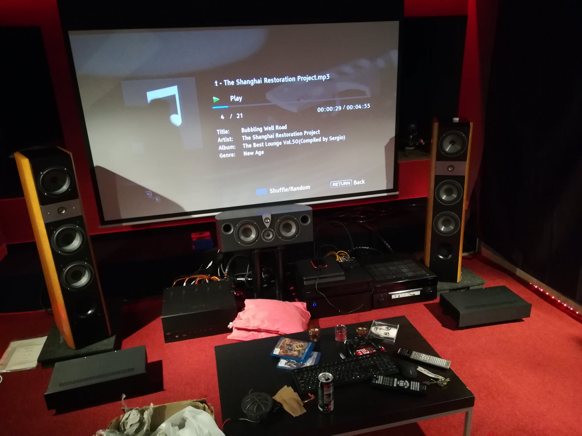

μ@ρη πιπιτζι τι εκανες !!!!
...ποιος σεβαλε και πηρες αυτα τα ρεταλια ;
δεν κανουν αυτα ....θα ακους διαφορετικα αλλα λαθος !!!!!!

Τι πυκνότητα έχουν αυτά; Και εσύ μέτρησες και θες να βελτιώσεις που; Αν θες πολύ χαμηλά (όσο μπορεί δηλαδή) Χρειάζεσαι πάνελ στις γωνίες σαν υποτείνουσα και πυκνότητα πάνω από 50kgr/m3 και >10cm πάχος

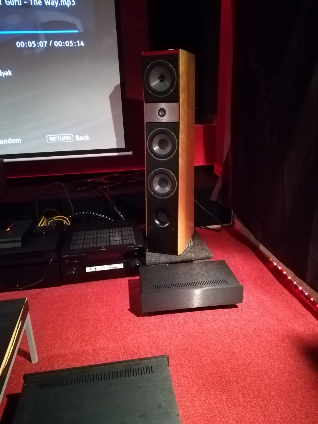

Πάρε και πάρε και Κράουν εξελες μετά να δεις τι ωραία που θα παίζουνε τα φοκαλ.
Α, να πάρεις και σαμπ πρεσονους, καηναρια

Μα τα presonus ειναι ενεργά !!!! Και πολλά watt:D:D:D
5.983
15.469
Μου κανει αυτος για τα Focal ειναι τα ιδια με τον 1502?
https://www.avsite.gr/forum/threads/crown-cdi-1000.169676/#post-2387496
[DOUBLEPOST=1547737619][/DOUBLEPOST]Η αυτος?
https://access-prostage.gr/groups/bars-dance-clubs/telikoi-enisxytes/dynacord-l-1300fd.html
