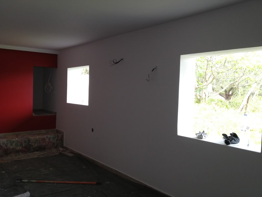

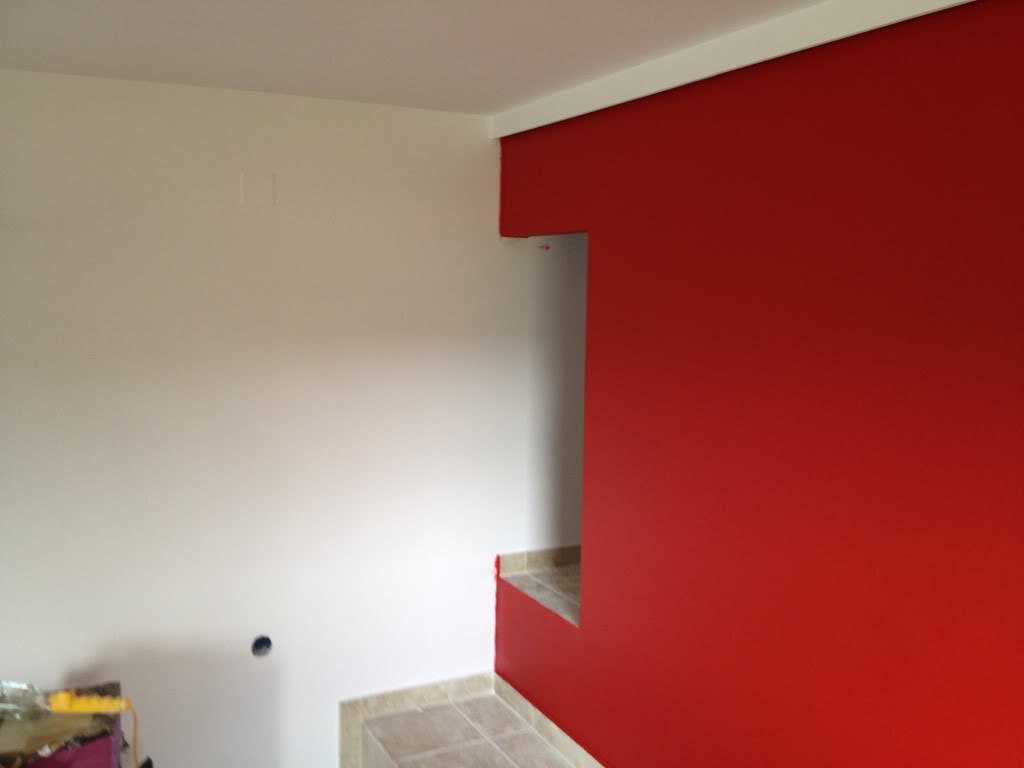

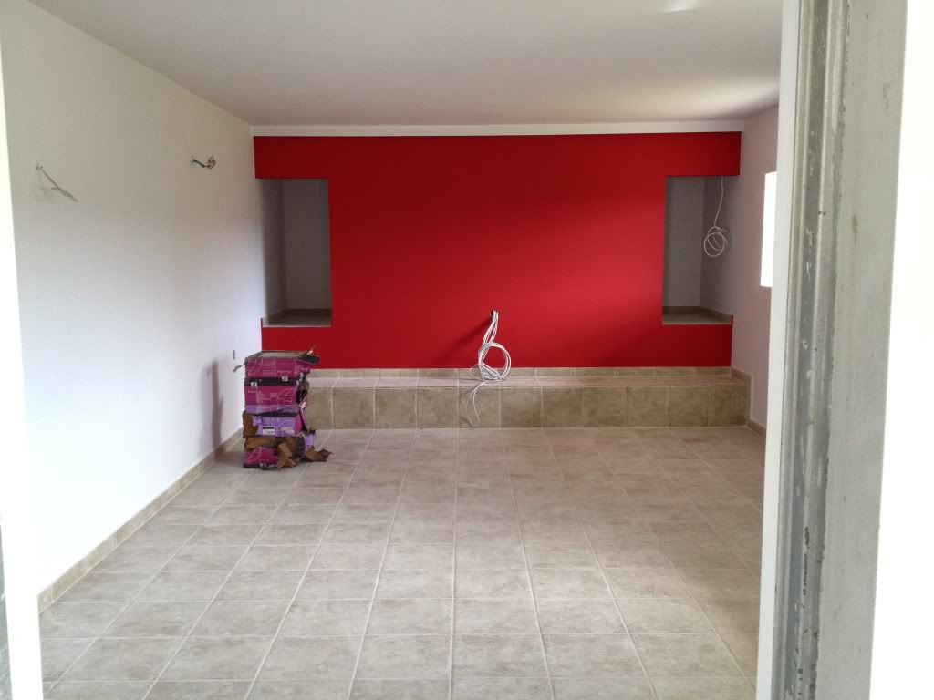

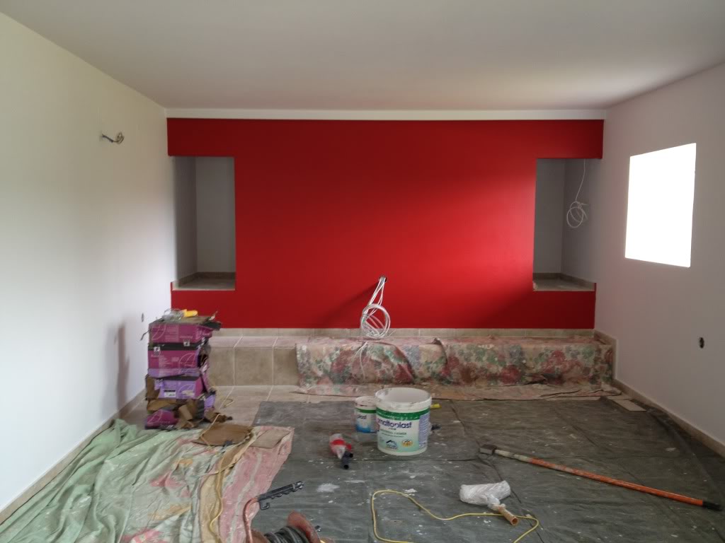

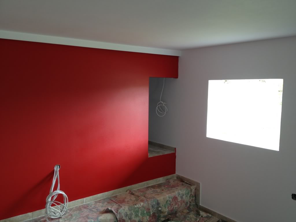

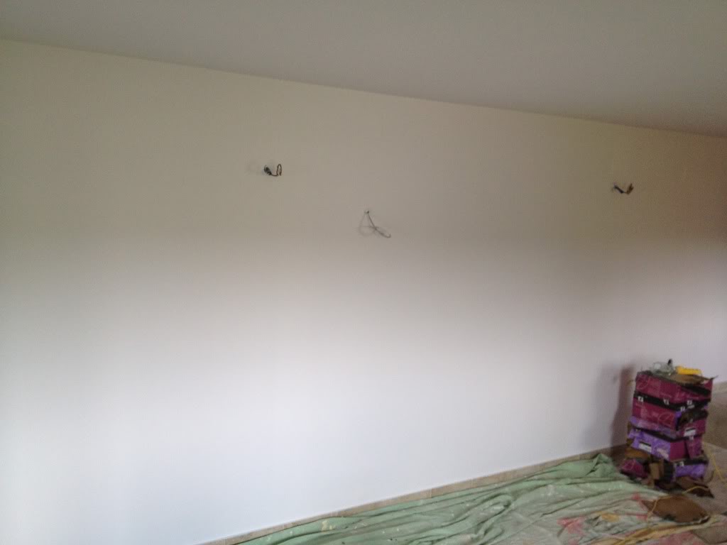

Μετά από σκέψη για τα χρώματα κατέληξα σε κόκκινο για την γυψοσανίδα και ανοικτό γκρι για το υπόλοιπο δωμάτιο.
Πίσω από την γυψοσανίδα έχουν μπει επιπλέον πρίζες και φως φυσικά μιας και έχει αρκετό χώρο αποθήκευσης.

Καλημερα φιλε μου
Ναι το τελιωσα ηδη σημερα βαζω αλλουμινια φωτα κουρτινες μπριζες και τα σχετικα...
Απο την μια ακρη στην αλλη αν θυμαμαι καλα ειναι 3.80
Εγω για το πανι υπολογισα μονο την Επιφάνεια της γυψοσανιδας που ειναι 2.50x1.80 αλλα ειπα να αφησω 5cm απο καθε πλευρα.

Τα καλώδια στο κάτω μέρος της γυψοσανίδας για τι είναι?
Πας για οθόνη 110" σταθερή?

Νομίζω ότι η max διάσταση είναι οι 106' ίντσες με καθαρό πλάτος 2,35 και ύψος 1,32...
μην ξεχνάς ότι πρέπει να μπει και ένα κεντρικό ηχείο....+ το ύψος των ματιών ~στους υπότιτλους....εκτός αν θέλεις ηχοδιαπερατή οθόνη,αλλά συνήθως είναι πιο ακριβές και με θεματάκια(moire)...
υπάρχουν πολλές επιλογές για ό,τι θέλεις...money rules:105:
Εκεί εχω βγαλει τα καλώδια ήχου για πλαϊνά και πίσω ηχεία δίκτυο καλώδια ρεύματος και τα σχετικά.
Υπολογίζω να μπει εκεί μπροστά το κεντρικό πάνω σε ένα μικρό έπιπλο και διάφορα μηχανήματα.
