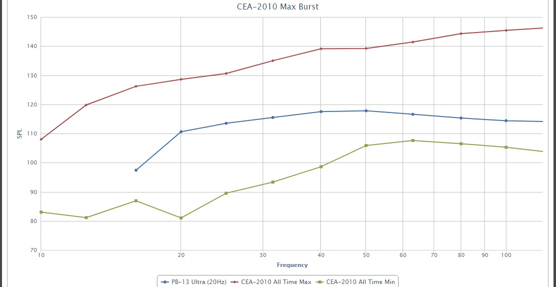

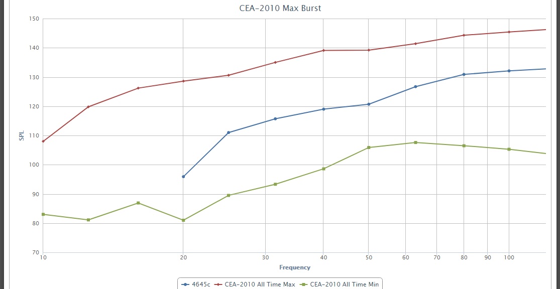

να μην δουμε και κανα pdf τι παιζουν τα ριμαδια που παιρνουμε ...:p
πχ.
τα δικα σου δεν παιζουν χαμηλα......ειναι για νταπα ντουπα μονο :D
......ενω το svs 13 (20hz mode)παιζει πιο χαμηλα πιο δυνατα και πιο ισορροπημενα ....
δεν σου εβαλα το 16αρι μην μου παθεις και τιποτα :D
και 15hz mode :D

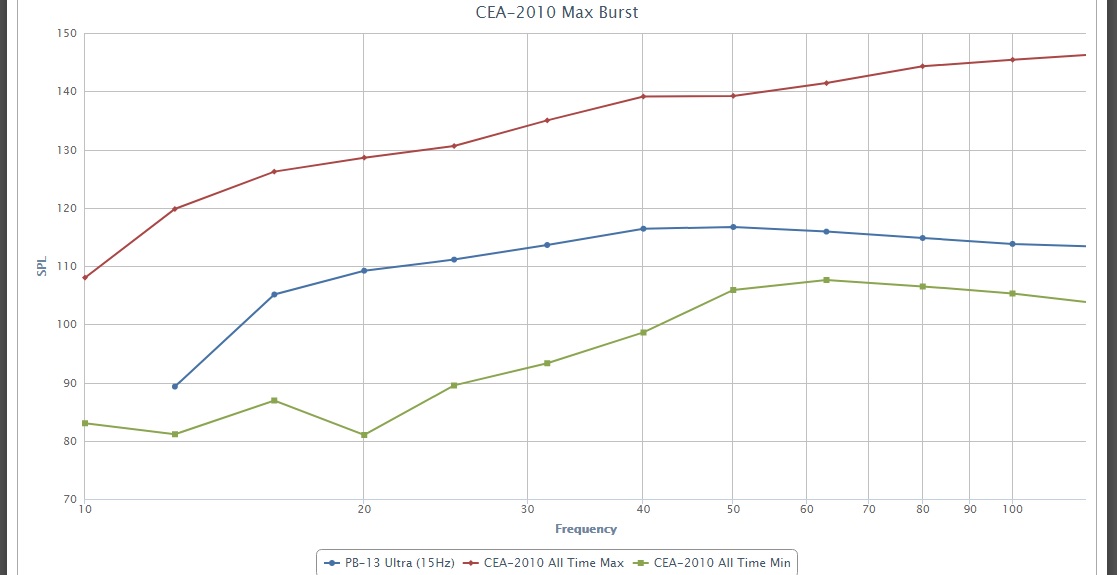

Το διπλο ειναι οτι πιο vfm κυκλοφορει.
120db στα 25 hz .
