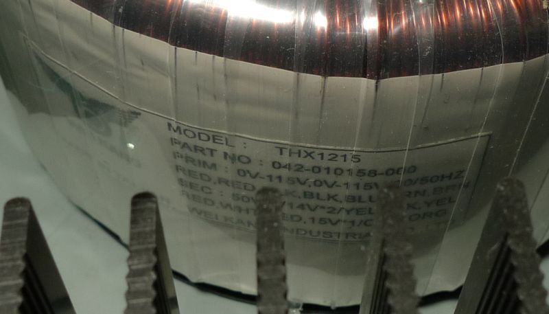

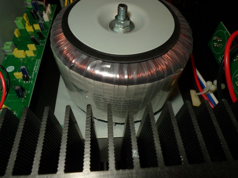

Με ανοιχτό καπάκι τον σύνδεσα τον τελικό στο ρεύμα και όντως από τον τοροειδή προέρχεται το βούισμα. Χαμηλής στάθμης βέβαια, αλλά αισθητό.

Οσο αφορα τον τοροιδη μπορεις εσωτερικα να βαλεις dynamat στο καπακι , σιγουρα βοηθα, σημερα θα κανω αλλο ενα τηλεφωνημα, και θα δοκιμασω και κατι δικο μου.

Να το ντύσω το καπάκι, no problem. Με ανοιχτές τις οπές εξαερισμού από το καπάκι θα γίνει δουλειά;
Μήπως να έντυνα τον ίδιο τον τοροειδή;
Μια φωτό από τον τελικό Aaron Νο.33 Cineast.

Αν μπορείς να εφαρμόσεις κατσαρόλα σιδερένια επάνω στον τοροειδή , είναι οτι καλύτερο.Το θέμα είναι , αν χωράει και ποιός θα σου το φιάξει.
Κατσαρόλα εννοώ σιδερένιο κυλινδρικό καπάκι που να ντύνει ολον το τον τοροειδή.

Tο ξέρω οτι είναι τορνοδουλειά , το εχω κάνει κάμποσες φορές.
Και για ηχεία και για τοροειδείς. Το θέμα είναι αν εχει κάποιον , α τον μελίδη , να το κάνει, και αν μπορεί να πάρει σωστά μέτρα , και να τον χωράει.Επιχρωμίωση δεν χρειάζεται , αρκεί μια καλή ηλεκτροστατική.

Ναι κοίτα john πριν ακούσει ο μελίδης, εσυ πρέπει να κάτσεις κάτω με χάρακες μέτρα και παχύμετρα να πάρεις μέτρα , και να δείς αν χωράει , αν εχει χώρο τέλος πάντων , γύρω γύρω απο τον τοροειδή , για να μπεί και να στερεωθεί η κατσαρόλα.Γιατί ακόμα και αν χωράει θέλει στήριξη, και να εχει και κάποιο κενό , ελάχιστο απο τον τοροειδή.Επίσης πρέπει να εχει χειλάκι για να βιδωθεί επάνω στο σασσί του ενισχυτή.
Δεν είναι οτι πιο ευκολο , το ολο εγχείρημα.

Λοιπόν απο οτι βλέπω χώρο εχει , αλλά εκεί που βγαίνουν τα καλώδια του τοροειδή και είναι η πλακέτα είναι λίγο στριμόκωλα τα πράματα, θέλει λίγο ψάξιμο.

Όντως, από αριστερά δεν θα καλύπτεται, οπότε μπορεί να κάνουμε μισή δουλειά.
