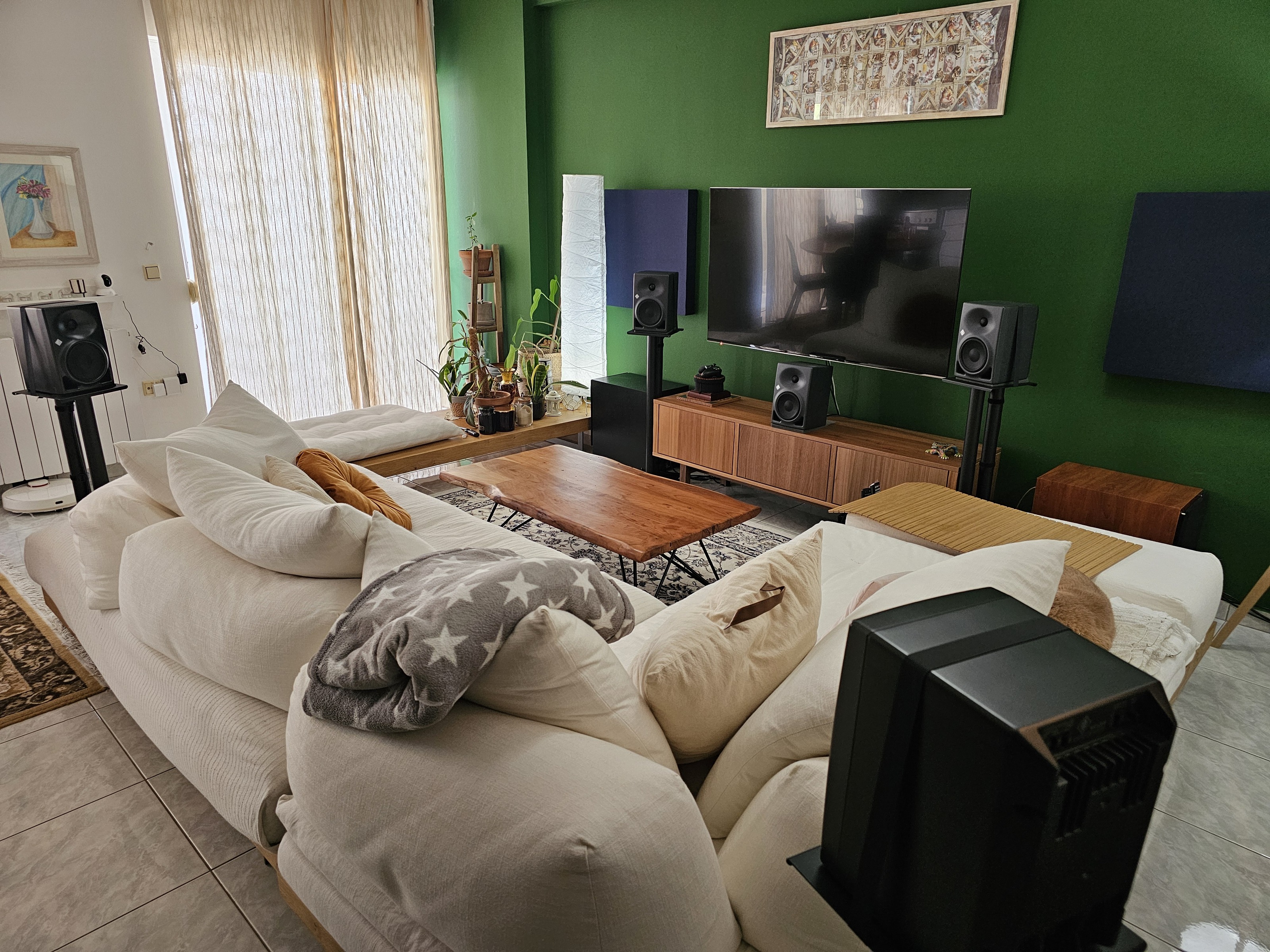

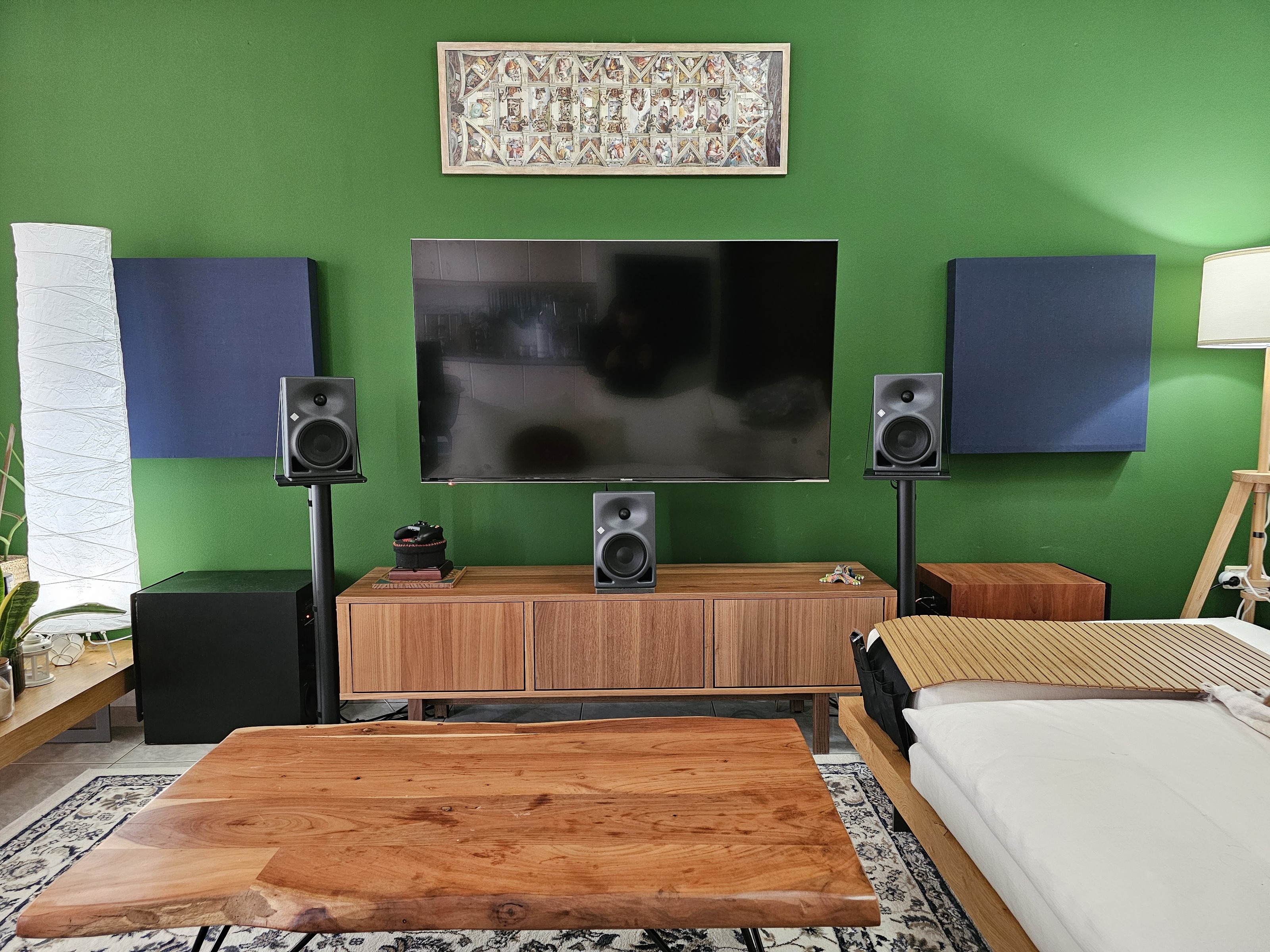

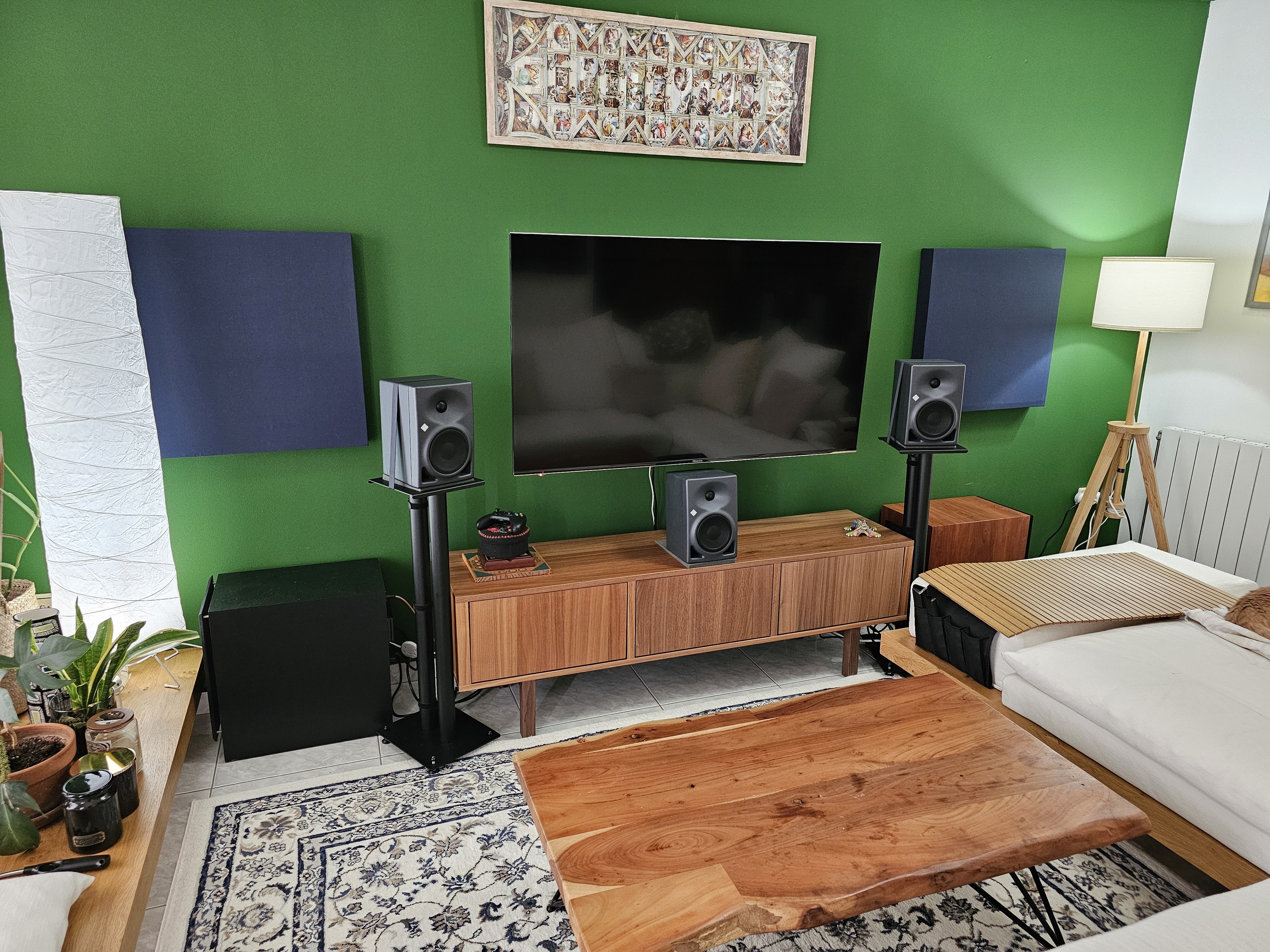

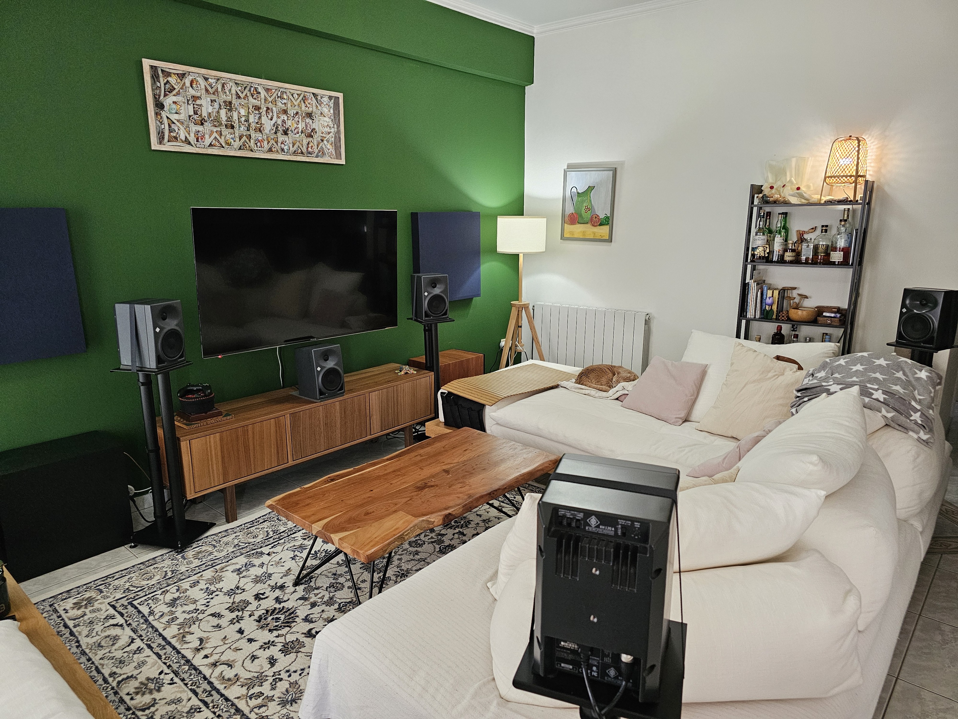

Ο χώρος είναι πολύ όμορφος, ένα πολύ ωραίο σαλόνι, με ωραία μηχανήματα, μπράβο!
Προσωπικά δεν θα χρησιμοποιούσα τις βάσεις των LR, θα τα έβαζα είτε στον τοίχο, είτε στο έπιπλο. Για καθαρά οπτικούς λόγους, όχι ηχητικούς.
Τα sub δείχνουν υποδεέστερα των ηχείων, επίσης στις φωτογραφίες πάντως δείχνουν μεγάλα, παρότι μόνο 10", νομίζω ότι τα κλειστά 12" της SVS πρέπει να είναι αρκετά μικρότερα, εκτός και αν ξεγελάει το μάτι μου.

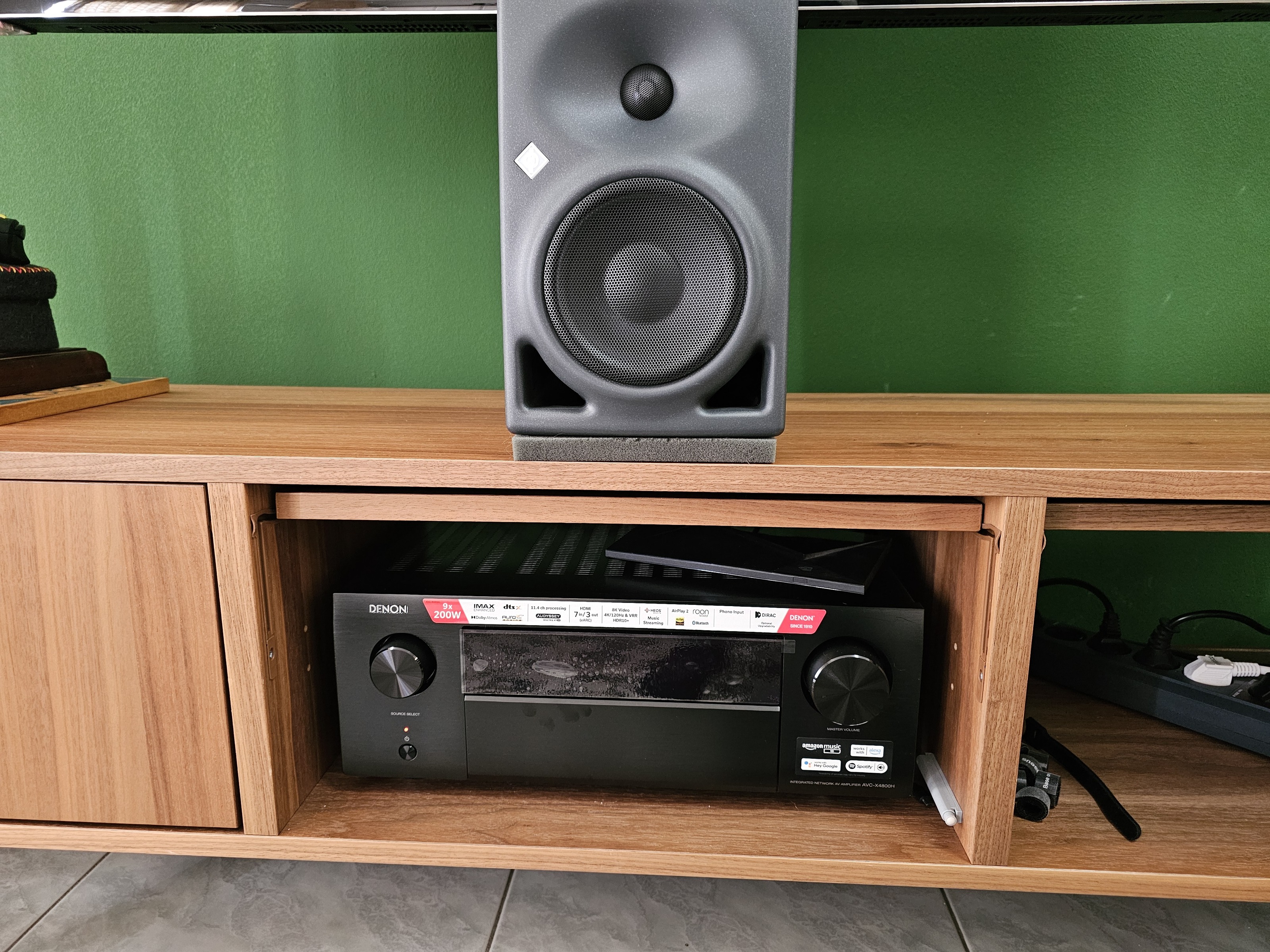

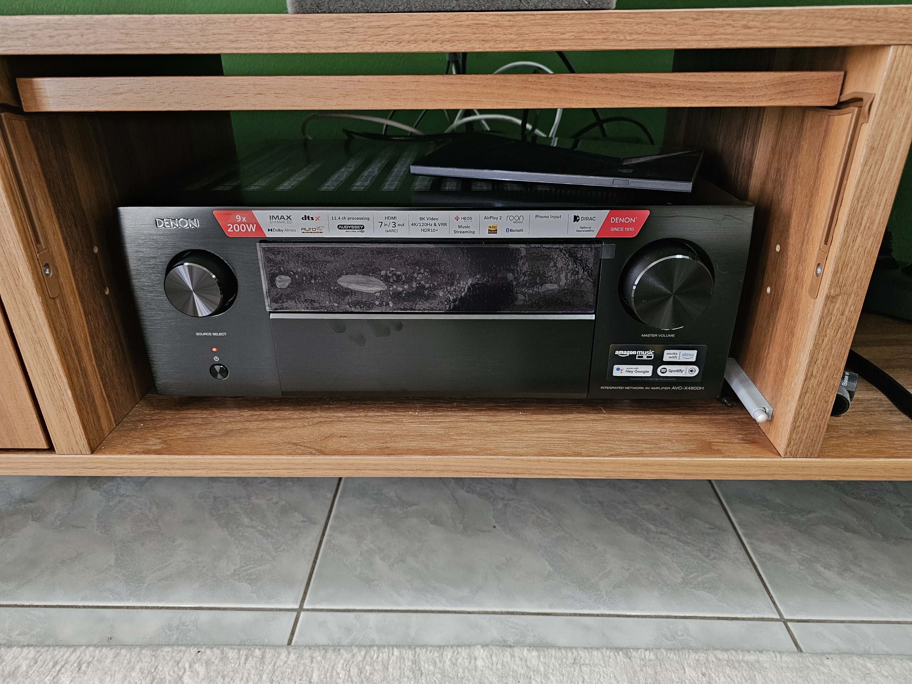

Απορία: Δεδομένου ότι τα ηχεία είναι ενεργά, άρα τα στάδια οδήγησης του ενισχυτή δεν χρησιμοποιούνται, υπάρχει λόγος κάποιος να προτιμήσει τον 4800 έναντι του 3800; Υποστηρίζουν 7.4.4 και οι δύο, Dirac έχουν, υπάρχει κάποια σημαντική διαφορά;

Σε ευχαριστώ πολύ για τα καλά σου λόγια. Τα ηχεία τα έχω σε βάσεις δαπέδου για 2 λογούς. Δεν μ' αρέσουν οι τρύπες στους τοίχους και τα θέλω όσο πιο κοντά στην θέση ακρόασης γίνεται. Ίσως σε μεταγενέστερο δικό μου χώρο να προτιμήσω βάσεις τοίχου.
Τα subwoofer ειναι σχετικά μεγάλα για 10αρια. Τα SVS sb1000/2000 ειναι ή παρόμοια η και μικρότερα αν δεν κάνω λάθος, οπότε προς τα εκεί κλίνω.
Τον 4800 τον επέλεξα, γιατί τον βρήκα προσφορά καινούριο από Γερμανία σε τιμή χώμα, ειναι made in japan και ειχε καλύτερες μετρήσεις από τον 3800. θεώρησα επίσης πως θα έχει μεγαλύτερη μεταπωλητική άξια σε σχέση με τον 3800 οπότε σε περίπτωση που δεν μου έκανε (λέμε τώρα) θα τον έδιωχνα με μεγαλύτερη ευκολία, μάλλον. Αυτά.

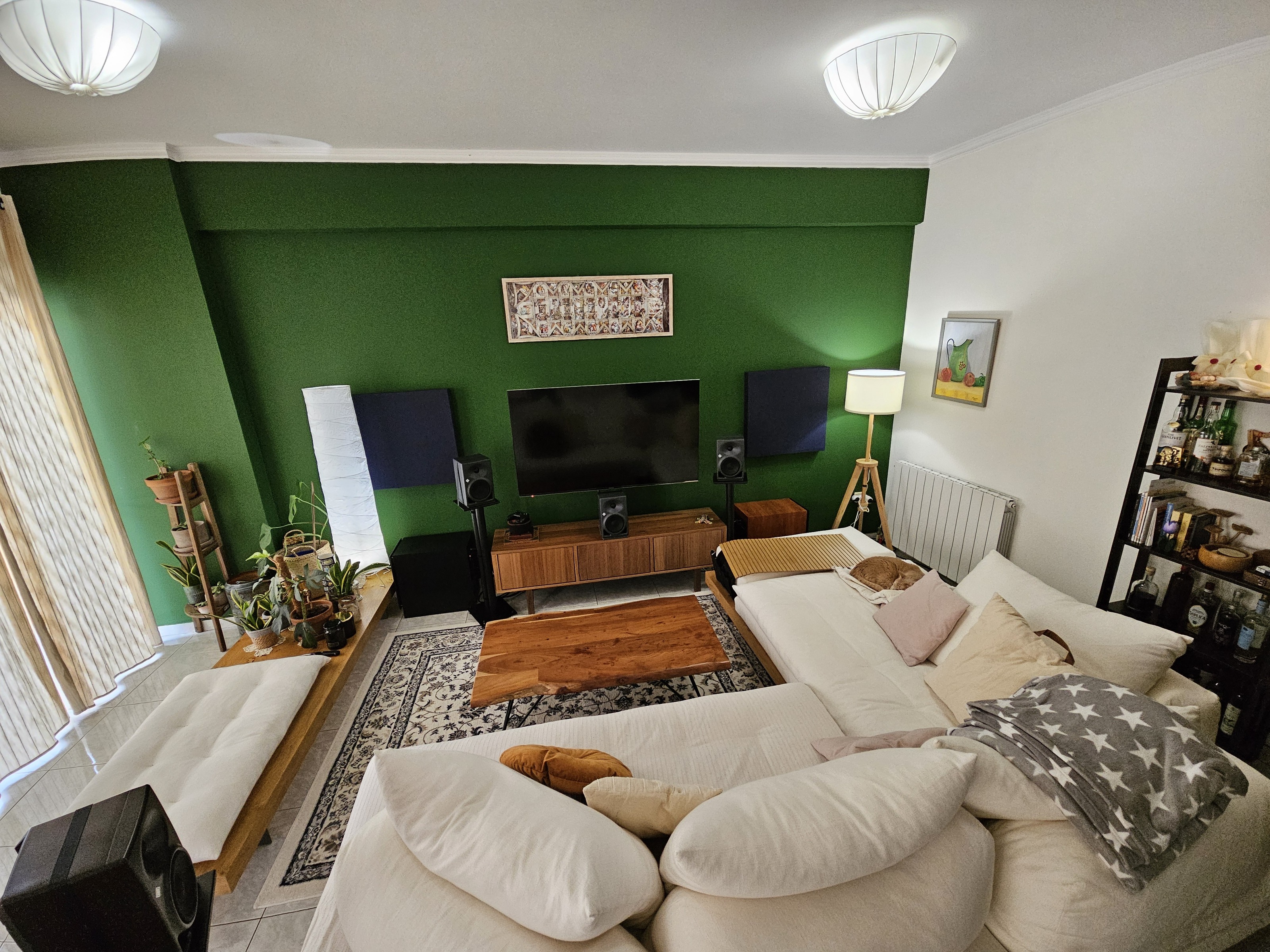

Πολύ όμορφος κ ζεστός χώρος φιλαράκι με ωραίους βαζελικούς χρωματισμούς στον μπροστινο τοίχο και προπαντώς....ζηλευτές θέσεις ακρόασης...αχ...:)
Η Denonara θα σε βγάλει ασπροπρόσωπο σε ότι του διατάξεις να κάνει! Πολύ καλή επιλογή!!
υγ. +1 για τον κεραμιδόγατο.

O 4800 έχει και 4 sub outs ενώ ο 3800 πέφτει στα 2.

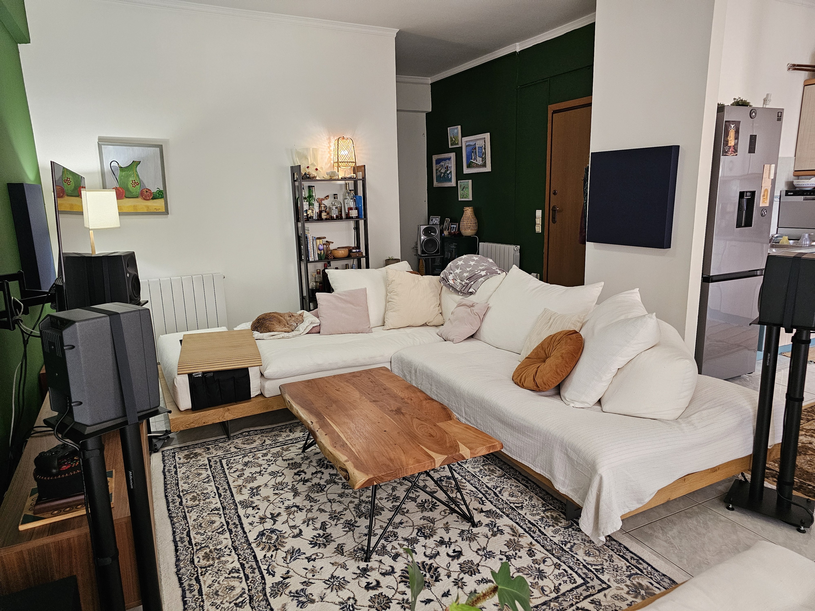

Μετα απο πολλα χρονια και μερικες αλλαγες σε εξοπλισμο και χωρους, αποφάσισα να παρουσιασω και εγω τον τωρινο μου χωρο.
Στην παρούσα φάση το σύστημα ειναι 5.2.0 με προοπτικη για 5.2.2 στο συγκεκριμενο χωρο. Για την ωρα εχει γινει ισοσταθμιση με Audyssey αλλα συντομα θα δοκιμάσω και το Dirac. Να πω οτι ο χωρος δεν ειναι αποκλειστικος αλλα αποτελει καθιστικο και φυσικα δεν μενω μονος μου.
Ο χωρος φερει μια μικρη προσπαθεια ηχητικης περιποιησης (εμπρος και πισω μονο), η οποια προσφερει μαλλον ελαχιστα στο τελικο αποτελεσμα.
Η αποστασεις απο την θεση ακροασης/θεασης ειναι:
Μπροστινα ηχεια ~2μ
Κεντρικο ηχείο ~2μ
Πισω ηχεια ~1.5μ.
TV ~2.2μ

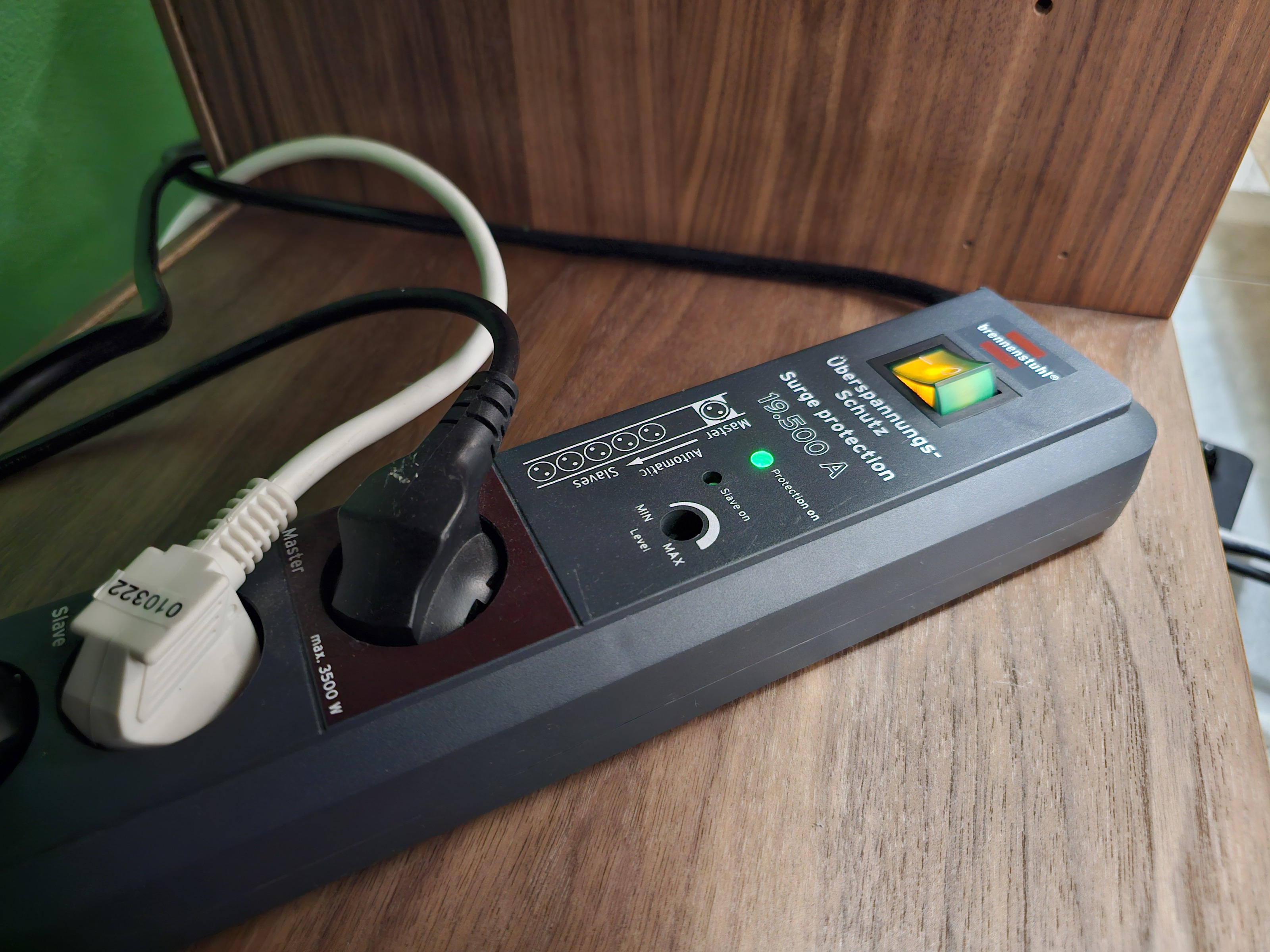

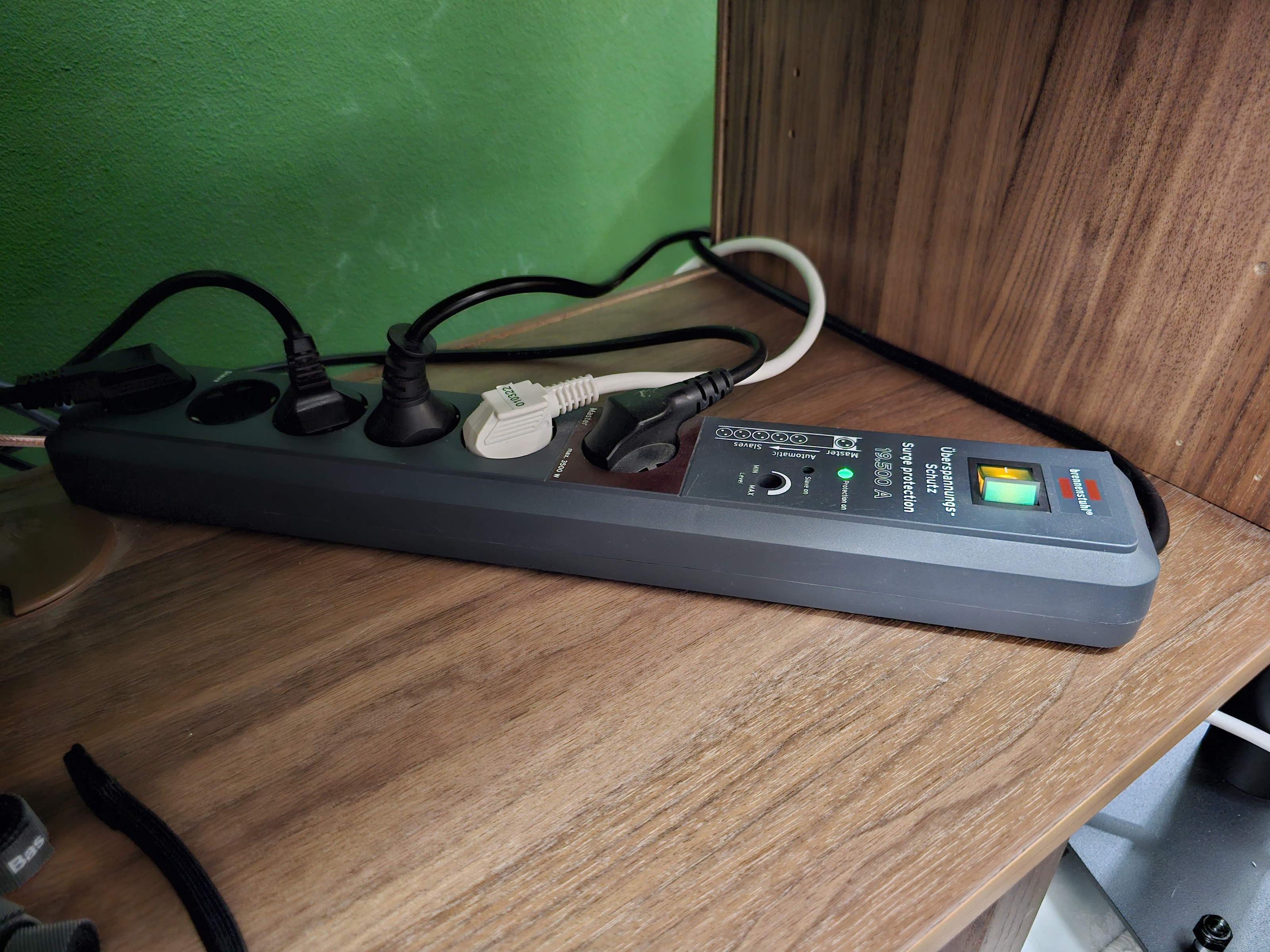

Τα ηχεια ειναι ολα ενεργα οποτε αναβουν και σβήνουν με ενα active/passive πολυπριζο ακολουθώντας τον ενισχυτη. Ειναι ολα δεμένα στις βάσεις τους για λογους ασφαλειας.
Η χρηση ειναι 50% ταινιες και 50% μουσικη σε μεσαιες εντασεις.
Πιο αναλυτικα:
TV: Hisense H55U7A
AVC: Denon AVC-4800
Speakers: Neumann KH120 x5
Subwoofer: Crystalaudiovideo THX-10SUB x2
Media player: nVidia Shield tv Pro 2017
Music player: Roon Rock.
Βασεις ηχείων: Millenium BS-1208
Πολυμπριζο active/passive: Brennenstuhl
Δεματικα καλωδιων: Powertech Velcro
Ημάντες ηχειων: Lampa Tie-Down Strap
Θα ακολουθησουν και μετρησεις του χωρου αργοτερα. Για την ωρα μερικες φωτογραφιες:

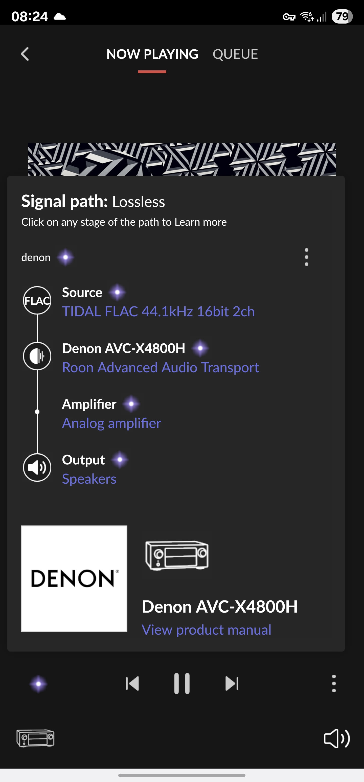

Καλημέρα σας,
Σήμερα για ακόμα μια φορά, είπα να μπω δω αν ο Denon μου επιτελούς έγινε Roon Ready. Κρατούσα μικρό καλάθι όπως πάντα, αλλά με βάση την πρόσφατη εξαγορά της Sound United από την HARMAN, πίστευα πως είμαστε όλο ένα και πιο κοντά. Άλλωστε το μηχάνημα ήτανε ήδη Roon Tested και έπαιζε μια χαρά με Airplay2.
Η χαρά μου όταν είδα το νέο Device διαθέσιμο σαν Roon Ready ήταν απίστευτη...
Οι βελτιώσεις από Airplay2 σε RAAT ειναι εξης:
- Πιο άμεση ανταπόκριση στην εναλλαγή τραγουδιών
- Πιο άμεση ανταπόκριση στην ένταση
- Δυνατότητα απενεργοποίησης της συσκευής απευθείας από το Roon App
- Υποστήριξη native volume scale. Μέχρι τώρα ήταν 1-100 ενώ τώρα ειναι -80db - +5db (οπως το εχω ρυθμισει μέσα απο τον ίδιο τον επεξεργαστη)
