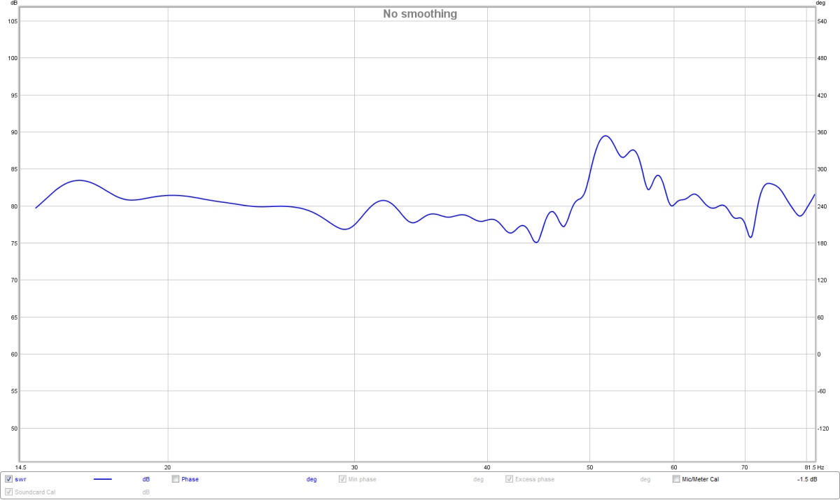

έχετε δίκιο αλλά είναι οι μετρήσεις στην θέση ακρόασης.είναι 15" σε χώρο μικρό 36 κυβικά μέτρα.
το sealed σε μέτρηση με το μικρόφωνο 5cm από τον κώνο μετράει σαν sealed κανονικό
(η ανωμαλία στα 54 είναι από το eq που είχα ξεχάσει να βγάλω,δεν είχα κρατήσει την μέρτηση με το eq απενεργοποιημένο)
το ported δεν μπορεί να μετρηθεί μέσα στο δωμάτιο γιατί θέλει το μικρόφωνο στο 1 μέτρο κ πέφτει σχεδόν σε γωνία.
κανονικά θέλουν κ ανοιχτό χώρο οι μετρήσεις από κοντά αλλά κ σε κλειστό αν υπάρχει περιθώριο μια ιδέα quasi anechoic παίρνει κανείς.πολύ χοντρικά.
στην ακρόαση φαίνεται οτι είναι ο χώρος στα χαμηλά κ όχι το sub αυτό καθαυτό,δυστυχώς :oops:
(το παραπάνω συμπέρασμα βασίζεται σε μια σκηνή ταινίας που έχω δει κ εδώ κ στην Mitsy)
ή έχουν τελειώσει οι ρυθμίσεις που γνωρίζω εγώ να κάνω.
Όντως, είναι δυνατόν να μετράει έτσι στα 17 Hz? Είναι βέβαιο ότι το μικρόφωνο μετράζει σωστά χαμηλά;
νομίζω το umik δίνει ακριβείς μετρήσεις μέχρι 17?λίγο κάτω από 20hz τέλος πάντων.
κάπου πιο πισω στο νήμα έχει αναφερθεί.μέχρι είκοσι κοιτάω ... απλά έχω αφήσει το sweep να ξεκινάει απο τα 10 γιατί στην έναρξη πολλές φορές κάνει pop το πρόγραμμα.

i am not happy...sealed ported δεν καταλαβαίνω διαφορά.ένα ή δύο επίσης.
μόνο την βελτίωση στην ισοστάθμιση βλέπω κ αυτό στο REW όχι στο αυτί μου.
δεν ασχολήθηκα κ πολύ βέβαια ακόμα...θα δούμε.

Είναι λίγο περίεργες οι μετρήσεις κάτω από τα 30 hz, ειδικά για το sealed.
καλα σου λεει ο Ηλιας βρε Χαρη....
δεν μπορεις να ξεχωρισεις τα γραφηματα εσυ ! :p

γιατι ;
ταβανι πρεπει ναχεις τα 20 - 25hz ..για δοκιμασε
22.273
15.548
εννοω η σταθμη σε αυτα τα hz θα ειναι το υψηλοτερο σημειο......
...δλδ απο 20-25hz και κατω κοβεις db
εσυ ανεβαινεις αντι να κοβεις...:D
ζηλεύεις απλά :p:p:p
μου το είχες πεί κ σε πμ αλλά δεν το έχω κάνει.:oops:
η ζώνες του EQ έχουν νούμερα κ το OCD μου δεν μ'αφήνει να έχω το νουμερο 1 στα 45hz το νούμερο 2 στα 54hz κ το νούμερο 3 πίσω στα 25Hz o_O...κ πρέπει να τα αλλάξω όλα.
ο ενισχυτής με αφήνει πάντως.
χθες είδα κ ταινία,δεν ξέρω αν είναι ψυχολογικό αλλά νομίζω είναι πιο ομοιόμορφο με 2.
(μπορεί να φταίει κ η έλλειψη dynamic range μιας κ είδα το batman begins σε αρχείο 700mb :D)

παίζοντας λίγο μουσική τώρα δοκίμασα με κλειστά τα main μόνο τα sub.
κ μου μπήκε μια πολύ πολύ κακή ιδέα....
είμαι σίγουρος οτι ακούω φωνές o_O
τα main παρ'όλο το cross στα 80 δημιουργούσαν θέμα στα 54,,,κ έχουν κ θέμα στα 108κατι που δεν μπορώ να κάνω κάτι.είναι room mode...
αυτό στα 54 λύθηκε βάζοντας το cross που έχουν πάνω τους τα m-audio στα 100 κ κλείνοντας τα Ports τους.
λογικά όμως έχω το ίδιο πρόβλημα με την μικρή κλίση του cross του AV ως προς το sub.(κ ακούω φωνές να μουρμουρίζουν μέσα στο κουτί)
μήπως λοιπόν αυτό στα 100κατι είναι η 2η αρμονική του room mode κ το πρόβλημα το δημιουργεί το sub??
η απάντηση ΟΧΙ να ξέρετε είναι απόλυτα αποδεκτή...αλλιώς θα έχω να κατανοήσω 3 crossover (AV,behringer m-audio) ... κ να τα κάνω να συνεργαστούν o_O

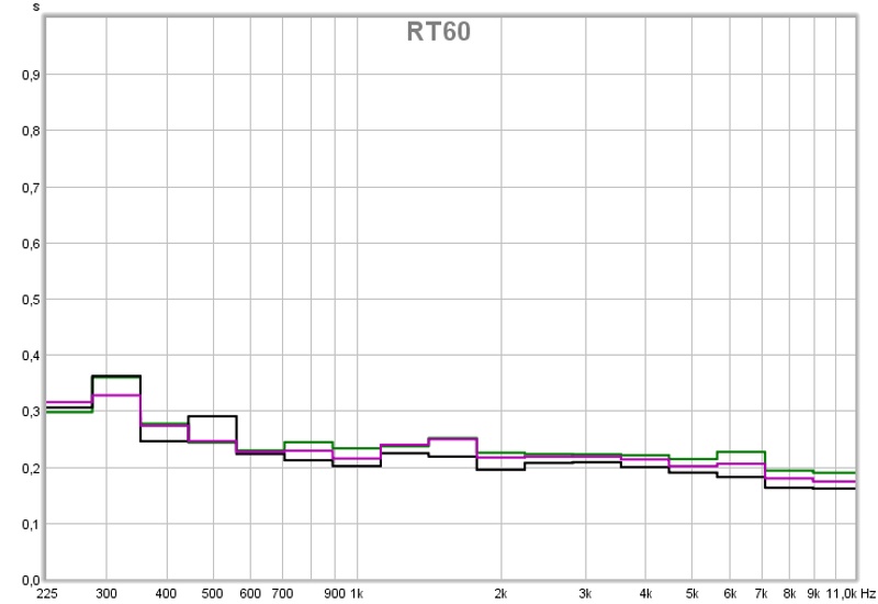

και πολλα καναμε βρε σε ενα 2ωρο...
......μια χαρα τα ειδα....αλλα επειδη καποιες λεπτομεριες για σιγουρια θελει το δικο μου εργαλειο θα τα πουμε συντομα πιστευω ......
Θα δουμε και τι θα κανεις στην εικονα με τον τοιχο(αποχρωση)μιας και πιανουν τα χερια σου .....
....να μετρησουμε και το προβολι.;)
και το rt60 πανω απο 200hz εναι πολυ καλο με λιγο εμφαση στην περιοχη 700 - 4khz
....απο εκει και κατω θελεις αποροφηση που ξερεις τι πρεπει να κανεις..
