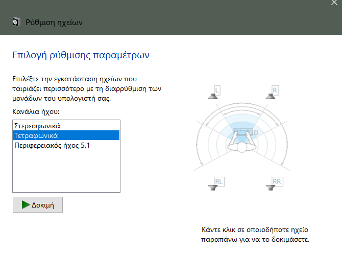

Στις ρυθμίσεις τις κάρτας διάλεξα "τετραφωνικά" με σκοπό να χρησιμοποιήσω τα 4 κανάλια από την κάρτα. Επειδή θα "ταϊστεί" όμως με στερεοφωνικό σήμα, τα 2 πίσω κανάλια δε θα παίζουν τίποτα οπότε θα τα χρησιμοποιήσω για τα subs.

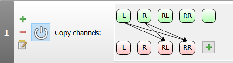

Αυτό θα το κάνω με το APO όπου και εκεί έχω διαλέξει την κάρτα στο Channel Configuration ως Quadraphonic. Θα χρησιμοποιήσω τη δυνατότητα Copy Channels όπως φαίνεται στην εικόνα, έτσι θα έχω μονοφωνικό σήμα στα 2 ξεχωριστά sub κανάλια (για την κάρτα και το APO είναι τα 2 πίσω κανάλια, εμείς ξέρουμε πως πλέον είναι τα subs)

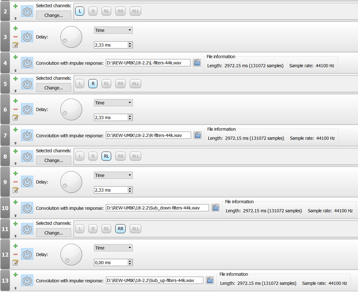

Για τη συνέχεια διαλέγω ένα-ένα τα 4 κανάλια και εφαρμόζω delay (οι τιμές του delay έχουν βρεθεί από μια απλή μεθοδολογία μέτρησης με το REW που έχει αναφερθεί κάποιες φορές εδώ) και το Convolution file που έχει δημιουργηθεί για το κάθε κανάλι ξεχωριστά με τη χρήση του REW (με διαδικασίες που επίσης έχουν αναλυθεί).
Όλο το "τρυκ" είναι πως αν και κάθε ρύθμιση φαίνεται να ακολουθεί αλυσιδωτά την προηγούμενη, κάθε φορά που αλλάζω channel οι επόμενες ρυθμίσεις αφορούν μόνο αυτό μέχρι να ξανα-αλλάξω.
Μέχρι εδώ έχω πετύχει τα βασικά ζητούμενα, δηλαδή rooting matrix και διαφορετικές ρυθμίσεις για κάθε κανάλι.

Σώζω όλο το configuration με ότι όνομα θέλω και αυτό είναι ουσιαστικά ένα profile. Με αντιγραφή και επεξεργασία μπορώ να κάνω λοιπόν όσα profiles θέλω.
Τα profiles αυτά τα φορτώνω στο βασικό config του APO ως εξής:

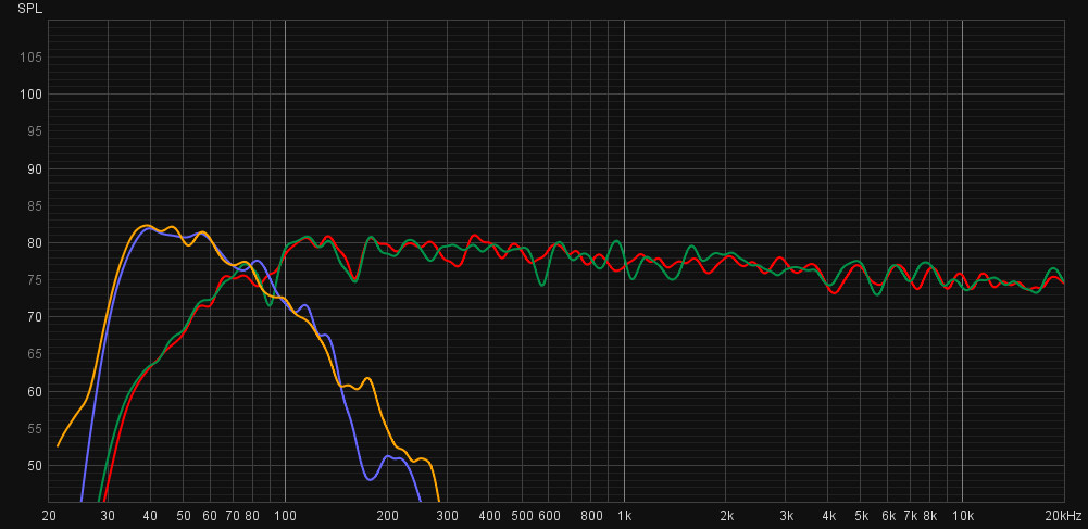

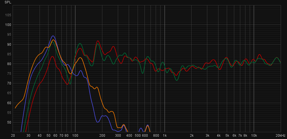

Τα ηχεία & subs όπως παίζουν χωρίς καμιά επέμβαση (έχω φροντίσει μόνο τα gain τους). Ιδανικά θα έπρεπε να έχω πολλαπλές μετρήσεις για κάθε ηχείο σε θέσεις πέριξ του sweet spot και χρήση των μέσων όρων, αλλά για τις ανάγκες του παρόντος αρκεί μια μέτρηση:
Τι αναμένω να παίζουν μετά την εφαρμογή των convolution files. Εδώ μάλλον φαίνεται αυτό που είπα παραπάνω, πως δηλαδή σε κάθε file έχω ενσωματώσει correction/target curve/crossovers:

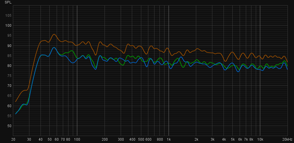

Και εδώ μια μέτρηση L & R μετά την εφαρμογή των φίλτρων (πράσινο/μπλε = L/R, καφέ=L+R):
