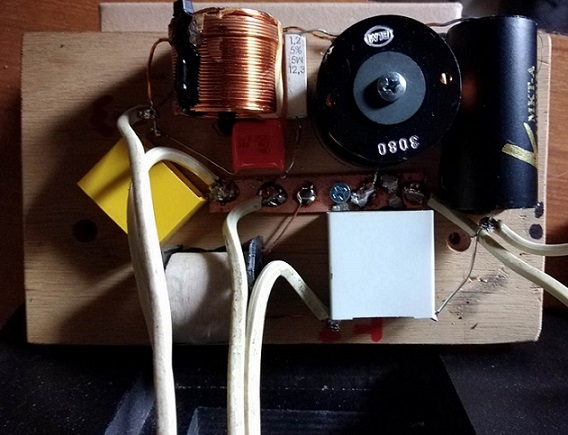

Η πλάτης του δορυφόρου, το <<κύκλωμα διαχωρισμού>> με το καπάκι και τους ακροδέκτες σύνδεσης και τέλος όλα μονταρισμένα:

Μιά ερώτηση: Στο υψηπερατό φίλτρο για το μεσαίο, αν δεν με γελούν τα μάτια μου, έχεις βάλει ηλεκτρολυτικό ως κύριο πυκνωτή, με μπαι πάς πολυπροπροπυλενίου. Σε αυτήν την ποιότητα, δεν θα αναβαθμιζόταν εμφανώς η συγκεκριμένη περιοχή άρα και το ηχείο, με την τοποθέτηση ενός μεγάλου MKP;
Να πούμε αρχικά πως, σε εμπορικά τρίδρομα ηχεία συναντάμε ηλεκτρολυτικούς πυκνωτές στον συγκεκριμένο κλάδο, ακόμα και αν ανήκουν σε κατηγορία άνω των 5000 ευρώ.
Δεν ξέρω αν διακρίνεται στην φωτογραφία, αλλά ο ηλεκτρολυτικός πυκνωτής είναι Mundorf και ο ΜΚΤ Ero.
Αρχικά είχα σκοπό να τοποθετήσω το κύκλωμα διαχωρισμού στον πάτο του δορυφόρου. Το midwoofer όμως έχει μεγάλο σασί και μαγνήτη, συν ότι είναι μαγνητικά θωρακισμένο, άρα ακόμα μεγαλύτερο σε όγκο.
Έτσι έβρισκε πάνω στο ξύλο που χρησιμοποιώ σαν βάση για το κροσόβερ, αν αυτό έμπαινε στο πάτο. Η τοποθέτηση στο πλάι ήταν μονόδρομος και ο χώρος που έμενε μικρός. Με πλαστικό πυκνωτή κοντά στα 50μF που χρειάζεται εκεί, δεν θα ήταν εύκολη η στερέωση της κατασκευής.
Ένας άλλος τομέας είναι ο προϋπολογισμός μιας κατασκευής. Όταν θέτεις μια οροφή σε κόστος μιας κατασκευής, σε ενδιαφέρει το σύνολο της να μην την υπερβεί. Δεν αναφέρομαι σε εργασία αλλά καθαρά στα υλικά και την καμπίνα. Εδώ ο δορυφόρος κόστισε το διπλάσιο από ότι υπολόγιζα, λόγο της δυσκολίας του συγκεκριμένου σχήματος.
Το να βάλεις όλο και ακριβότερα υλικά δεν έχει τέλος και πάντα θα υπάρχει κάτι διαφορετικό και ακριβότερο. Το θέμα είναι να υπάρχει και ουσία και όχι μόνο θεωρεία.
Επειδή δοκίμασα και ΜΚΡ στο σημείο, ο συνδυασμός του ηλεκτρολυτικού με τον πλαστικό είναι πάρα πολύ κοντά και ειλικρινά αμφιβάλω πάρα μα πάρα πολύ αν μπορεί να ακουστεί.
Το μόνο θέμα είναι η διάρκεια. Ενώ ο ΜΚΡ δεν θα θέλει ποτέ αλλαγή, ο ηλεκτρολυτικός ενδεχομένως να χρειαστεί αντικατάσταση σε 25 χρόνια.

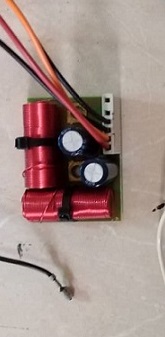

Να δώσω ένα ακραίο, θα ήθελα να πιστεύω, παράδειγμα ηχείου που βελτίωσα πριν δύο χρόνια...
Ηχείο που κόστιζε πάνω από 9000 ευρώ, είχε αυτό το crossover.
Για τους πάνω δρόμους του φάσματος (οι mundorf που διακρίνονται μπήκαν αργότερα από τον πρώτο ιδιοκτήτη, στη θέση τους υπήρχαν φτηνιάρικοι πυκνωτές επίσης):

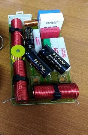

Και το τμήμα των χαμηλών:
Διακρίνεται και η αστείας ποιότητας καλωδίωση. Το συνολικό κόστος των υλικών για το κάθε ηχείο δεν υπερβαίνει τα 40 ευρώ.
Περιττό να πω ότι με την δική μου βελτίωση πήραν δρόμο ακόμα και οι πλακέτες, αφού οι αρχικές ήταν εξαιρετικά μικρές για να φιλοξενήσουν ποιοτικά υλικά!

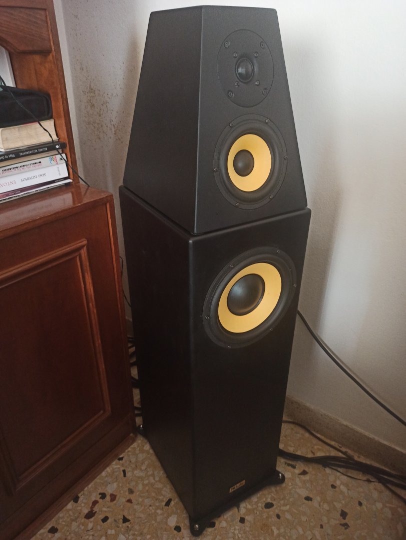

Λοιπόν με το ψάξιμο κανείς δεν βγαίνει χαμένος. Μετά από σχετική έρευνα βρέθηκε πλαστικός πυκνωτής (ΜΚΤ) με σχετικά χαμηλή τάση λειτουργίας, 160 volts που είναι υπερ-αρκετά, λογική τιμή και σε βολικό μέγεθος.
Μάλιστα ενώ είχα στην κατοχή μου πυκνωτές ΜΚΡ της εν λόγο εταιρίας δεν τους είχα ψάξει ποτέ παραπάνω. Απλά τους χρησιμοποιούσα σε λογικής τιμής τοποθετήσεις. Η έρευνα (μετρήσεις) έβγαλε λαβράκι, αφού είναι εξαιρετικοί και όχι μόνο για την τιμή τους.
Η μικρότερη εσωτερική αντίσταση του καινούριου πυκνωτή, αλλά και επειδή ακουστικά έδειχνε το ηχείο να θέλει ελαφρώς παραπάνω υψηλές συχνότητες, οδήγησαν στην αφαίρεση της αντίστασης πριν το tweeter.
Προστέθηκε όμως μία αντίσταση επάνω στις μπόρνες που ρίχνει συνολικά την στάθμη του δορυφόρου.
Βέβαια και αυτή είναι σε διερεύνηση, αφού σκέφτομαι την προσθήκη ενός ακόμα 8ιντσου ή ενός μόνο 10ιντσου, έτσι ώστε το ηχείο να κερδίσει και ευαισθησία και να μπορεί να καλύψει μεγάλους χώρους.

Σαν πρόσφατος (πολύ χαρούμενος!!!) κάτοχος του παρουσιαζόμενου ηχείου θέλω να μοιραστώ την εμπειρία μου - αφενός για να επικοινωνήσω την χαρά μου, αφετέρου γιατί το μεράκι, η ικανότητα, η όρεξη και το ήθος ενός ανθρώπου σαν τον Πέτρο είναι κρίμα να μην αναγνωρίζονται.
Ιδιαίτερες γνώσεις να μιλήσω για τεχνικές λεπτομέρειες δεν έχω, ούτε πολλές εμπειρίες για να κάνω συγκρίσεις. Αυτό που μπορώ να κάνω είναι να σας πω κάποια πράγματα για την σχέση μου με τη μουσική, πώς κατέληξα στα συγκεκριμένα ηχεία και ποιες είναι οι εντυπώσεις μου.
Μια από τις πιο παλιές μου αναμνήσεις είναι να αναποδογυρίζω τους κουβάδες της μάνας μου και καταχτυπώντας τους να φαντάζομαι πως παίζω ρυθμούς. Στην έκτη δημοτικού είχα ήδη πείσει τους δυο κολλητούς μου να φτιάξουμε μπάντα (ο ένας είχε μια κλασική κιθάρα από αυτές που πουλάνε σε εξειδικευμένα παιχνιδάδικα και μια ''μπότα'' στην αποθήκη από την εποχή που κάποιο συγγενικό του πρόσωπο πήγαινε στα γήπεδα του β τοπικού και ''κρατούσε'' για τα συνθήματα).
Στο γυμνάσιο πέρα από cd και δίσκους απέκτησα και το πρώτο μου όργανο, μια κιθάρα. Μέσα στα επόμενα χρόνια έπιασα και άφησα διάφορα όργανα. Όχι ότι έκατσα να ασχοληθώ με κάποιο σοβαρά και πειθαρχημένα, προσπαθούσα όμως πάντα να καταλάβω τι είναι και πώς ''δουλεύει'' το καθένα.
Όταν άκουγα μουσική προσπαθούσα να ''αποκωδικοποιήσω'' αυτό που ακούω. Τι παίζει τώρα αυτός, πως τό'κανε εκείνο, γιατί άλλαξε τόσο ξαφνικά το ρυθμό, γιατί άλλαξε η δύναμη που χτυπάει και πότε επανέρχεται. Και το κριτήριό μου τότε για το αν ο ήχος που ακούω με καλύπτει είχε να κάνει κυρίως με αυτό, το αν μπορώ να καταλάβω πώς, πότε και γιατί.
Εννοείται ότι το ''ηχοσυστήμά'' μου αποτελούνταν από ότι παλιατζούρα κατάφερνα να αναμαζέψω αποδώ κιαποκει. Και παρόλο που ούτε συστήματα της προκοπής είχα, ούτε και καμιά μυθική δισκοθήκη, ένιωθα πως δεν μου φτάνουν οι ώρες της ημέρας για να ακούω ξανά και ξανά τους (10 20) δίσκους μου. Δεν χόρταινα να ακούω μουσική.
Όσο περνούσαν τα χρόνια, φυσιολογικά άλλαζε η καθημερινότητά μου. Οι προτεραιότητες, οι υποχρεώσεις, οι ρυθμοί... Έμενε όμως η ''κάψα''. Τα ακούσματα εμπλουτίζονταν και πάντα προσπαθούσα να τα ''αποκωδικοποιήσω''. Είχα την αίσθηση ότι ακούγοντας τη μουσική των ανθρώπων μπορούσα κάπως να καταλάβω κάποια πράγματα για τη ζωή τους, τις συνθήκες, τα βιώματα, τον ψυχισμό τους, να έρθω πιο κοντά τους. Πως ακούγοντας τη μουσική ενός τόπου ήταν σαν να τον επισκεπτόμουν, να έπαιρνα μια γεύση από τα τοπία και τις μυρωδιές του, την ιστορία, τον πολιτισμό, τη συλλογική μνήμη...
Καινούριες μουσικές, καινούρια όργανα, καινούρια μηχανήματα, ακόμα ότι έβρισκα τριγύρω, τίποτα το ιδιαίτερο.
Πριν κάποια χρόνια αποφάσισα να κοιτάξω και το κομμάτι της αναπαραγωγής. Να προσπαθήσω να καταλάβω τι είναι αυτό που ψάχνουμε, τι πρέπει να προσέχουμε, πως με λίγα λόγια θα φτιάξω ένα σύστημα με αυτά που θα διαλέξω και όχι με ότι τύχει στον δρόμο μου. Με όσο το δυνατόν λιγότερους (ή πιο ανώδυνους σύμφωνα με τις δικές μου απαιτήσεις) περιορισμούς.
Μετά από αρκετό ψάξιμο και με την πολύτιμη βοήθεια πολλών ανθρώπων, κυρίως εδώ στο φόρουμ, κάποιων μέσω προσωπικών συζητήσεων και ακόμα περισσότερων μέσω των αναρτήσεων τους (για όλους ανεξαιρέτως νιώθω μεγάλη ευγνωμοσύνη!!!) ξεκίνησα να διαλέγω και το σύστημα σιγά σιγά να παίρνει μορφή (κυρίως από εδώ στο φόρουμ, ξανά!!!). Για το τέλος άφησα τα ηχεία...
Έχω διαβάσει να προτείνεται να ξεκινάει κανείς με τα ηχεία. Καταλαβαίνω το λόγο. Για μένα όμως αποτελούσαν το μεγαλύτερο μπέρδεμα. Ήταν το μόνο στάδιο στο οποίο είχα απορρίψει τα μεταχειρισμένα (δεν είχα την παραμικρή ιδέα τι θα πρέπει να προσέξω) οπότε έψαχνα για καινούρια. Οι επιλογές πολλές, τα ζητούμενα θολά, στα ''χαρτιά'' όλα πάνω κάτω ίδια μου φαινόταν και στα Χανιά το ενδεχόμενο να ακούσω πριν αποφασίσω δεν υπήρχε.
Όταν έγινε η παρούσα παρουσίαση ήμουν στην διαδικασία ''εξοικονόμησης'' για τελικό. Τον Πέτρο τον θυμόμουν από τις αναρτήσεις του και τις γνώσεις που τόσο απλόχερα μοιράζεται με όλους μας και την κράτησα στην άκρη του μυαλού μου.
Λίγο αργότερα, ο σύντεκνος μου ο Γιώργης αντιμετώπιζε ένα παράξενο πρόβλημα με ένα phono stage που έπεσε στα χέρια του, ενώ είχε ξεκινήσει και την πρώτη του απόπειρα να κατασκευάσει δικά του ηχεία. Πρότζεκτ για το οποίο προφανώς είμασταν γεμάτοι απορίες. Θυμάμαι λοιπόν που κάπως διστακτικά λέγαμε μήπως να στείλουμε ένα μήνυμα στον συγκεκριμένο άνθρωπο να κάνουμε κάποιες ερωτήσεις. Κάπως έτσι ήρθαν σε επαφή.
Κάποια στιγμή που ανέβηκε στην Αθήνα επισκέφτηκε τον Πέτρο για να δουν το προαναφερθέν φόνο από κοντά. Κουβέντα τη κουβέντα φτάσανε στα ηχεία (σιγά που δε θα φτάνανε) και κάπου εκεί πρέπει ο Πέτρος να του είπε για το συγκεκριμένο ηχείο και να του πρότεινε να το ακούσει. Ο Γιώργης έπαθε σοκ και με πήρε τηλέφωνο να το μοιραστεί. Και ενώ γνώριζε πόσο διστακτικός και παράξενος είμαι ήταν σίγουρος ότι θα πάθω κι εγώ το ίδιο.
Αυτό έμοιαζε ότι πιο κοντινό μπορούσα να έχω σε προσωπική ακρόαση (τα άκουσε ο άνθρωπος με τον οποίο έχουμε περάσει αμέτρητες ώρες να ακούμε, να ψάχνουμε και να συζητάμε παρέα, ένας άνθρωπος που γνωρίζει τις απαιτήσεις, τα κολλήματα, τους περιορισμούς και τα γούστα μου). Αποφάσισα λοιπόν να αφήσω το χάος των ''σπεκς'' και των ''ρηβιούζ'' που δεν μου λέγανε τίποτα και να κοιτάξω την΄συγκεκριμένη κατασκευή. Ενός ανθρώπου του οποίου, μέσω του φόρουμ, είναι δεδομένες όχι μόνο οι γνώσεις και η τεχνική του κατάρτιση άλλα και το ήθος του, το ότι με τέτοια προθυμία τις μοιράζεται με όλους μας και πάντα προσπαθεί να βοηθήσει. Σεμνά και με ειλικρίνεια.
Νιώθω ότι το να μιλήσω για την ευκρίνεια, την ανάλυση, την ισορροπία, το βάθος, την έκταση, τον παλμό, την απόκριση, για την τοποθέτησή τους στο χώρο και τον έλεγχό τους (περισσότερο με είχαν δυσκολέψει τα front ported wharfedale ηχεία βάσης που είχα πριν) και λοιπές απαιτήσεις θα τα μειώσει... Όλα αυτά θα πρέπει να θεωρούνται δεδομένα!!! Τα ηχεία είναι ΆΨΟΓΑ και ΣΕΜΙΝΑΡΙΑΚΑ!!! Κάνουν τα πάντα να φαίνονται τόσο εύκολα που πλέον (ακόμα και χωρίς μεγάλη εμπειρία) είμαι κι εγώ σίγουρος πως, όπως είπε και φίλος παραπάνω, πατάνε πολύ ακριβά εμπορικά ηχεία.
Αυτό που θέλω πιο πολύ να πω είναι το εξής: έχω ακούσει/διαβάσει πολλές φορές τη φράση ''είναι σαν να ακούς ζωντανά''. Το καταλαβαίνω. Αυτό που δεν θα μπορούσα ποτέ να φανταστώ είναι πως θα έρθει η στιγμή να ακούσω μουσική όχι σαν να ακούω ζωντανά αλλά σαν να παίζω ο ίδιος!!! Οι δυναμικές και το ''σύρσιμο'' πάνω στο ράιντ όπως τα έχω ακούσει αποκλειστικά και μόνο απ' το σκαμπό, με τη μπαγκέτα μισό μέτρο απ' το αφτί μου. Όχι την πένα αλλά τη φορά της, αν παίζει θέση ή άρση. Ψιθύρους που ενώ γνώριζα πως είναι εκεί έψαχνα ποιος είναι δίπλα μου. Χέρι να χτυπάει σε καπάκι που πρώτη φορά κατάλαβα πως είναι από κέδρο. Πήγα πολλά χρόνια πίσω, θυμήθηκα που δυσκολευόμουν να ''αποκωδικοποιήσω'' τι, πως και γιατί και με πιάσανε τα γέλια.
Τα ηχεία είχα την τύχη να φτάσουν Κυριακή. Τα παρέλαβα μετά από δυο ώρες ύπνο. Άνοιξαν οι κούτες και στις 9 το πρωί που είχαν στηθεί άναψαν οι ενισχυτές. Έσβησαν μετά από 18 ώρες... Είπα πως θα τα μειώσω αν αναλωθώ σε χαρακτηριστικά γιατί μετά από χρόνια, δεν χορταίνω και πάλι να ακούω μουσική. Δυναμική, με ροή, με ψυχή και ''μυρωδιά'' που δεν χωράνε σε ''σπεκς''. Και αυτό είναι ανεκτίμητο.
Αυτή τη στιγμή αισθάνομαι πως τα συγκεκριμένα ηχεία θα με καλύπτουν για πάντα. Δεν θα ''τολμούσα'' να αλλάξω το παραμικρό, δεν μπορώ να φανταστώ τι περισσότερο μπορώ να ζητήσω. Αυτό που μπορώ να πω με σιγουριά είναι πως ακόμα κι αν μελλοντικά αυτό αλλάξει, αν αλλάξει ο χώρος, οι απαιτήσεις, αν τέλος πάντων ποτέ για τον α η β λόγο χρειαστώ κάτι διαφορετικό, ξέρω που θα απευθυνθώ.
Πέτρο, σε ευχαριστώ και από εδώ για όλα. Όσα μπράβο και να πω θα είναι λίγα.
Κοπέλια, το λέω με όλη μου την καρδιά, όποιος αγαπάει τη μουσική (και όχι τα μηχανήματα), ας στείλει ένα μήνυμα στον Πέτρο. Ακόμα κι αν δεν ψάχνει για ηχεία, μόνο να κερδίσει έχει.
Είμαστε τυχεροί.
