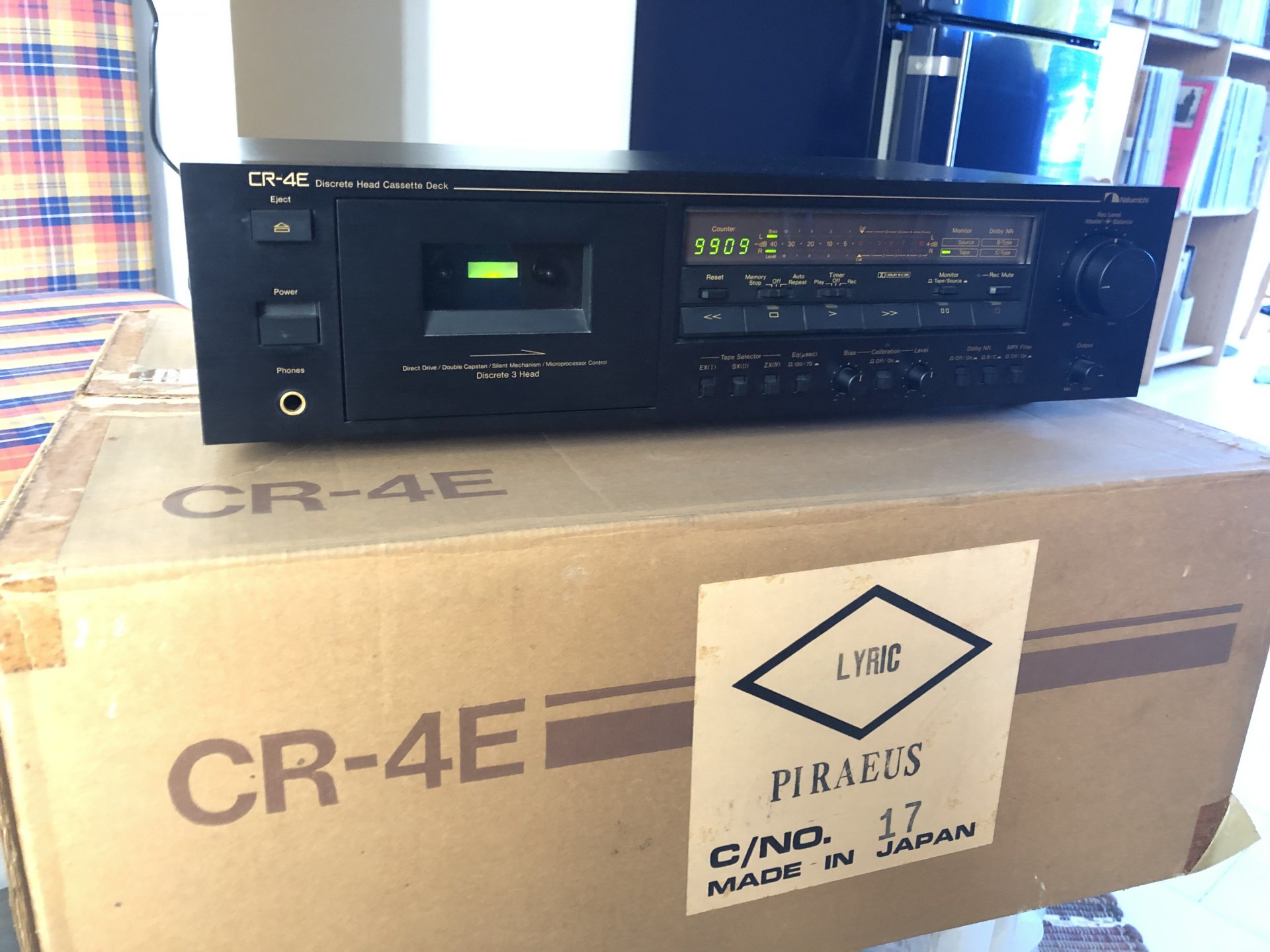

Πρώτο χέρι, βέβαια, βγήκε σήμερα από την κούτα του και το βαλα στο fast forward για καμμιά ώρα και μετά θα το συνδέσω να δω πως παίζει (αν παίζει) μετά από τόσα χρόνια.
Για να τ’αγοράσω τότε απ’το Lyric, πούλησα μια μονοκατοικία και έβαλα και γραμμάτια!

Τελικά, δε δουλεύει καλά.
Με το που πατάς play (με κασέτα μέσα) μετά από λίγο σταματάει να γυρνάει το δεξί ράουλο.
Οπότε, θέλει μπόλικο τρέξιμο, αρκετά «παρακαλετά» και κάμποσα λεφτά!

Το παράξενο θα ήταν να δουλεύει!
Αυτό είναι το λιγότερο.
Μη βασανίζεσαι. Αυτά γίνονται εύκολα.

Μην απελπίζεσαι,δεν ισχύει τίποτε από όσα φαντάζεσαι!Φίλος από το φόρουμ μου έφτειαξε Akai GX95 II (ιμάντες) και Nec K-537 (κινητήρας) σε λογικές τιμές.

έχω και εγώ ένα ίδιο στο ρακ το οποίο δεν το πολυχρησιμοποιώ για λόγους χρηστικότητας και μόνο.
Αλλά όποτε θα παίξει με χρωμίου μετάλλου πέφτουν σαγόνια.
Αν έχεις όρεξη να ακούς κασσέτες αξίζει να το φτιάξεις. Το κόστος είναι πολύ μικρό.

Νομίζω ότι το κόστος δεν θα'ναι και τόσο μικρό.
Η επισκευή/αποκατάσταση του, θα πρέπει να υπολογίζεται - το λιγότερο- σε κανά 200άρι ευρώ, επειδή το πρόβλημα σ'αυτά τα μοντέλα είναι το reel μοτέρ Sankyo (που θα χρειαστεί αντικατάσταση ή επισκευή), συν ιμάντες/λαστιχάκια και πιθανόν τίποτα πυκνωτές (αν και ακούγεται μια χαρά).
Και επειδή, δεν υπάρχει πιθανότητα να ακούω κασέτες (αν και έχω καμιά διακοσαριά από την δεκαετία του 80 που παίζουν μια χαρά και τις οποίες είχα βαρεθεί να ακούω), και σίγουρα αποκλείεται να γράψω καινούργιες, οπότε, αν το φτιάξω και πάλι σε κάμποσο καιρό, τα ίδια θα παρουσιάσει, οπότε λέω να το βάλω στην κούτα του και στην αποθήκη πάλι.

...οπότε, αν το φτιάξω και πάλι σε κάμποσο καιρό, τα ίδια θα παρουσιάσει, οπότε λέω να το βάλω στην κούτα του και στην αποθήκη πάλι.
Φτιάξτο και πούλησέ το. Κρίμα δεν είναι;
Μην το βάλεις στην αποθήκη, πολέμησέ το (και μη νευριάσεις ε);

Τι να σου πω ρε φίλε. Αν δεν το έχει κοιτάξει κάποιος και απλά κάνεις εικασίες καλό είναι να το πας να σου πουν με βεβαιότητα.
Εγώ το είχα αγοράσει πριν 7-8 χρόνια 200 ευρώ και μετά από παραταιταμένη ακινησία μου έκανε τέτοια σχέδια.
Το ανέλαβε ο Σάκης ο Πετρόπουλος , το έφτιαξε με πολύ μικρό κόστος και κελαηδάει έκτοτε.
