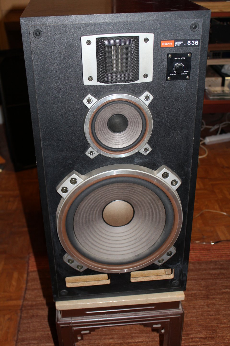

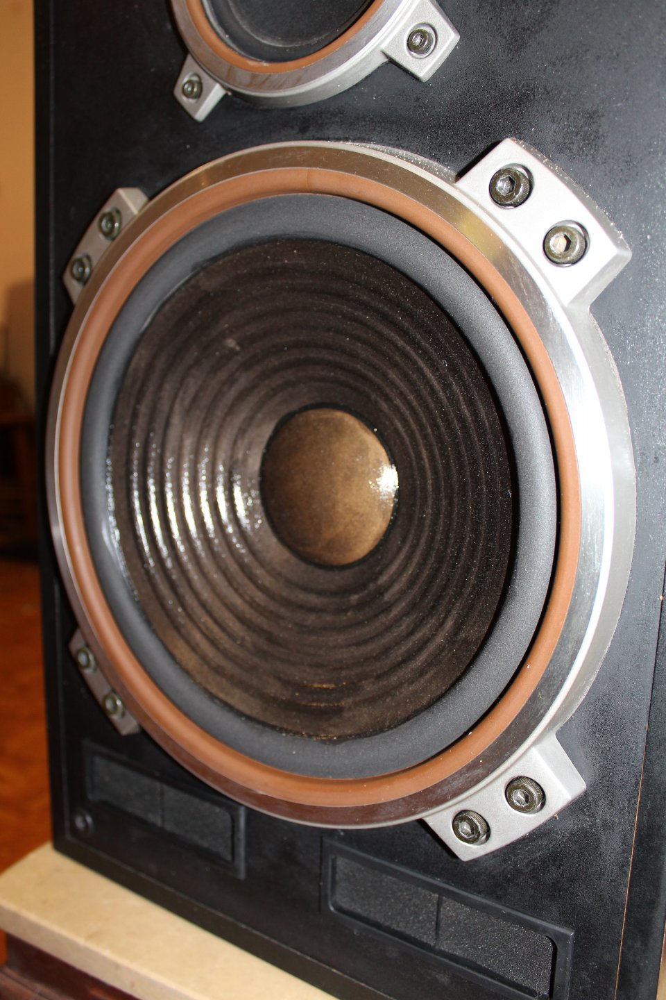

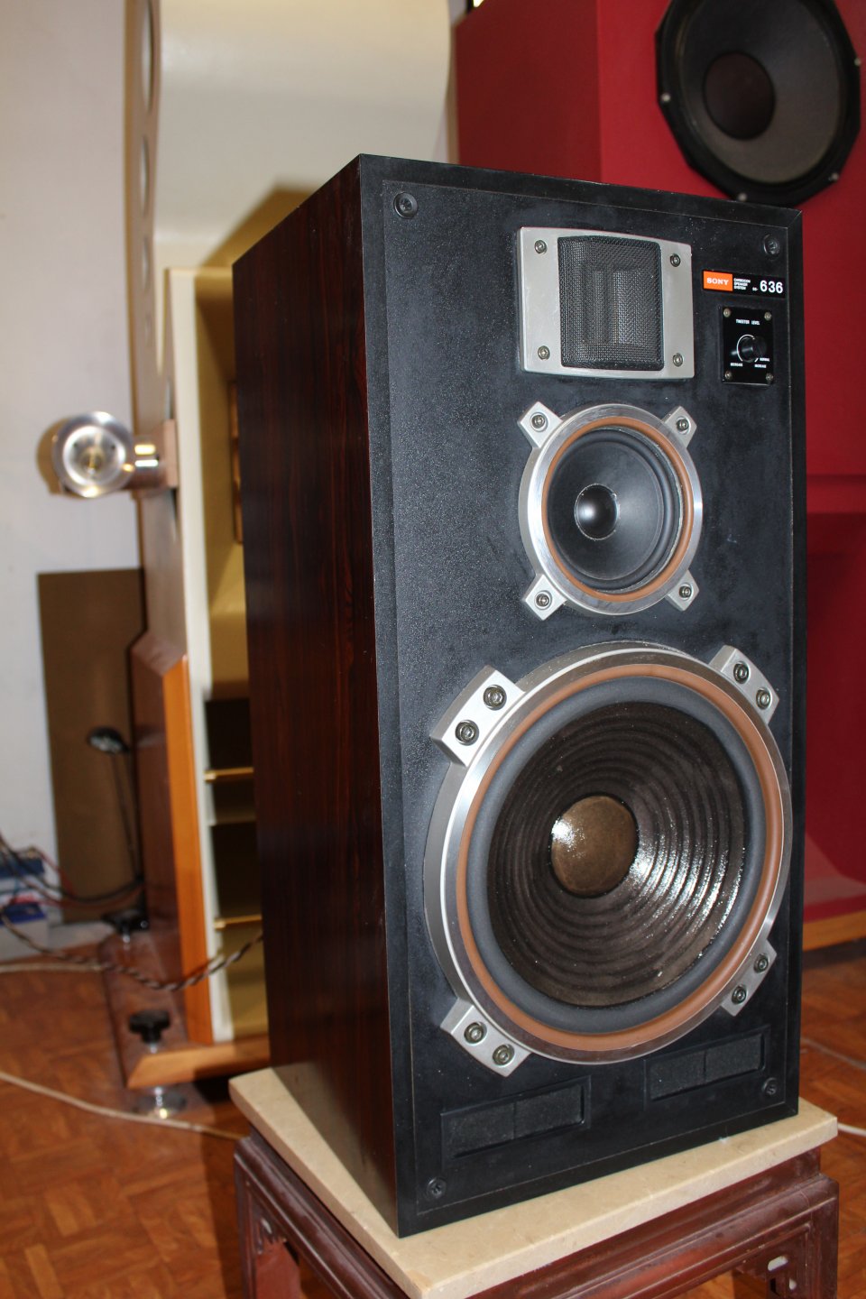

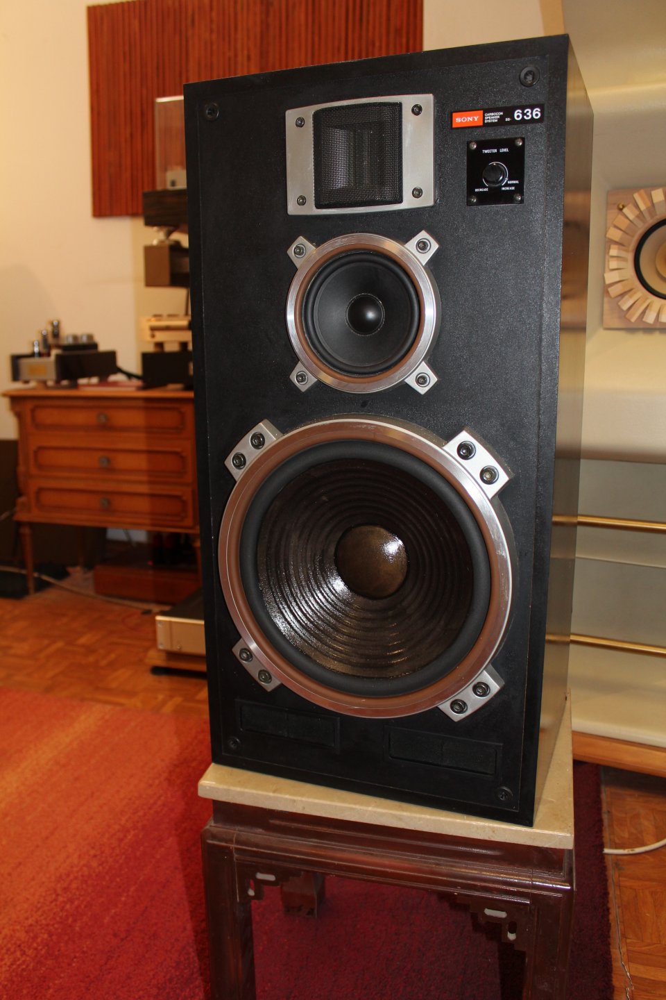

Παρέλαβα τα ηχεία σε καλή εξωτερική κατάσταση.
Μπορεί να είναι παλαιά σε χρονολογία και απ’οτι μου είπε ο ιδιοκτήτης πάνε πίσω στο 1986 (με ερωτηματικά), αλλά απ’ότι μου είπε έχουν να παίξουν καμιά 15 χρόνια και τον πιστεύω γιατί είναι και γείτονας και φίλος.
Εξωτερικά σε πολύ καλή κατάσταση και οι δε μονάδες σε άψογη κατάσταση, πραγματικά λες και δεν είχαν παίξει ποτέ.
Με μονάδα tweeter rippon, με midrange 4’’και woofer 11’’
Μόλις τα έβαλα «εμπρός», δεν θα έλεγα ότι έπαιζαν καλά, αλλά είχαν καλά χαρακτηριστικά που με έκαναν να ασχοληθώ μαζί τους.
Έτσι και αλλιώς ήθελα να ασχοληθώ με κάτι σε vintage κατασκευή.
Τα άφησα να παίξουν καμία εβδομάδα, μπας και ........., αλλά τελικά δεν πήρα τα αποτελέσματα που περίμενα.
Έτσι πήρα την απόφαση να τους κάνω εγχείρηση.
Ανοίγοντας τα, είδα μια κλασική σχεδίαση της δεκαετίας του ΄80, με τα προβλήματα που ξέρουμε.

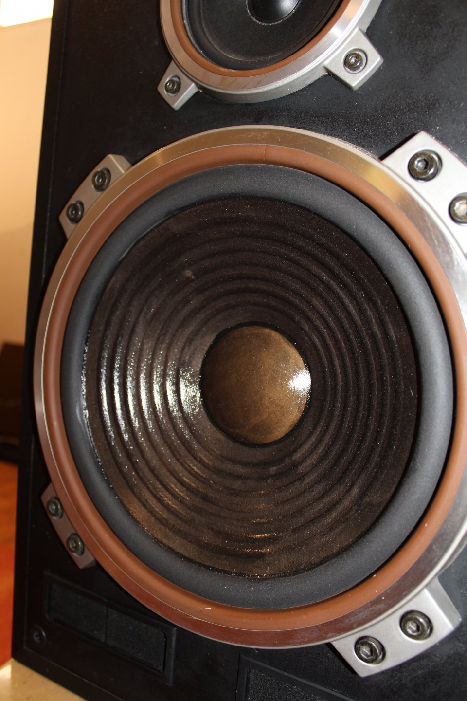

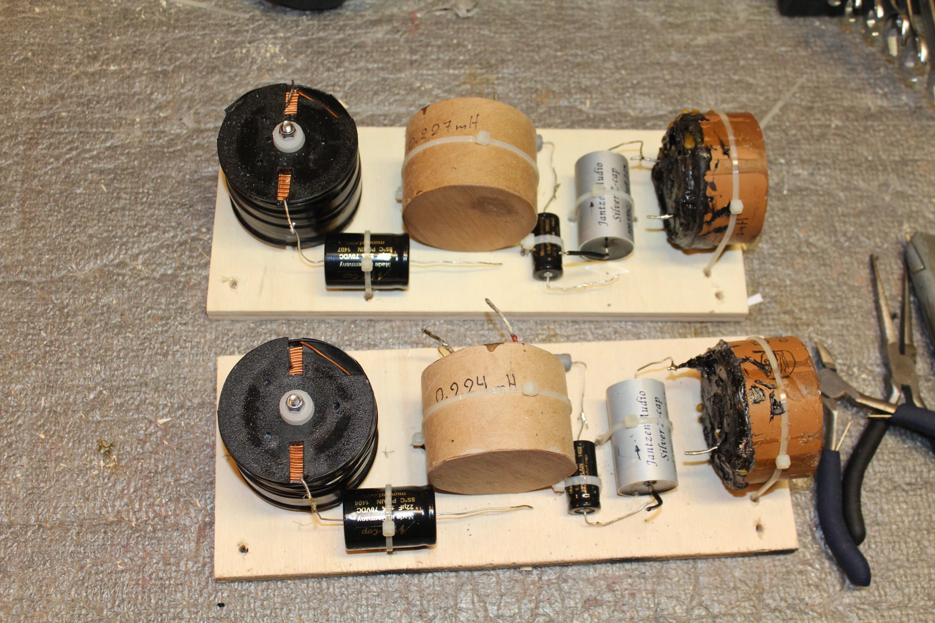

Αφαίρεσα το crossover και συμπέρανα ότι ναι μεν δεν είχε εμφανώς φθορά χρόνου, αλλά τα στοιχεία που είχαν χρησιμοποιηθεί σαφώς έπαιρναν βελτιώσεις με σύγχρονα υλικά.
Παίρνοντας κάποιες μετρήσεις, σε κάθε μονάδα ξεχωριστά, χωρίς crossover, διαπίστωσα ότι είχε καμμένο midrange.
Το rippon είχε καλή απόκριση.

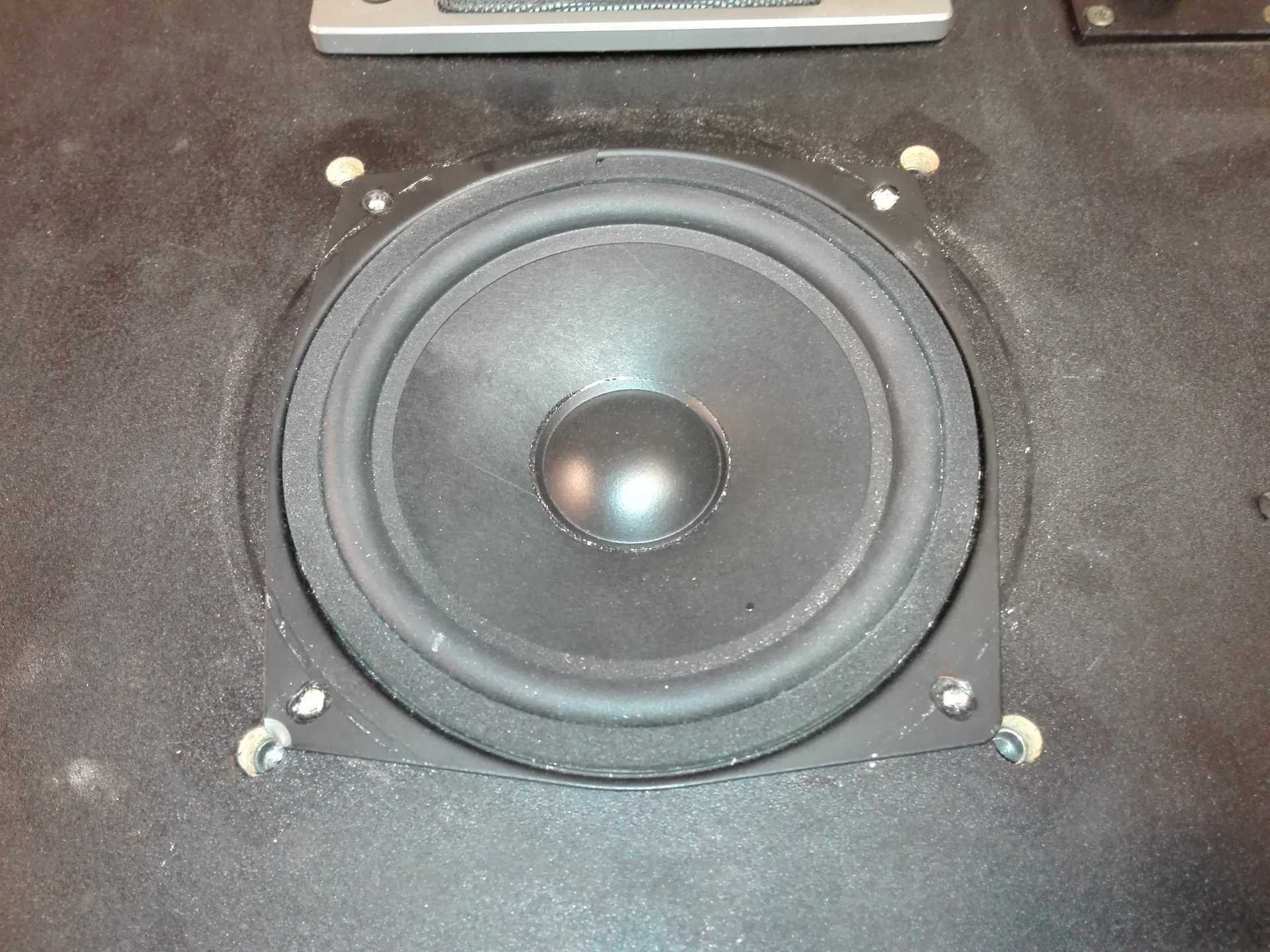

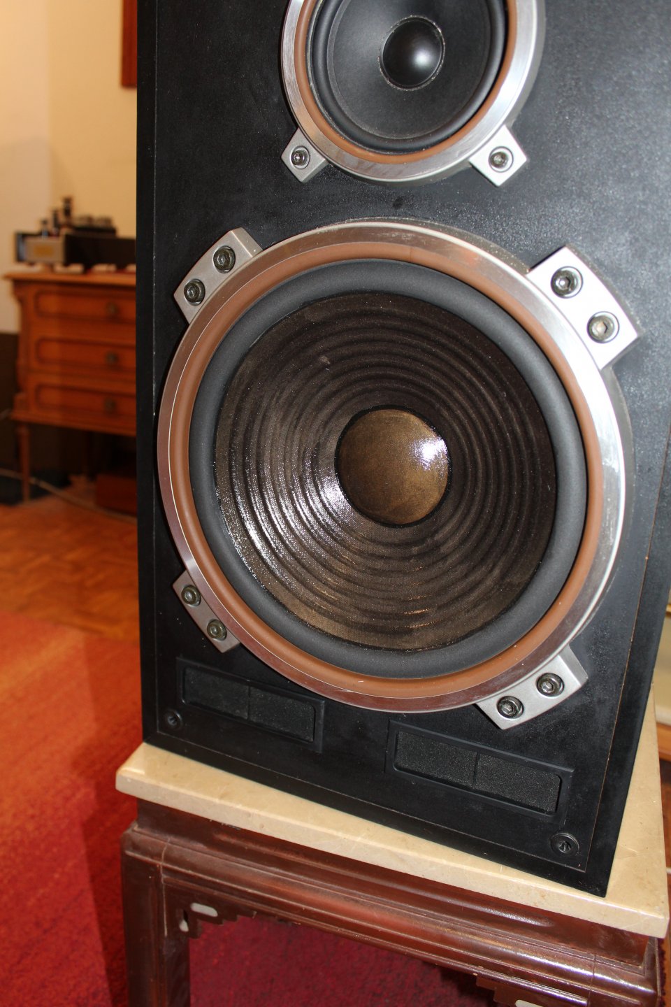

Επέλεξα ως νέο midrange το visaton SC13. Τα χαρακτηριστικά του ταίριαζαν απόλυτα με αυτά του tweeter.
Διατήρησα το original πλαισιο και προσάρμοσα το νέο midrange.

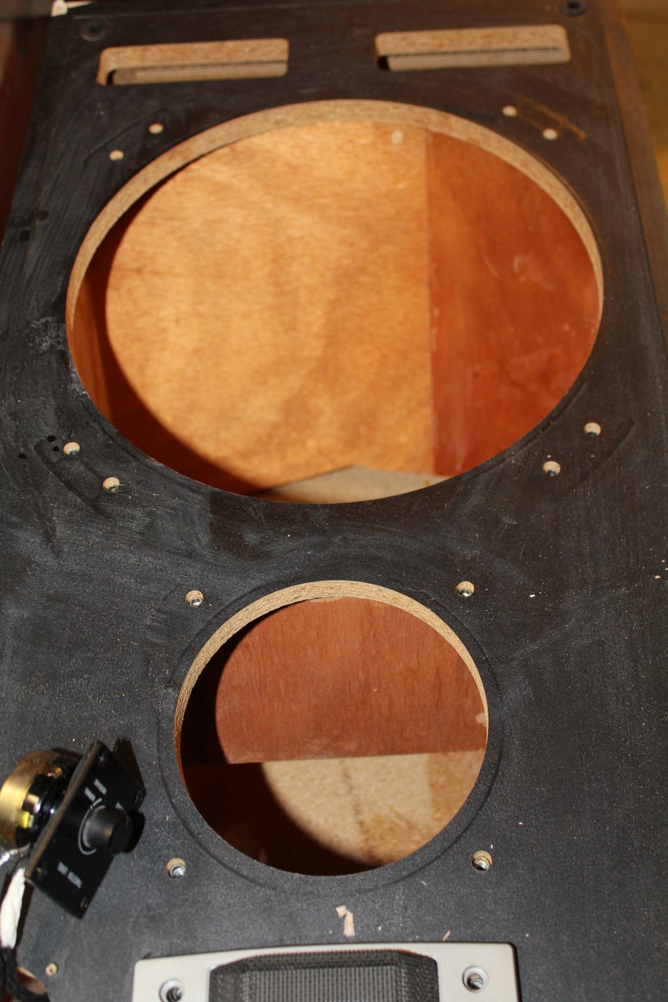

Εκεί που ήθελε ψάξιμο ήταν στην απόκριση του woofer, εντός της καμπίνας.

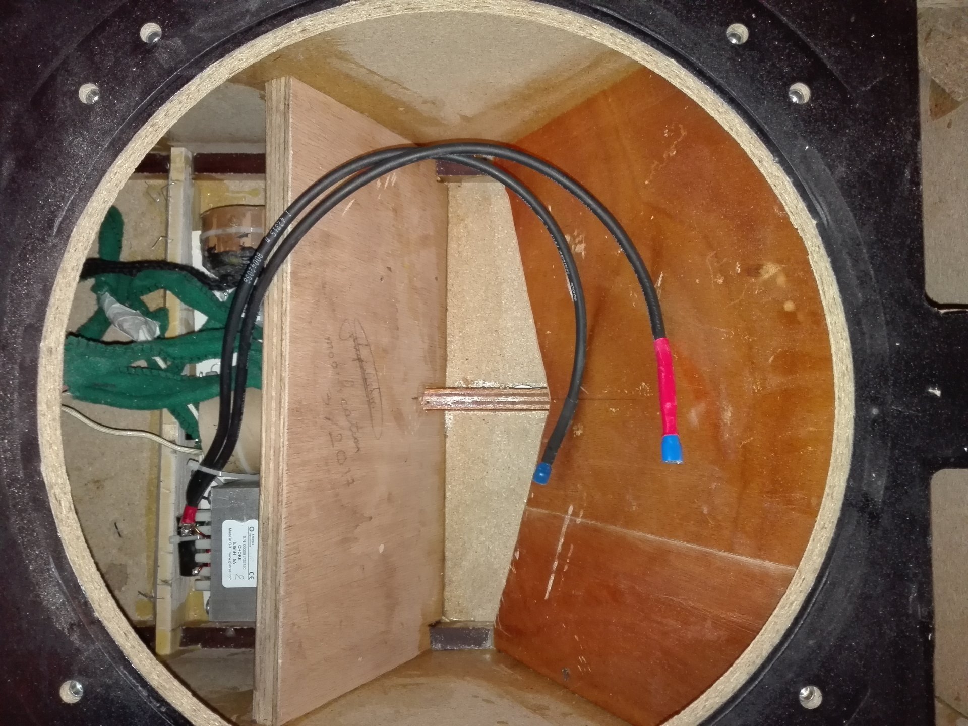

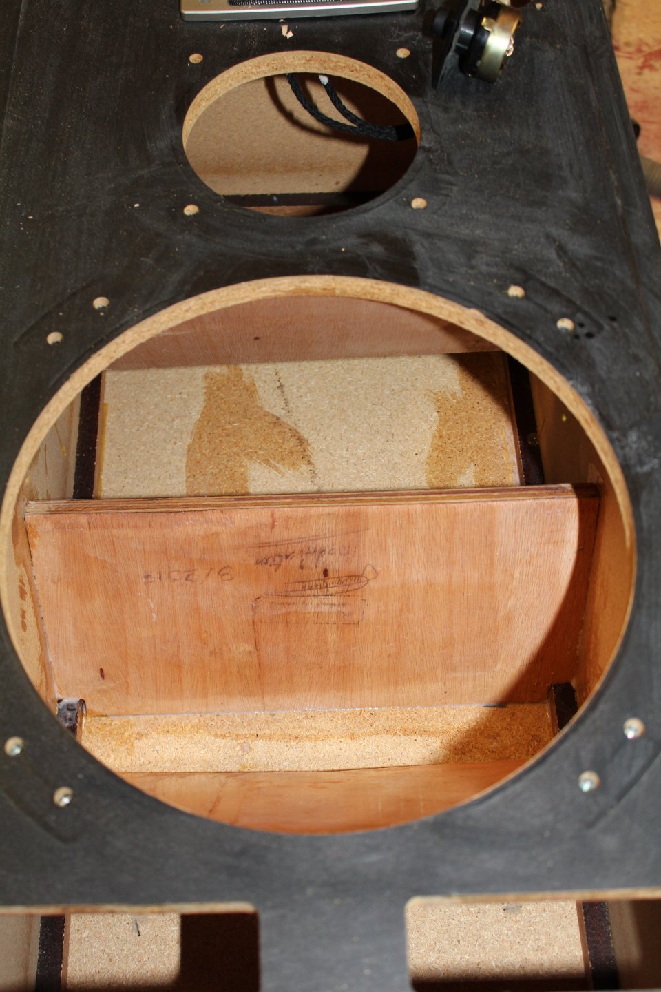

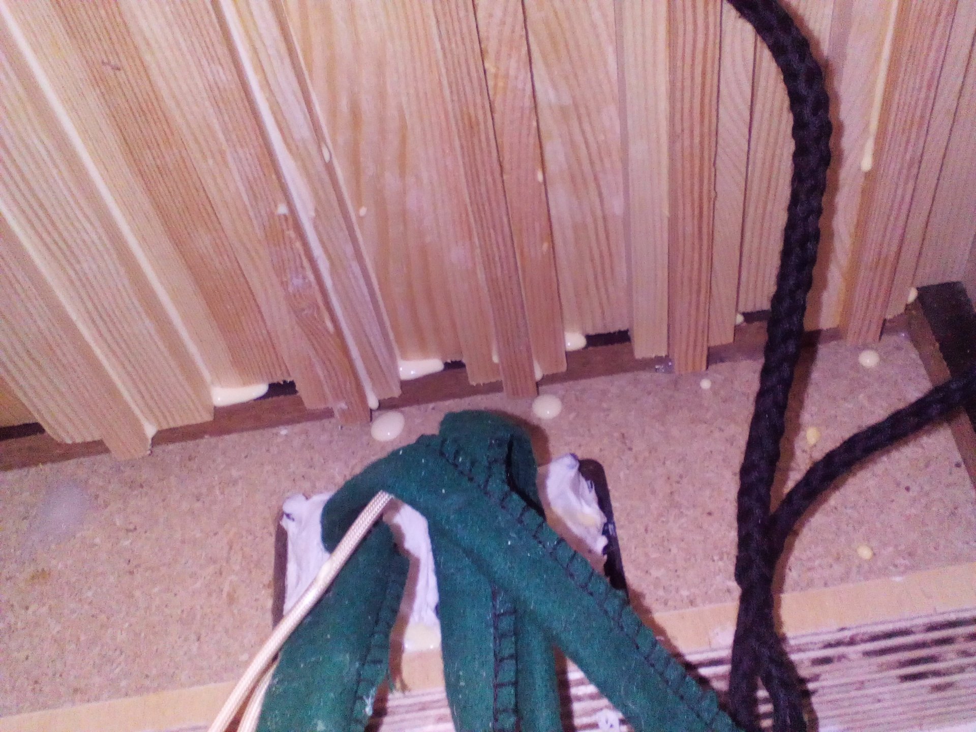

Το συμπέρασμα ήταν ότι η καμπίνα ήθελε διάφορες ενισχύσεις, καθώς και διαφράγματα, έτσι ξεκίνησα....

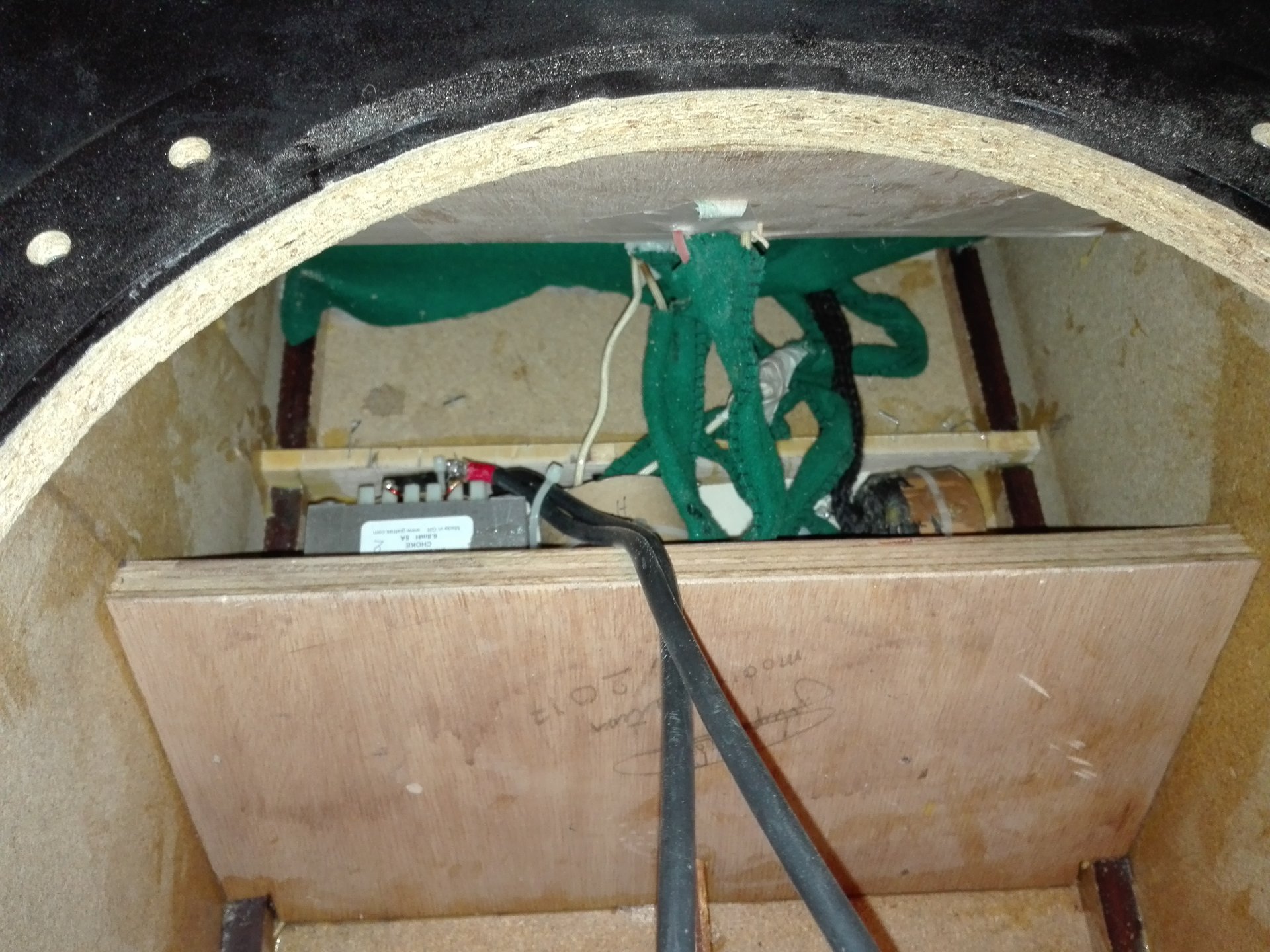

1.Διάφραγμα πίσω απο woofer στην διαδρομή προς τις οπές bassreflex, με άνοιγμα σχήματος «V», επιφάνειας μεγαλύτερης απο των bass reflex, για μηχανική αποκοπή 2ης τάξης.
2. Δημιουργία ξεχωριστού θαλάμου για το midrange, που δουλεύει και ως low bass.. Η μείωση του ενεργού όγκου του θαλάμου του woofer, απότι αποδείχθηκε μετά τις μετρήσεις δεν είχε σημαντικό αντίκτυπο.
3. Γωνιακές ενισχύσεις
4. Διαθλαστήρες εσωτερικά στο πάνω τμήμα της καμπίνας
5. Ενισχύσεις στην πίσω μπάφλα.

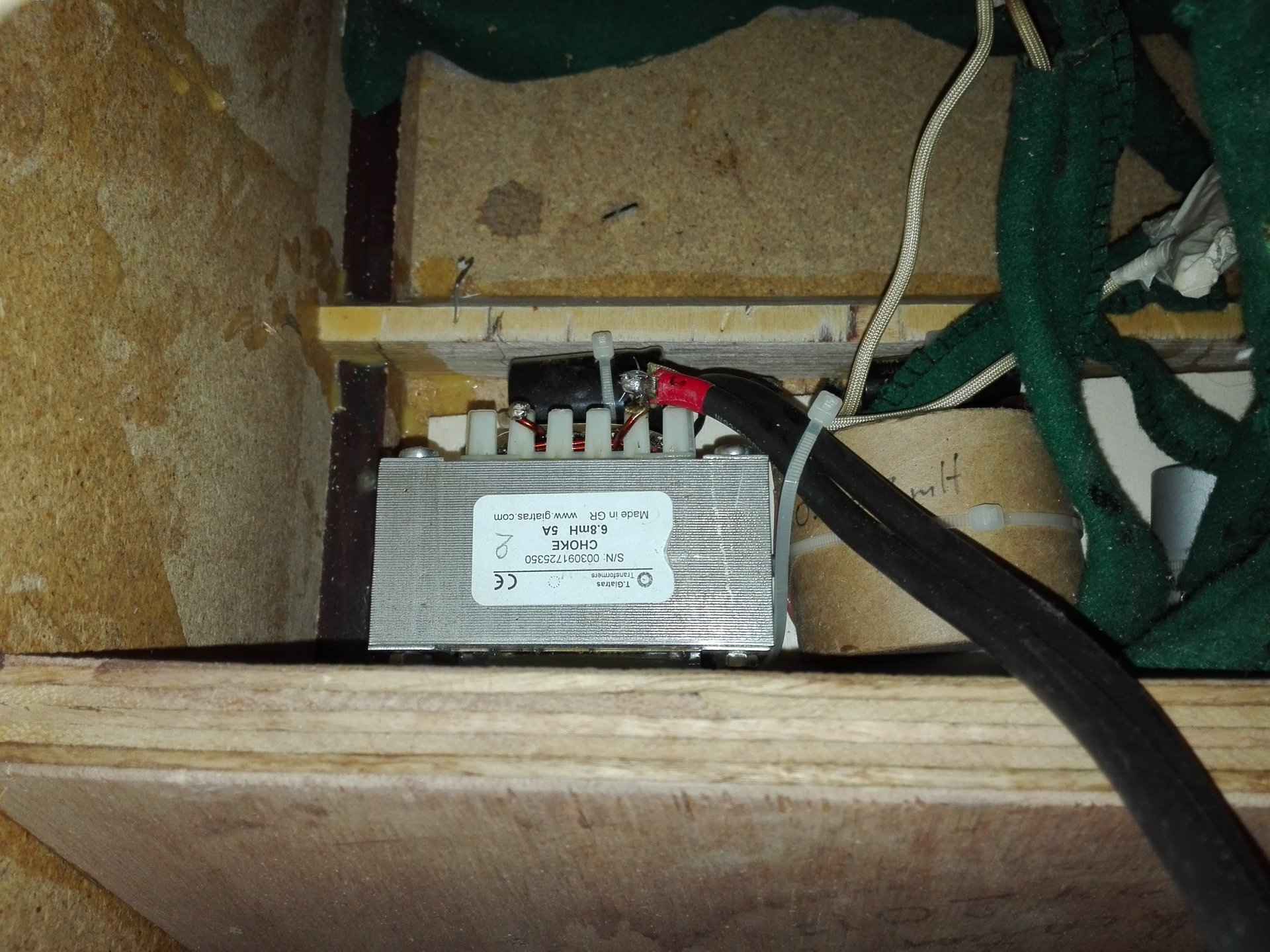

6. Αλλαγή croosover, με καλά υλικά και μετά απο αρκετές μετρήσεις και αλλαγές.

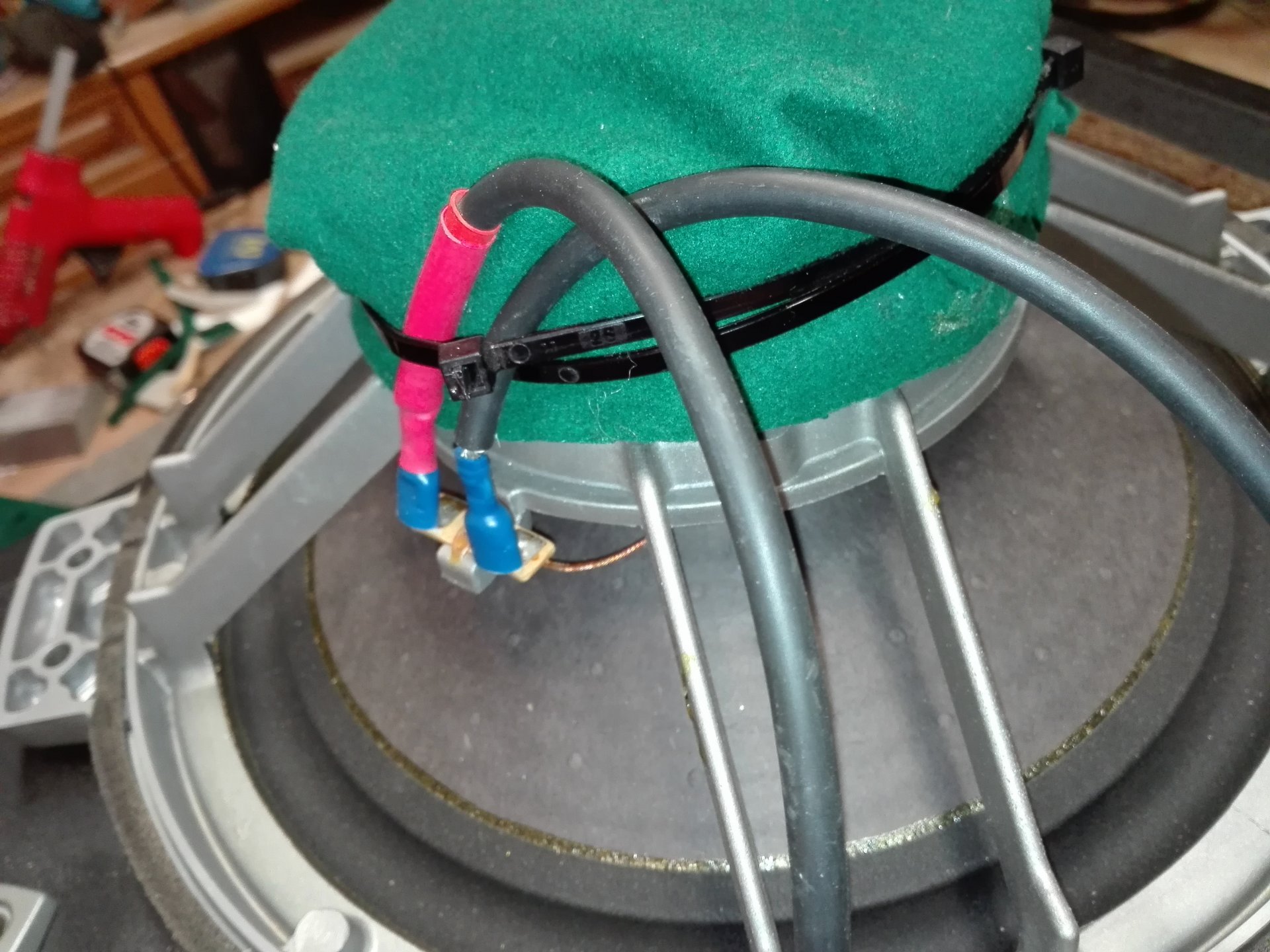

7. Αλλαγή καλωδιώσεων
8. Αλλαγή μπορνες ακροδέκτες με WBT
9. Ακριλική σιλικόνη στην πλαστική βάση στήριξης ακροδεκτών- μπορνων. Μετά απο μέτρηση στο συγκεκριμένο σημείο διαπίστωσα ότι υπήρε θέμα και τελικά αυτό το θέμα πρέπει να υπάρχει σε όλα τα ηχεία με αυτό το εξάρτημα. Ήθελα να διατηρήσω την original, διότι είχε πάνω τα χαρακτηριστικά του ηχείου με τα serial number. Τελικά η ακριλική σιλικόνη έχει κάποιο αποτέλεσμα.

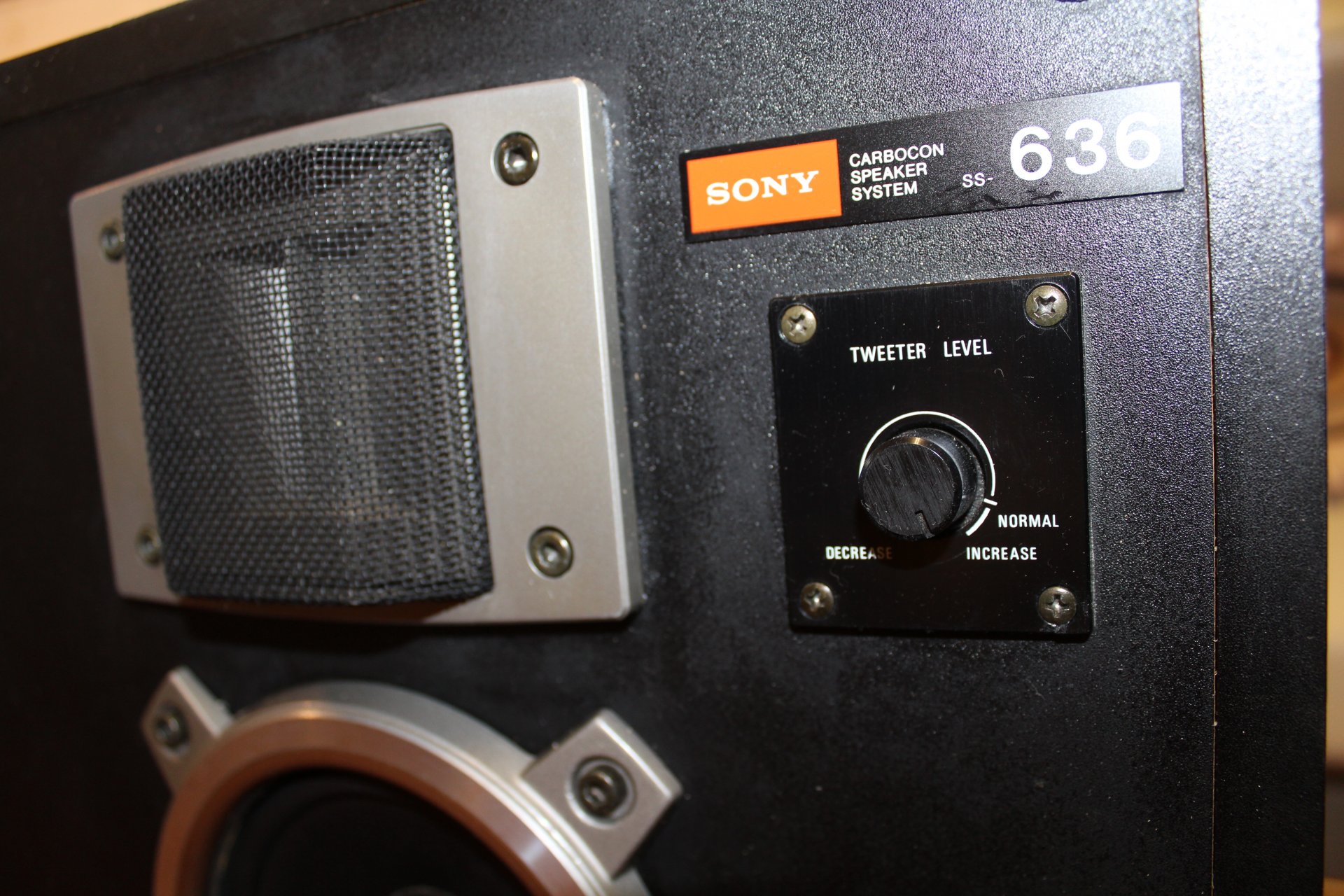

10. Διατήρησα το L-PAD της sony για την ρύθμιση της στάθμης στο tweeter. Με την σίτα - κάλυμμα ηχείων τοποθετημένο, έχω την ρύθμιση στο tweeter, στο 100%.
11. Επάλειψα το woofer με ειδική αλοιφή, τόσο στην εμπρός επιφάνεια, όσο και στην πίσω επιφάνεια.
12. Καλό καθάρισμα όλης της κατασκευής και γυάλισμα με αλοιφές στην καμπίνα.
Το crossover είναι
Για tweeter 2ας τάξης
Για midrange 1ης τάξης μονο πάνω και κάτω αποκοπή, με διόρθωση εμπέδησης
Για woofer 2ας τάξης
