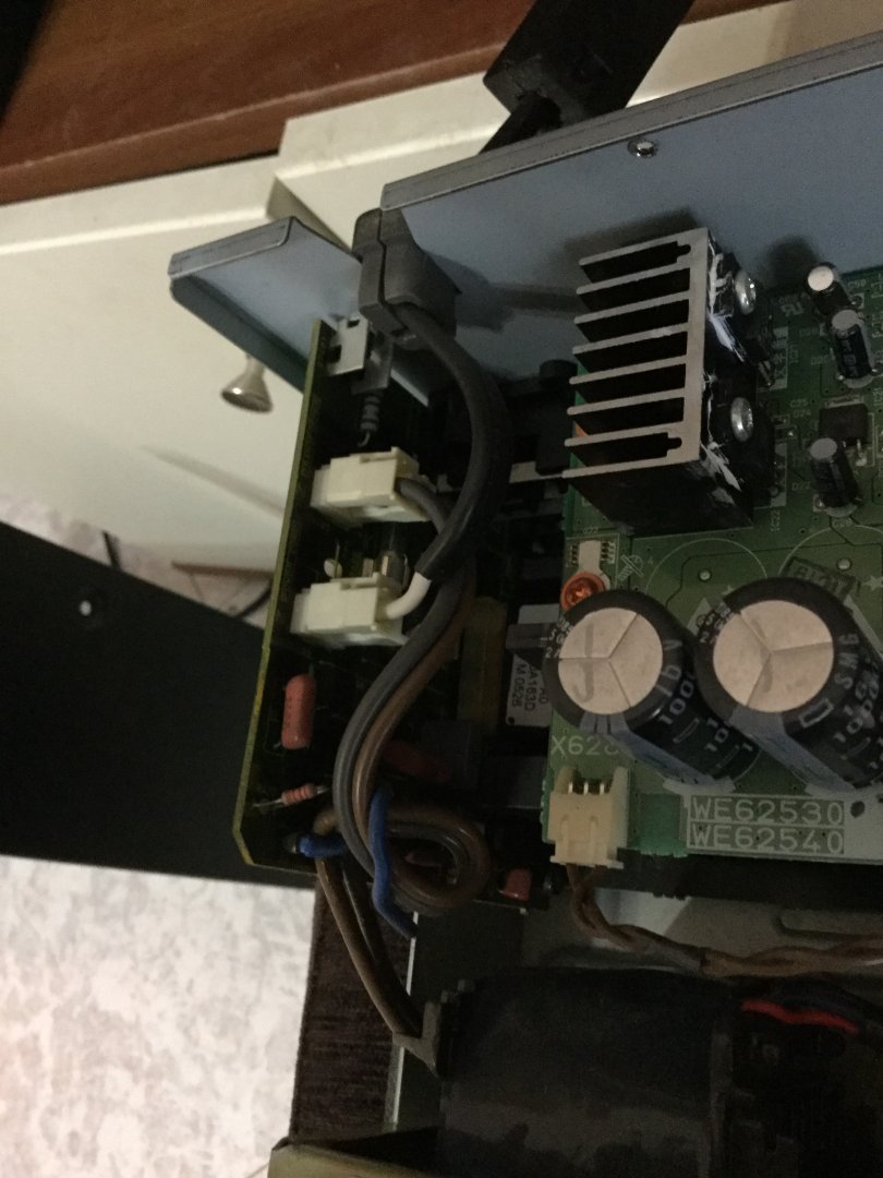

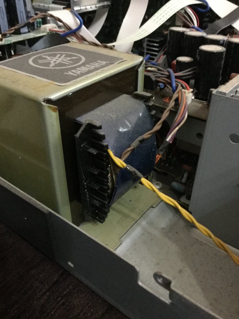

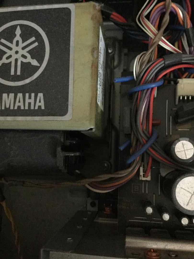

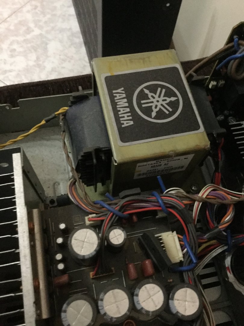

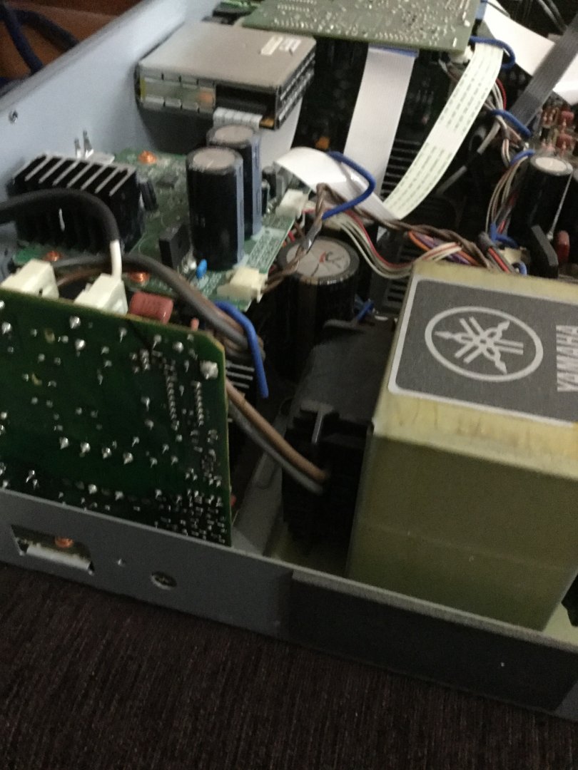

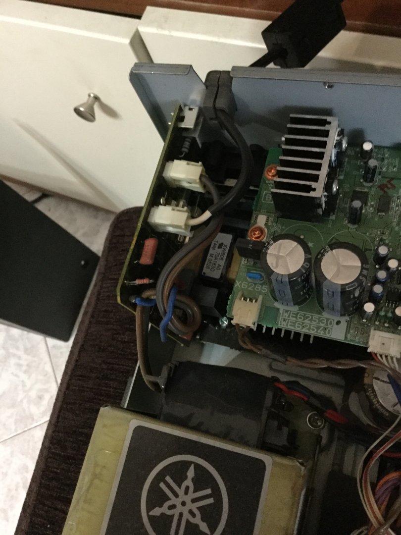

Άνοιξε τον ενισχυτή (βγάλε το καπάκι του) κι ανέβασε μια φωτογραφία του εσωτερικά το σημείο που συνδέεται το καλώδιο του ρεύματος στον μετασχηματιστή.

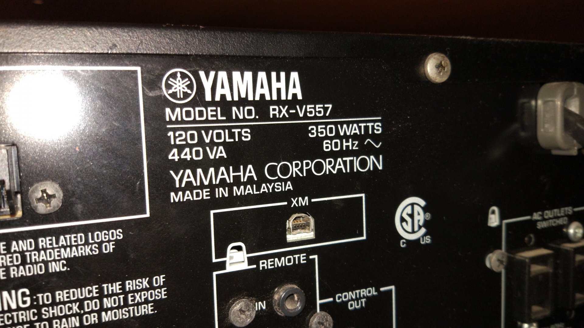

Παιδιά 99% είναι UL μοντέλο , δλδ μόνο 120v.
Συμφωνώ κι εγώ με τον Γιάννη, από ότι βλέπω στις φωτογραφίες και με βάση τη δική μου πείρα, που προκύπτει από κάμποσες αγορές που έχω κάνει στις ΗΠΑ. Η καλύτερη λύση είναι αυτή που προτείνει ο Γιάννης:

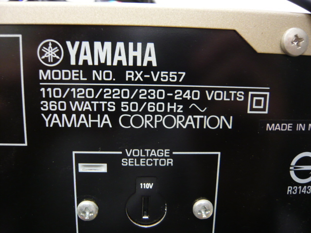

Μπορεί να λείπει ο επιλογέας τάσης αλλά ο μετασχηματιστής να είναι ίδιος με τα μοντέλα που προορίζονται για όλες τις χώρες.
Δες το μήνυμα 12

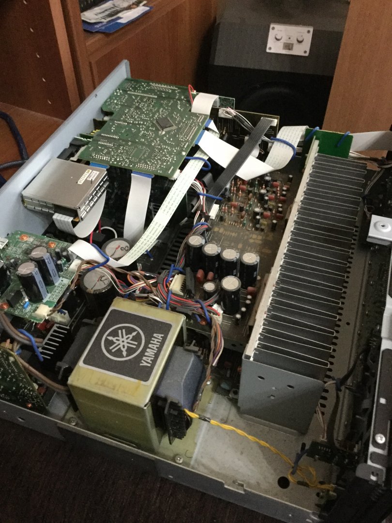

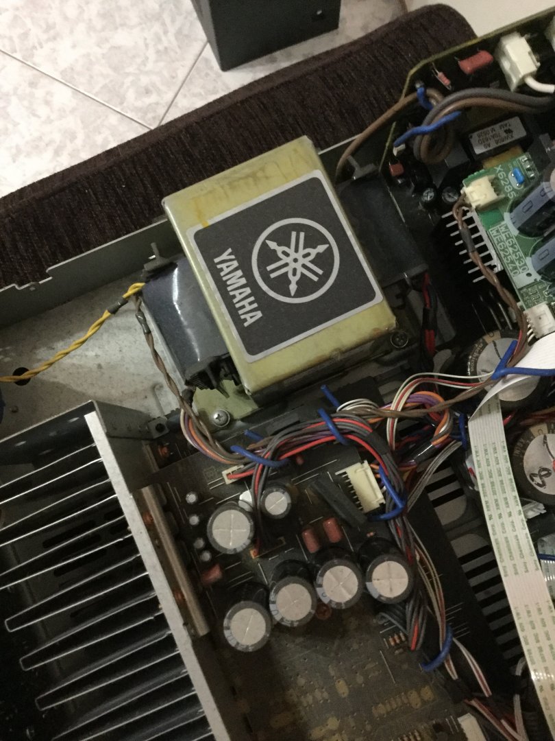

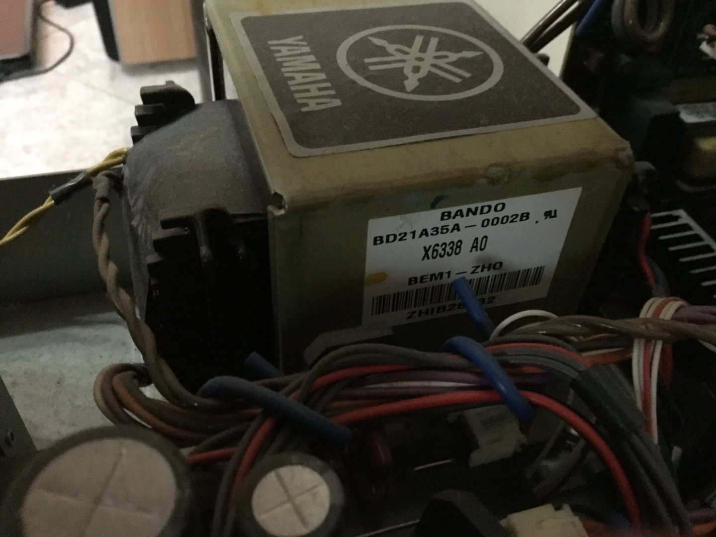

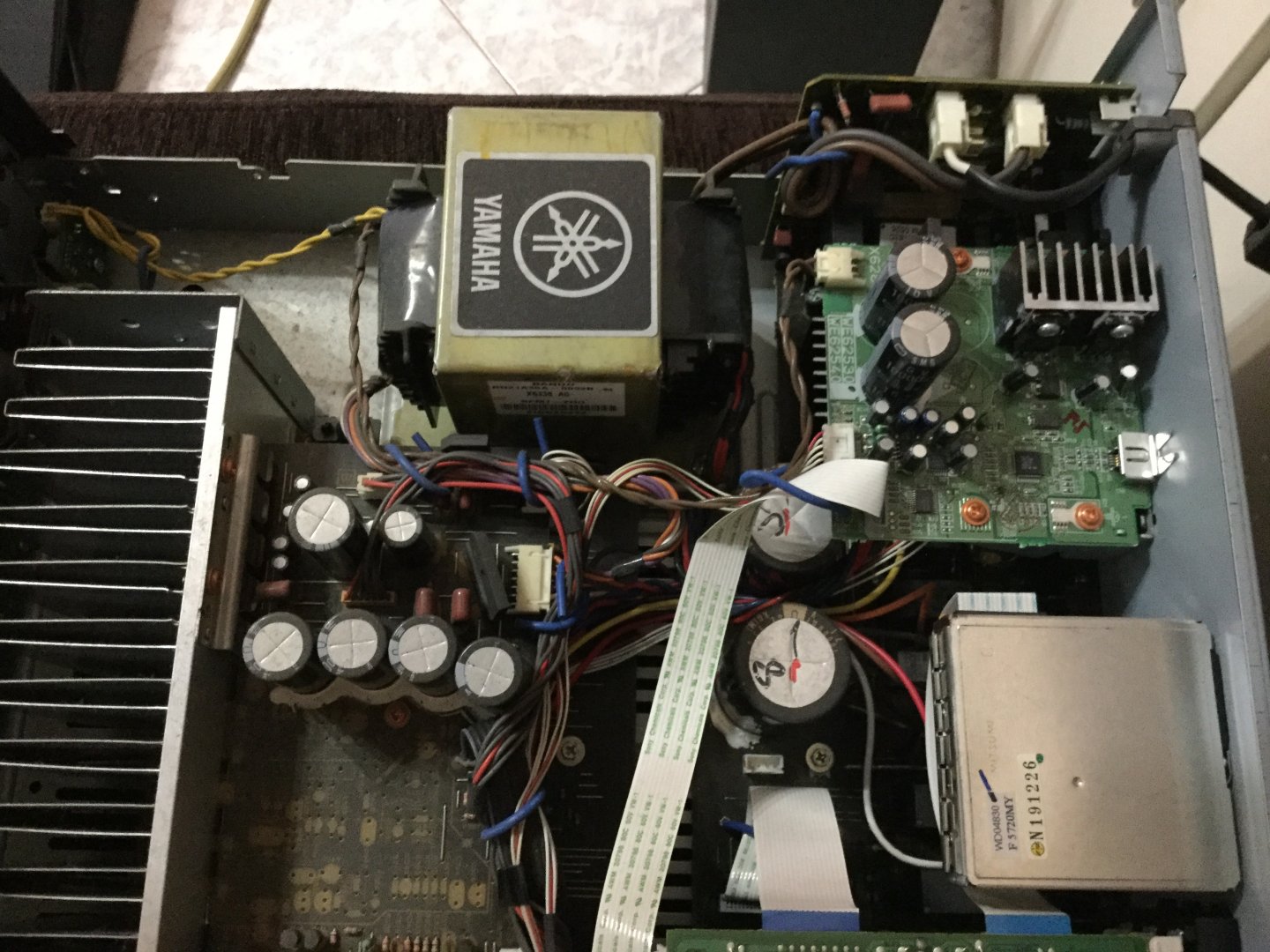

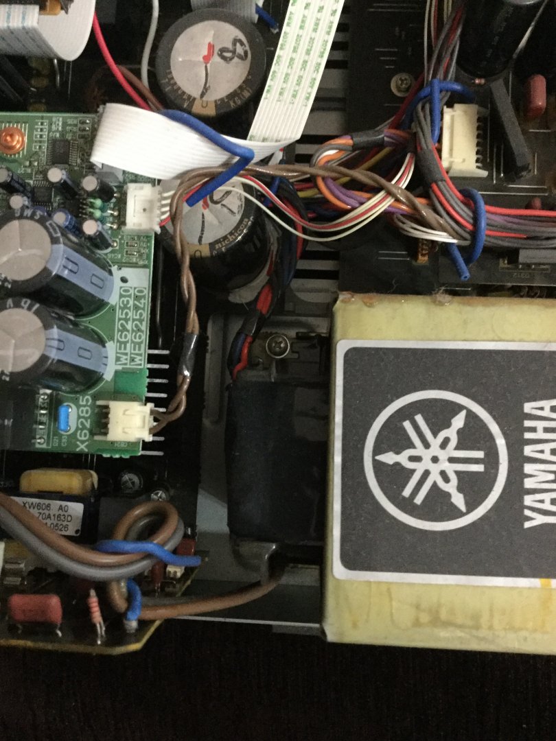

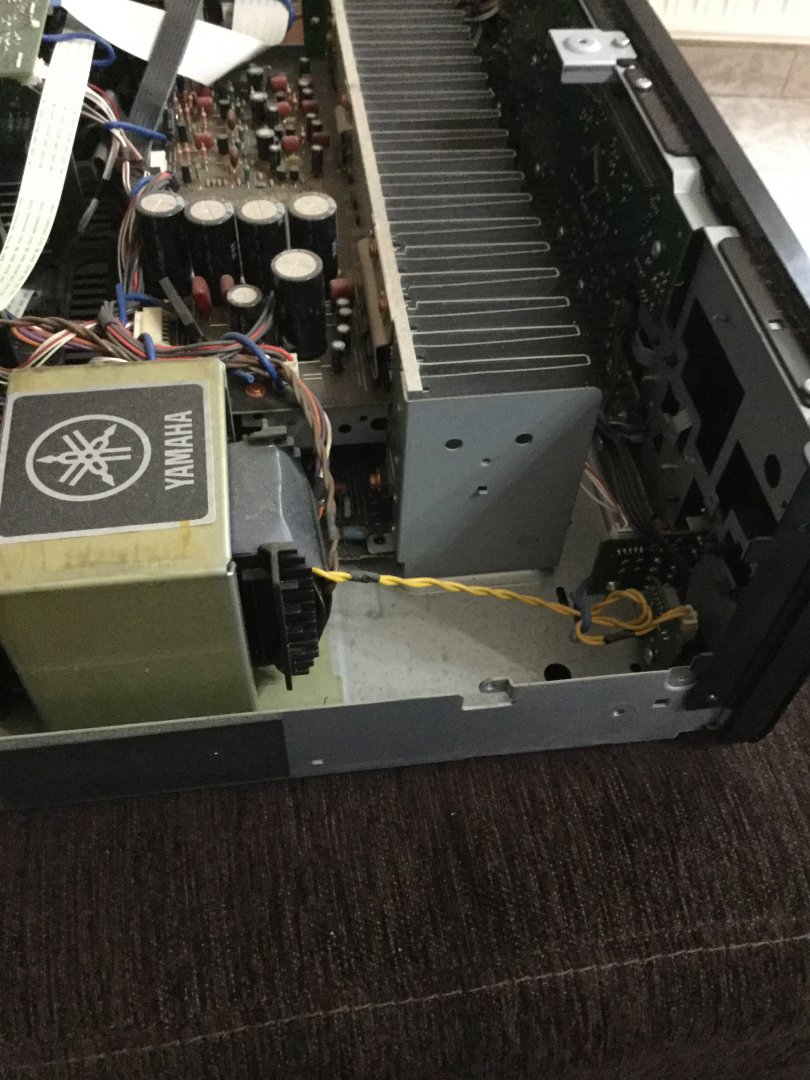

Λοιπόν, έκανα όπως μου είπατε....άνοιξα το καπάκι και...ιδού.....
