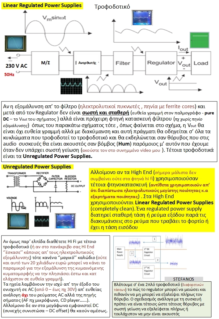

Αντί για λόγια παραθέτω τη φωτογραφία:
Προσωπικά , σαν Τεχνολόγος Μηχανικός, θεωρώ το κείμενο παραπλανητικό με ανακρίβειες και θα παρακαλούσα μέλη ,Θεωρητικούς Φυσικούς ή Μηχανικούς Πολυτεχνείου να εκφράσουν τη γνώμη τους επ’ αυτού πιο εμπεριστατωμένα απ’ ότι εγώ.
Εννοώ ότι είναι λογικοφανές { (λογικοφανές αφού αν η εξομάλυνση δεν είναι η σωστή ,η κυμάτωση του τροφοδοτικού θα είναι ακουστή στα ηχεία) ή απλά για του μη ηλεκτρονικούς: ‘’ Αν η τάση του τροφοδοτικού δεν είναι σαν την τάση μιας αντίστοιχης μπαταρίας τότε το τροφοδοτικό ‘’ακούγεται’’ στα μεγάφωνα)} αλλά χρησιμοποιεί λέξεις και φράσεις όπως:

Έτσι λοιπόν η όποια κυμάτωση γίνεται ακουστή στα μεγάφωνα , οφείλεται στο τροφοδοτικό (το σύνολο όμως των σημερινών τροφοδοτικών που διαθέτουν ηλεκτρολυτικούς και choke για την εξομάλυνση εγγυώνται 100% DC πόσο μάλιστα τα τροφοδοτικά των ακριβών μηχανημάτων) και κανένα καλώδιο τροφοδοσίας όσο ακριβό και όποιας καθαρότητας χαλκού ή άλλου μετάλλου δεν μπορεί να την αποτρέψει.
Φυσικά οι ισχυρισμοί για blind test (πχ…Thinking it might be just a ruse I did the predicable by swapping back in the factory power cord for a time. Like many of your clients this only resulted in disappointment in my system..) και όχι για μετρήσεις απευθύνονται σε ανημέρωτους καταναλωτές .
Αλλά καλύτερα πάλι με μια φωτογραφία:

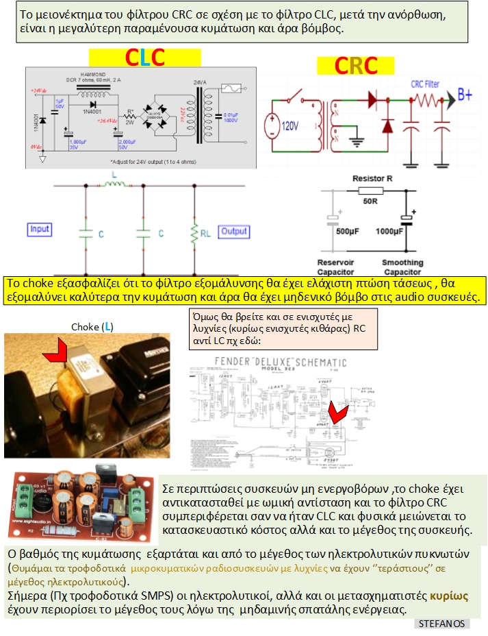

Εδώ να πω κάτι απ’ την εμπειρία μου: Επειδή όσο μεγαλύτερος τόσο πιο ακριβός οι εταιρείες τοποθετούν την ονομαστική τιμή στο μικρότερο δυνατό μέγεθος για εξοικονόμηση χρημάτων. Αν κάποτε αντικαταστήσετε ηλεκτρολυτικούς πυκνωτές μπορείτε να τοποθετήσετε και πάνω από 5 φορές της ονομαστικής τιμής.
Τα πηνία στο τροφοδοτικό λέγονται chokes και μοιάζουν με μικρούς μετασχηματιστές (έχοντας φυσικά 2 ακροδέκτες). Ένα ιδανικό choke θα πρέπει να έχει μηδενική DC αντίσταση. Όσο μεγαλύτερη η επαγωγή του choke τόσο καλύτερη θα είναι η αποβολή (γείωση) των 100 Hz ( για ανόρθωση full wave) ή των 50 Hz Hz ( για ανόρθωση half wave) της AC συνιστώσας του ανορθωμένου DC.
Δεν θα συναντήσετε ‘’ποτέ’’ κάποιο πρόβλημα μ’ αυτά τα chokes.

Τα σχεδια που εχετε βαλει ποιο πανω χωρις τσοκ και με τσοκ πρεπει ναειναι αυτα δηλαδη ειναΙ κανονας?
stefanos604
Αρθρογράφος
870
1.204
Καλό Μήνα:
Συγνώμη για τη καθυστέρηση της απάντησης.
Πολύ εκπαιδευτική η ερώτηση σας. Μόλις βρω χρόνο θα γράψω περισσότερα.
  • Δεν είναι κανόνας αλλά εξαρτάται από το ρεύμα που τραβά το φορτίο (η συσκευή).
  • Το μειονέκτημα του φίλτρου RC σε σχέση με το φίλτρο LC μετά την ανόρθωση είναι η μεγαλύτερη παραμένουσα κυμάτωση και άρα βόμβος.
  • Ο βαθμός της κυμάτωσης εξαρτάται και από το μέγεθος των ηλεκτρολυτικών πυκνωτών. Σήμερα οι ηλεκτρολυτικοί έχουν περιορισμένο μέγεθος και σε περιπτώσεις συσκευών μη ενεργοβόρων τα τροφοδοτικά τους έχουν πλήρως αντικαταστήσει το choke με ωμική αντίσταση και το φίλτρο CRC συμπεριφέρεται σαν να ήταν CLC και φυσικά μειώνεται το κατασκευαστικό κόστος αλλά και το μέγεθος της συσκευής.
