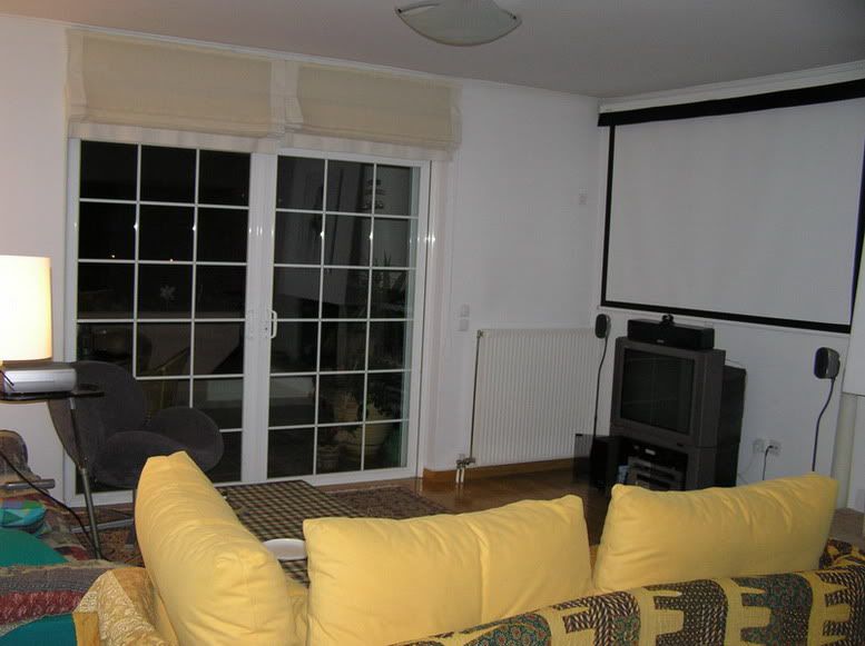

Σε καποια φαση παρατηρωντας το στησιμο του HC μου και εξεταζοντας τις αναγκες μου, μοτ ηρθε η διεστραμμενη σκεψη να ανοιξω 2 τρυπες στο πλατος του σαλονιου (αποσταση 5 μ.) ωστε να περασω το καλωδιο VGA (και στο μελλον οποιδηποτε αλλο χρειαστει) που συνδεει τον AV ενισχυτη με το προβολικο.
Δεδομενου (σκεφτηκα) οτι τα παρκετα καρφωνονται σε δοκαρια-οδηγους και οι οδηγοι αυτοι δημιουργουν καναλια, αν ανοιξω τις τρυπες προσεχοντας να πεσουν και οι 2 στο ιδιο καναλι, θα ηταν ευκολο να περασω το καλωγιο με μια ατσαλινα.
Μια ωραια ημερα λοιπον ανοιξα τις τρυπες, ολα ομορφα....., περασα στη μια την ατσαλινα, ελα ομως που αυτη δεν ηθελα να βγει (ουτε καν να πλησιαζει!!!) στην αλλη τρυπα!!!!
Γιατι;;;; γιατι τα δοκαρια δεν στηριζονται απευθεις στο μπετον (οπως αρχικα ειχα σκεφτει) αλλα καθονται σε τακακια και ετσι υπαρχει κενο απο κατω τους, με αποτελεσμα να περνα η ατσαλινα σε διπλανα καναλια και να πηγαινει οπου γουσταρει (διαφορετικη κατευθυνση σε καθε προσπαθεια!!!!!).
Να μην τα πολυλογω οι προσπαθεις αυτες κρατησαν μια βδομαδα, και περιλαμβαναν 3 ατσαλινες (οι 2 καπου σφηνωσαν) ενα εξαρτημα με μια μανιβελλα στην ακρη που ξεβουλωνουν σωληνες αποχετευσεων κλπ, μια μαυρη σωληνα (που την λενε τουμποραμα) και 2 ωρες προσπαθειων, αποτυχιων και εκνευρισμου καθε μερα!!!!
Στο τελος, προχθες το απογευμα περασα (μεχρι ενα σημειο 3,50 μ περιπου) το τουμποραμα, εβαλα μεσα του μια ατσαλινα, και με την συνδρομη συζυγου (σημειωνω οτι το WAF στην περιπτωση μου ειναι απεριοριστο) και παιδιου, και χρησιμοποιωντας φακο λεπτο και καθρεπτακι (ιδεα συζυγου) για να μπορουμε να δουμε τι γινεται υπογειως, με συντονισμενες προσπαθειες ΠΕΤΥΧΑΜΕ ΤΟ ΕΠΙΘΥΜΗΤΟ ΑΠΟΤΕΛΕΣΜΑ: ΠΕΡΑΣΕ Η ΑΤΣΑΛΙΝΑ!!!!
Στη συνεχεια περασα συρματοσχοινακι, εδεσα το καλωδιο VGA 10 μ., το περασα και αυτο, εβαλα και δυο ταπες απο αυτε που εχουν τα γραφεια-επιπλα για να περνανε καλωδια του PC και ολα μια χαρα!!!
Θα προσπαθησω να ανεβασω και φωτο για το πως φαινεται το τελικο αποτελεσμα αν και στη περιπτωση μου η μια τρυπα βρισκεται πισω απο το επιπλο που εχει τα μηχανηματα και την TV και η αλλη κατω απο τον καναπε, οποτε δεν ειναι ορατες.

Και για να ολοκληρωσω την ενημερωση, να και φωτο απο το HC μου, τις οποιες υποσχεθηκα στον Andrew: (ελπιζω να δουλεψουν τα links)
